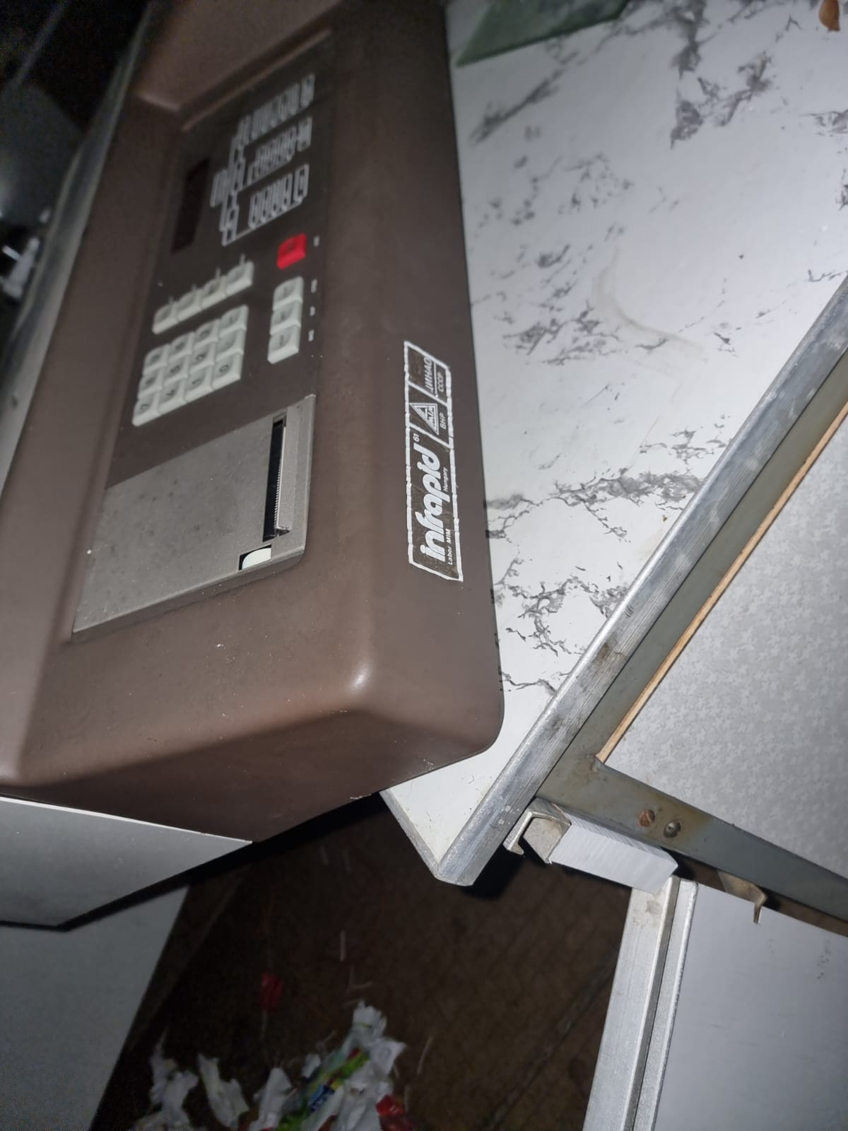

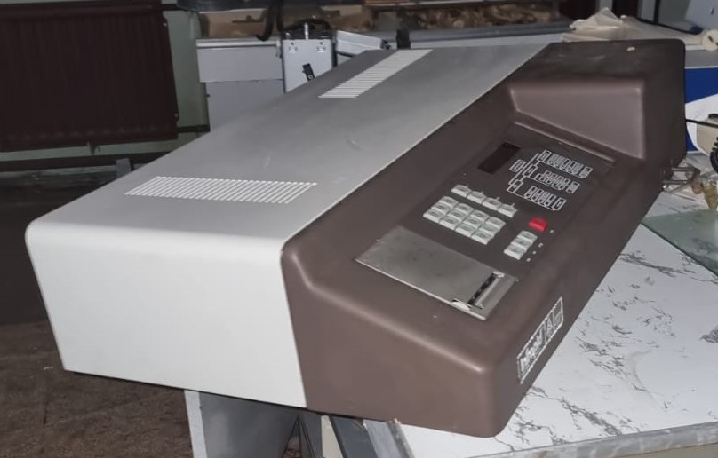

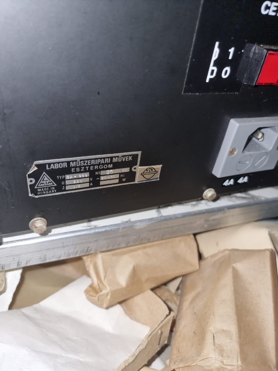

Экспресс-анализатор кормов Инфапид-61 (Венгрия, LABOR MUSZERIPARI MUVEK ESZTERGOM)
Обновлено 14.11.2023 494678
НАЗНАЧЕНИЕ И ОБЛАСТЬ ПРИМЕНЕНИЯ
Экспресс-анализаторы кормов «Инфрапид-61» предназначены для определения химических компонентов основных материалов кормов и кормовых смесей в
проектно-изыскательных станциях химизации сельского хозяйства, зональных и
районных агрохимических лабораториях; позволяют анализировать содержание
протеина, жира, крахмала, клетчатки, золы и гигровлаги в зерне и вегетативной
массе различных сельскохозяйственных культур в автоматическом режиме при
контроле качества зерна и кормов.
ОПИСАНИЕ
Принцип работы инфракрасного анализатора качества сельхозпродуктов
«Инфрапид-61» заключается в измерении интенсивности отраженных от исследу¬емого объекта инфракрасных лучей в интервале длинн волн от 1300 до 2400 мм.
Величина интенсивности отраженных волн пропорциональна содержанию анализируемых компонентов в изучаемом продукте.
Прибор имеет 20 каналов, на каждом из которых в течение двух минут можно анализировать отдельный продукт по шести показателям. Использование для
измерений ближней ИК-области позволяет применять стеклянную оптику и высокочувствительные датчики для регистрации отраженных от пробы волн, что осо¬бенно важно при анализе непрозрачных объектов. Все расчеты,необходимые при анализе и градуировке прибора, а также диалоговый принцип работы прибора обеспечивает встроенный микропроцессор, который контролирует правильность работы прибора и оператора.
ОСНОВНЫЕ ТЕХНИЧЕСКИЕ ХАРАКТЕРИСТИКИ
Диапазон измерения длины волны 1300—2400 нм.
Воспроизводимость по длине волны ±1 нм.
Ширина спектральной полосы не более ЗО нм.
Продолжительность измерения 1 мин.
Количество пробы 20' см^
Число программируемых каналов 210
Емкость канала 6 компонентов одного материала.
Потребляе.мая мощность не более 140 Вт.
Питание от сети переменного тока HanpaxiCHHCM 220B^
Частоты 5О Гц±10% .
Точность анализатора соответствует традиционным методам химического анализа 120
