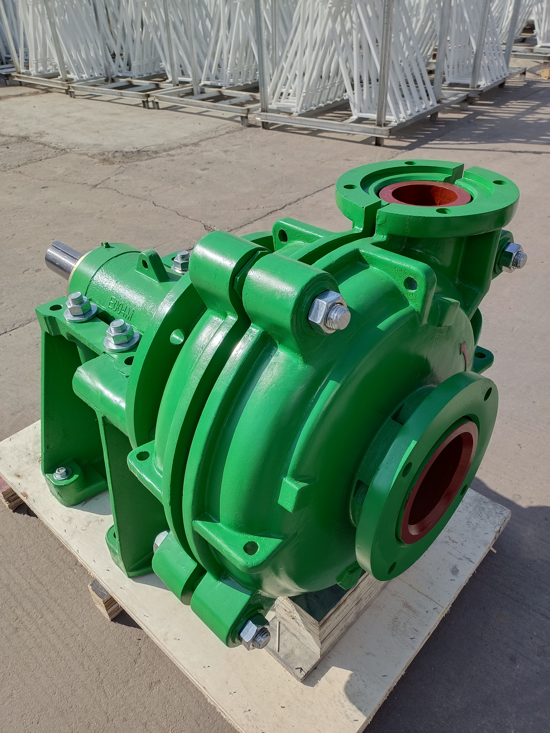

Шламовый насос 14/12 AHR Аналог Warman Горизонтальный, центробежный шламовый насос с резиновой проточной частью R55Корпус и крышки: серый чугун G01 Нагнетательный патрубок может быть расположенс...
ООО «ВОСТОК КОМПЛЕКТ СЕРВИС»Шламовый насос 14/12 AH Аналог Warman
с промежутками в 45 градусов по требованию и направлению в любую из 8-ми
позиций для более удобной установки и применения.
Тип уплотнения вала:
* Сальниковое уплотнение;
* Экспеллерное уплотнение;
* Механическое уплотнение;
Сфера применения:
Хвосты, Рудник, Золоудаление, Питание циклона, Бумажная промышленность,
Абразив шлама, Обогатительная фабрика, Обработка минерала, Удаление отходов
Технические характеристики
Выход 300мм
Напор 13-63м
Производительность 1260-2772м3/ч=350-770л/с
Частота вращения насоса 300-600об/мин
Макс. эффективность η 77%
Макс. допустимая мощность 560кВт
Макс. диаметр твёрдых 90мм
NPSHr 3-10м
Количесто лопастей 5
Диаметр рабочего колеса 965мм
Материал корпуса насоса серый чугун
Материал рабочего колеса высокохромистый сплав с высоким содержанием хрома 27%.
Основные материалы:
Высокохромистый износостойкий чугун A05, A07, A51, A61
Высокохромистый антикоррозийный чугун A49, A33
Натуральный каучук R55
Синтетический каучук S42, S44, S21, S01, S02, S12, S31
Полиуретан U01,U38
Легированная сталь С21
Нержавеющая сталь С23
Керамика J04, J05
Материалы могут быть изменены в соответствии с требованиями заказчика
Производство Китай. Насос поставляется под заказ.
Компания ООО "Восток комплект сервис" является официальным представителем
завода CNSME в России и стран Таможенного Союза.
Информацию о стоимости и сроках поставки можно получить в отделе продаж соответствии с запросом.
Заполните опросный лист инженеры завода подберут необходимую модель насоса и материал футеровки.
Поставляем запасные части для шламовых насосов, в том числе рабочие колеса для шламовых насосов,
Втулки для шламовых насосов, Бронедиски задние для шламовых насосов, Бронедиски передние для шламовых насосов и т.д
