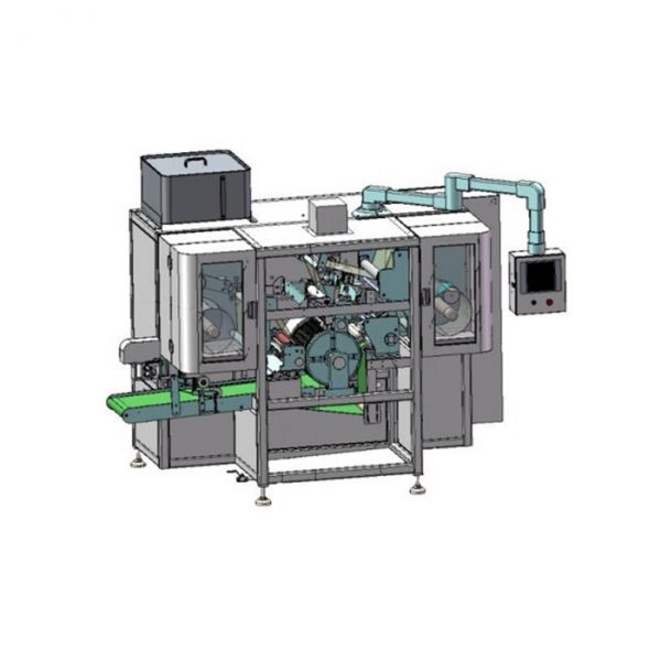

Линию для производства и упаковки капсул для стирки NZC-350
Обновлено 27.03.2023 494768
  • Модель: NZC-350
  • Скорость производства: 1 ряд/сек (10г: 420 – 540 шт/мин)
  • Количество форм: 7 – 9 шт (исходя из фактической ширины подложки ≤ 330 мм)
  • Общая емкость: 10,2 – 10,5 г
  • Точность наполнения: ± 0,1 г
  • Точность упаковки: ≥ 99,9%
  • Потери пленки на высечке: ≤ 15%
  • Мощность: 10 кВт
  • Напряжение: 380 В
  • Частота: 50 Гц
  • Давление воздуха: 0,5 – 0,8 МПа
  • Потребление воздуха: 0,6 м3/мин
  • Шум: < 80 дБ
  • Материал упаковочной пленки: PVA/PVOH
  • Толщина пленки: 75 ± 5 мкм
  • Диаметр рулона: ≤ 300 мм
  • Ширина пленки: 310 мм
  • Ширина подложки: ≤ 330 мм
  • Размер конвейерной ленты: 4010 х 390 х 3 мм
  • Габаритные размеры: 2800 х 1400 х 2100 мм
  • Вес: 1500 кг
