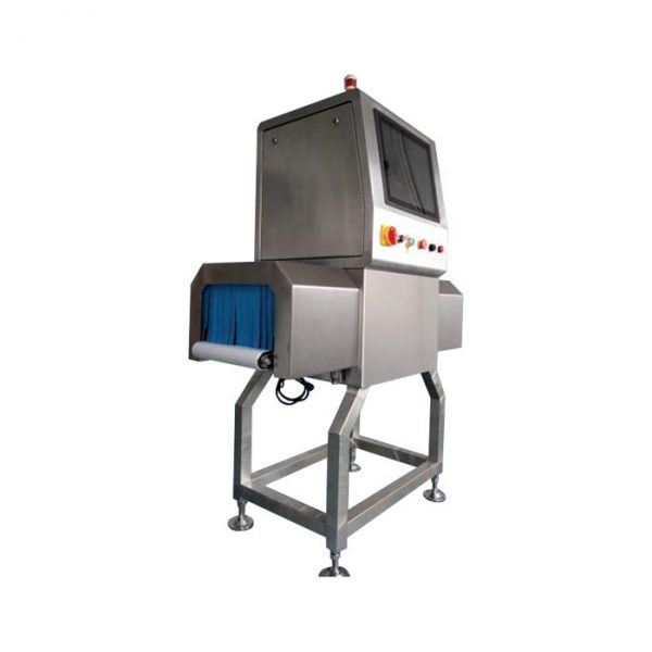

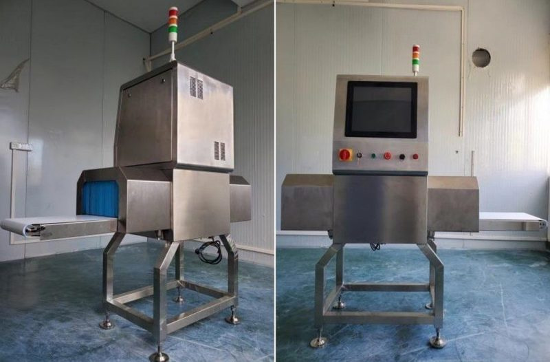

Высокоточный металлодетектор конвейерного типа 650х500
Обновлено 27.03.2023 494796
Металлодетектор предназначен для поиска и исключения из производственного процесса продукции, содержащей частицы черных, цветных металлов и сплавов, а также, частицы нержавеющей стали.
  • Метод сканирования: Рентгеновские лучи
  • Ширина канала обнаружения: 650 мм
  • Высота канала обнаружения: 500 мм
  • Чувствительность (черные металлы): 0,4 мм (диаметр шарика)
  • Чувствительность (цветные металлы): 1,0 мм (диаметр шарика)
  • Чувствительность (нержавеющая сталь): 1.0 мм (диаметр шарика)
  • Скорость конвейера: 10 - 75 м/мин
  • Грузоподъёмность: 10 кг
  • Источник рентгеновских лучей: VJX IXS100 220W 80kV (США)
  • Детектор: DT X-Scan C 0,4 мм (Финляндия)
  • Промышленный компьютер: Dell i7 (США)
  • Промышленный сенсорный монитор управления: Swit 17 дюймов (Китай)
  • Блок питания: Schneider
  • Переключатель: Schneider
  • Ременной двигатель: Huidong 120W
  • Операционная система: Windows 7
  • Поддержка интерфейса передачи данных: LAN-порт и USB-порт
  • Регулировка параметров: Самообучение/ручное обучение опционально
  • Управление изображениями: Сохранение/печать/анализ изображений
  • Материал корпуса: SUS304
  • Направление ленты: Слева направо или справа налево, по выбору
  • Способ защиты: Съемная защитная шторка/защитный кожух
  • Класс защиты: IP65
  • Материал металлодетектора: Нержавеющая сталь 304
  • Утечка рентгеновского излучения: < 1 мкЗв/час
  • Влажность окружающей среды: 30 - 90 %, без мороза
  • Температура окружающей среды при эксплуатации: 0 - 40 °C
  • Способ охлаждения: Воздушное охлаждение (охлаждающий вентилятор)
  • Питание: 220 В переменного тока
  • Габаритные размеры оборудования: 2250 х 880 х 2000 мм
  • Вес: 150 кг
