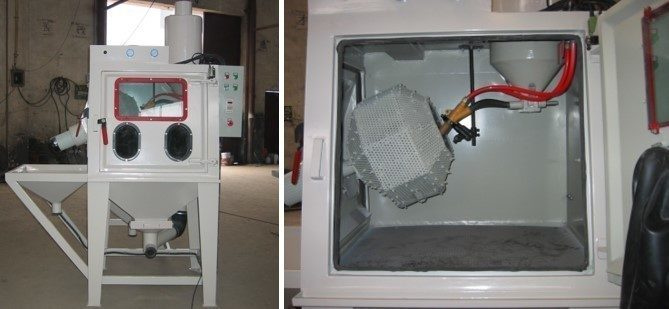

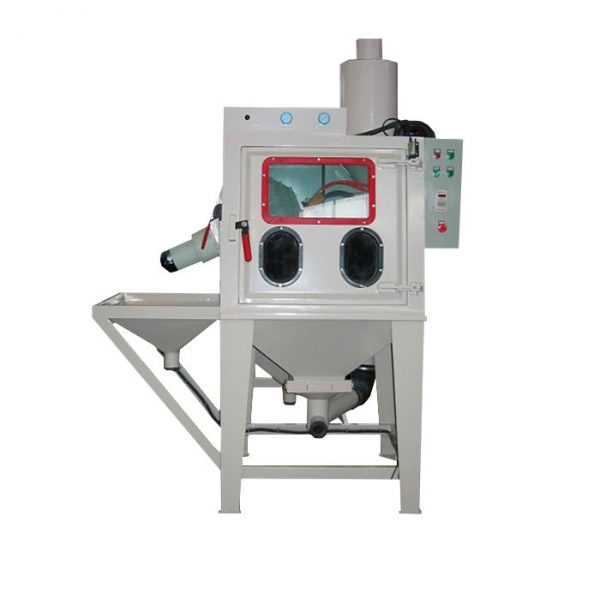

Пескоструйная камера предназначена для обработки воздушно-пескоструйным способом поверхностей изделий, снятия ржавчины, грунта, слоев краски, матирования.
  • Модель: 100100A-3D
  • Заготовка для очистки: Болты и гайки
Барабан:
  • Размер: Ø 500 х 450 мм
  • Двигатель: 380 В, 50 Гц, 370 Вт
  • Скорость вращения: 7 об/мин (отношение скоростей: 200:1)
  • Загрузка: ≤ 50 кг
Пистолет-распылитель:
  • Количество: 3 шт
  • Давление распылителя: 0 ~ 10 бар, регулируемое
  • Для алюминиевых деталей лучшее давление пистолета-распылителя: 7 бар
  • Требуемый сжатый воздух: Давление 8 ~ 10 бар (кг/см²)
  • Расход воздуха: 1,5 - 2,0 м³/мин сухого сжатого воздуха
  • Двигатель системы удаления пыли: 1,1 кВт
  • Общая мощность машины: 1,7 кВт
  • Напряжение: 380 В / 3 фазы / 50 Гц (индивидуально)
  • Внутренние размеры пескоструйной камеры: 1000 х 1000 х 1000 мм
  • Габаритные размеры: 2000 х 1400 х 2550 мм
  • Вес нетто машины: 400 кг
