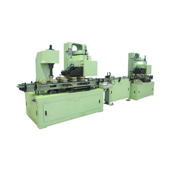

Линию для производства жестяных банок GW-30
Обновлено 28.03.2023 495315
  • Модель: GW-30
  • Производительность: 25 - 35 шт/мин
  • Размеры банок: Ф72,8 х 95 мм, Ф72,8 х 109 мм, Ф99 х 82 мм
  • Количество пресс форм: 2 шт
    Станок для резки листового железа
  • Толщина жести: 0,2-0,5 мм
  • Максимальная ширина листового железа: 1250 мм
  • Размеры рабочего стола: 1000 х 800 мм
  • Количество лезвий: 6 шт
  • Мощность: 1,5 кВт
  • Габаритные размеры: 2000 х 1000 х 1100 мм
  • Вес: 1300 кг
Сварочный аппарат
  • Скорость сварки: 10 - 20 м/мин
  • Производительность: 30 - 80 банок/мин
  • Диаметр банки: Ø52 - 176 мм
  • Высота банки: 45 - 260 мм
  • Применимая толщина материала: 0,18 - 0,30 мм
  • Посадка шва под сварку (нахлест): 0,4 - 0,8 мм
  • Применимый диаметр медной проволоки: Ø1,26 - 1,38 мм
  • Температура воды для охлаждения: ≤ 20 °C
  • Давление: 0,4 - 0,5 МПа
  • Расход воды: 40 л/мин
  • Источник питания: 380 В ± 5%, 50 Гц
  • Общая мощность: 20 кВт
  • Габаритные размеры: 2000 х 1200 х 1800 мм
  • Вес: 2800 кг
    Аппарат для внутренней порошковой обработки шва
  • Производительность: 10 - 40 м/мин
  • Ширина распыления порошка: 6 - 12 мм
  • Диаметр банки: Ф52 - 530 мм
  • Высота банки: 50 ~ 350 мм
  • Источник питания: 380 В ± 5% 50 Гц
  • Общая мощность: 2,5 кВт
  • Расход воздуха: 0,6 МПа
  • Габаритные размеры: 900 х 900 х 2200 мм
    Аппарат для внешней жидкой обработки шва
  • Скорость роликов: 5 - 30 м/мин
  • Ширина нанесения лака: 8 - 15 мм
  • Применимые диаметры банки: 52 - 180 мм
  • Расход воздуха: 20 л/мин
  • Давление: 0,6 МПа
  • Мощность: 0,5 кВт
  • Напряжение: 220 В
  • Габаритные размеры: 2100 х 720 х 1520 мм
    Индукционная печь
  • Скорость конвейера: 10 - 15 м/мин
  • Тип нагрева: Индукционный
  • Температура сушки: 100 – 300 °С
  • Мощность: 0,5 – 1,5 кВт * 3
  • Габаритные размеры: 6380 х 820 х 1430 мм
    Комбинированный станок для отбортовки, накатывания и укупорки банок
  • Производительность: 25 - 35 банок/мин
  • Диаметр банки: Ф40 - 200 мм
  • Высота банки: Ф50 - 350 мм
  • Толщина жести: ≦ 0,4 мм
  • Давление воздуха: 0,4 - 0,5 МПа
  • Мощность: 5,3 кВт
  • Габаритные размеры: 4200 х 1240 х 1900 / 3100 х 1240 х 1800 мм
