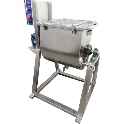

Установка для изготовления масла (маслоизготовитель), предназначена для сбивания сливок периодическим способом с целью получения и обработки пласта масла.
Маслоизготовитель состоит из каркаса, дежи, крышки, мешалки, мотор-редуктора, состоящего из двигателя и редуктора, и устройства фиксирующего.
Дежа, закрываемая сверху крышкой, установлена в каркасе. Крышка выполнена из прозрачного органического стекла.
Дежа имеет возможность поворота для выгрузки готового продукта.
Мешалка с четырьмя лопастями предназначена для сбивания сливок внутри дежи.
Вращение мешалки осуществляется мотор-редуктором.
В нижней части дежи имеется кран, который служит для слива пахты.
Маслоизготовитель имеет устройство фиксирующее, обеспечивающее фиксацию дежи в двух положениях (в рабочем - фланец дежи в горизонтальной плоскости и в положении выгрузки масла - фланец дежи наклонен).
Включение мотор-редуктора осуществляется с помощью кнопок на пульте управления.
Чаша AiSi304, мм — 2,
Мотор-редуктор - NMRW63-0,75,
Пульт управления — есть,
Рама нерж. AiSi304 — есть,
Объем рабочий, л — 50,
Питание - 220В (380В),
Габариты, вес - 1000*750*1000, 65кг.
Дополнительные опции:
Частотный преобразователь (регулировка вращения лопаток)
Теплообменная рубашка
Габариты по заказу
