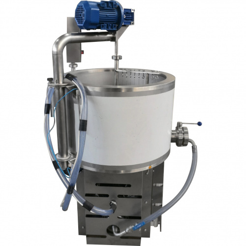

Сыроварня объемом 50 литров Сыроварня предназначена для накопления, охлаждения , пастеризации молока, сливок и других жидких продуктов.Для проведения процессов сквашивания, обработки творожного и...

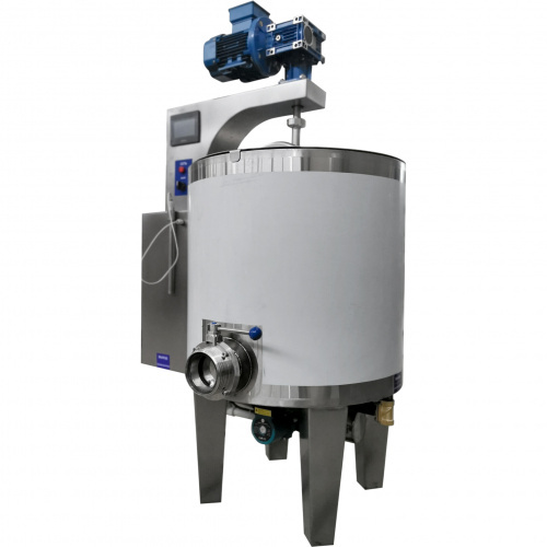

Сыроварня объемом 200 литров
Для проведения процессов сквашивания, обработки творожного и сырного сгустков, создания смеси для мороженного и пр.
В комплект входит контроллер, позволяющий задавать рецепт приготовления продукта в ручном или автоматическом режимах.
Применима для смешивания многокомпонентных жидких составов не только в пищевой,но и других сферах промышленности.
Сыроварня может комплектоваться дополнительным оборудованием.
Внутренняя емкость AiSi304, мм — 2,
Обшивка внешняя AiSi430, мм — 1,5,
Опорные ножки с регулировочными болтами - 4 шт.,
Лопастная мешалка + ЛИРА — 1 шт.,
Дно AiSi304 — прямое,
Съемные крышки AiSi304 — 2 шт.,
Объемная рубашка AiSi304, мм — 2,
Мотор-редуктор — NMRW50-0,25кВт,
Частотный преобразователь — есть,
Кран Ду80, высота от уровня пола - 500 мм,
Утеплитель пенополиуретан (ППУ), мм — 30,
Нагрев ТЭН объемной рубашки — есть,
ТЭН, кВт — 15,
Питание - 220В (380В),
Пульт управления, моноблок с монохромным дисплеем ""КУБ"" — есть,
Эл.клапан пропуска холодной воды в объемную рубашку на перелив — есть,
Габариты, вес - 1200*830*1600, 160кг
Дополнительные опции:
Обшивка из стали AISI 304 1,5 мм (вместо AiSi430)
Унифицированная рубашка AISI 304
Змеевик-штрипс 304(+1мм к обечайке)
Рамная мешалка
Скребки фторопласт
Люк Ду400(450)
Моющая головка
Внутр емкость AiSi 316
Полировка внутренней емкости
Датчик ур. пороговый
Автоматическая промывка емкости
Пистолет для розлива продукта с насосом
Змеевик трубчатый или барботер (пар) вместо эл. тэнов
Конденсатоотводчик
Проотборный кран
Мерная трубка
Мерная линейка
Тензометрическая система
Эл.кран под пар
Овен БСФ
Заливной патрубок с м/муфтой Ду25
Габариты по заказу
