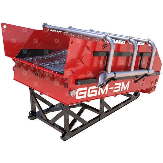

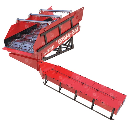

ПРОМЫВОЧНЫЙ ПРИБОР НА БАЗЕ ПЛАСТИНЧАТОГО ГРОХОТА ГГМ-3
Предназначен для промывки и обогащения золотосодержащих песков при бульдозерной разработке продуктивных пластов песков россыпных валунистых месторождений. Используется как самостоятельное оборудование, так и в комплексе со скрубберным прибором в качестве классификатора-валуноотделителя.
Промывочный прибор ГГМ-3 представляет собой комплект мобильных агрегатов и узлов, каждый из которых имеет собственную ходовую часть в виде полозьев, позволяющих транспортировать их в отдельности после разборки соединяющих коммуникаций. Пластинчатый гидромеханический грохот ГГМ-3 – сваренная из толстостенного материала ванна, внутри которой расположены бульдозерные катки, на них опирается тележка, несущая пневмоколеса. При помощи гидроцилиндра тележка совершает возвратно-поступательные движения. На колеса уложено пластинчатое полотно так, что оно свободно провисает между колесами. Оба конца полотна закреплены на торцевых стенках ванны. При движении тележки пластинчатое полотно создает эффект «бегущей волны». В результате, подаваемые на него бульдозером или погрузчиком пески подвергаются ворошению и грохочению при интенсивном орошении водой из оросителя, установленного над ванной.
Отличительные особенности грохота:
— компактность конструкции;
— небольшая высота загрузки при значительной ширине фронта;
— высокая техническая готовность к перестановке – не более 3-х часов вместе со шлюзом и водоводом;
— способность промывать пески с крупными валунами – до 1,2м;
— отсутствие высокодинамичных элементов привода.
Подача песков осуществляется одним из 3-х способов:
— бульдозером;
— погрузчиком;
— автосамосвалом.
Возможны 2 варианта установки грохота:
— непосредственно в забое полигона;
— на отвале вскрыши
