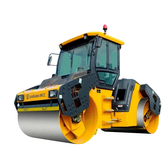

Каток LIUGONG CLG6214E
Обновлено 30.03.2023 496833
  • Двигатель: Cummins QSB4.5
  • Номинальная мощность: 119/162 кВт/л.с. при 2200 об/мин
  • Система подачи воздуха: С турбонагнетателем и промежуточным охладителем воздухо- воздушного типа
  • Тип охлаждения: Жидкостное
  • Количество цилиндров: 4
  • Максимальный крутящий момент: 642 Нм
  • Экологический стандарт: Tier 3 / Stage III
  • Теоретический преодолеваемый уклон: 40 %
  • Тип трансмиссии: Гидростатический
  • Крабовый ход: 160 мм
  • Скорость (1): 6 км/ч
  • Скорость (2): 8 км/ч
  • Скорость (1): 12 км/ч
  • Минимальный внешний радиус поворота: 6770 мм
  • Статическая линейная нагрузка на передний валец: 329 Н/см
  • Статическая линейная нагрузка на задний барабан: 329 Н/см
  • Количество вибрирующих вальцов: 2
  • Номинальная амплитуда: 0.75/0.4 мм
  • Центробежная сила: 166/99 кН
  • Количество настроек амплитуды: 2
  • Рабочая ширина: 2130 мм
  • Нагрузка на передний валец: 7000 кг
  • Нагрузка на задний валец: 7000 кг
  • Топливный бак: 220 л
  • Длина x ширина x высота: 5050 x 2300 x 3195 мм
  • Эксплуатационная масса: 14000 кг
