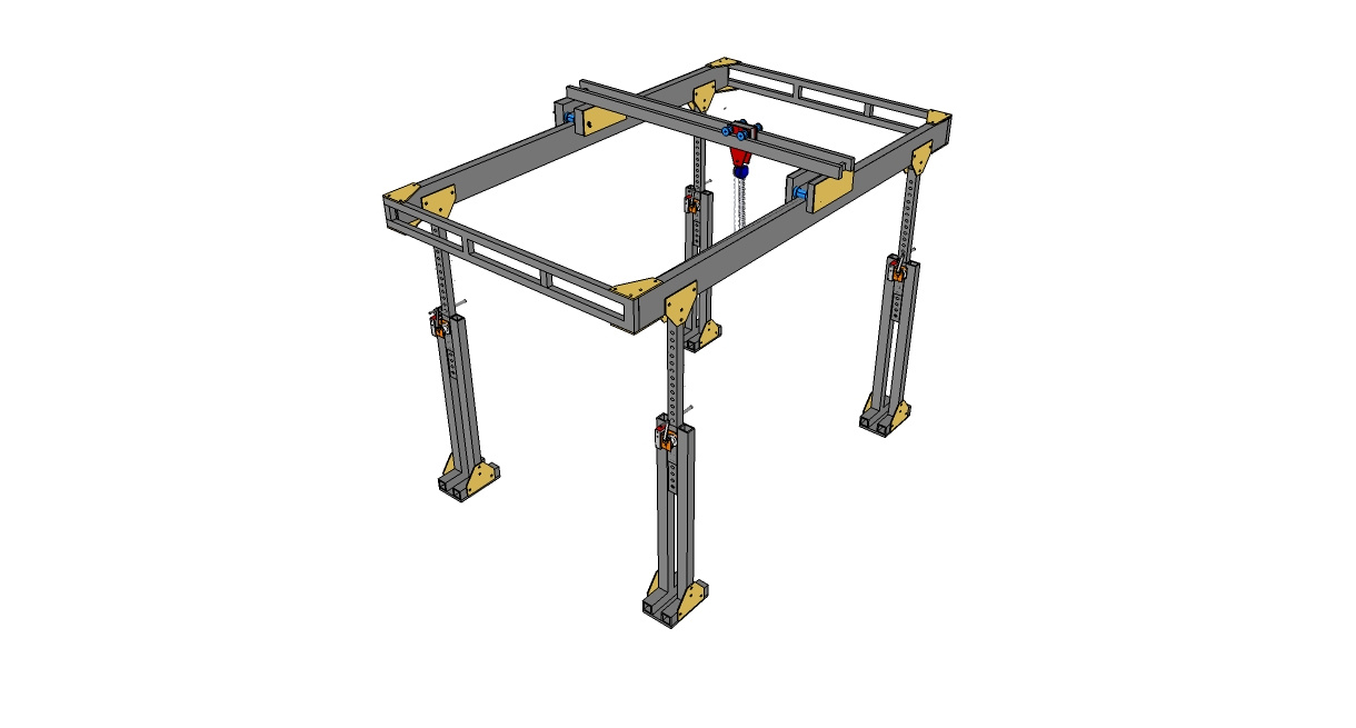

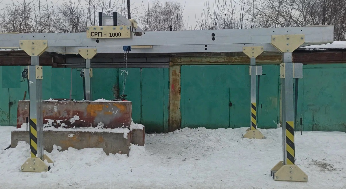

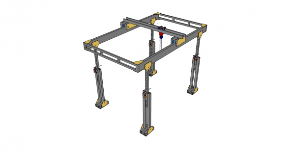

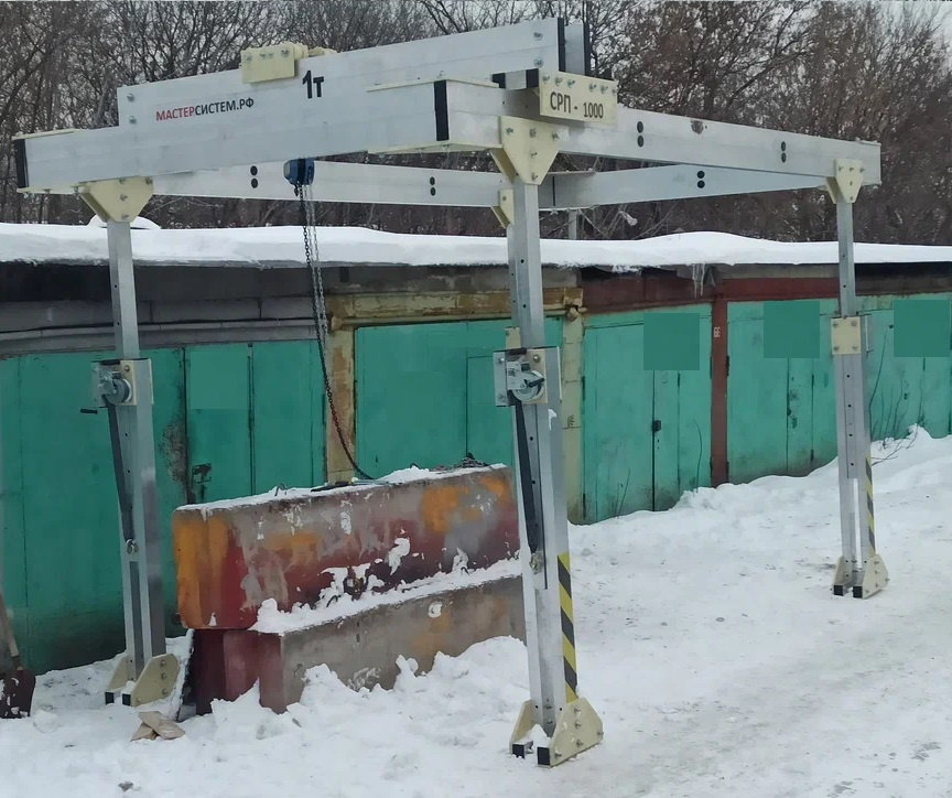

СРП-1000 . Специальная рабочая площадка . Опорно- мостовой Кран. Кран сборно-разборный, алюминиевый складной. Грузоподъёмностью не более 1 т. Данное устройство предназначено для работы как в...
мастерсистем.рфСРП-1000. Специальная рабочая площадка. Опорно- мостовой Кран. Кран сборно-разборный, алюминиевый складной. Грузоподъёмностью не более 1 т. Данное устройство предназначено для работы как в закрытом помещении, так и на открытом пространстве.
Данная конструкция «СРП-1000» сделана, из прессованного усиленного профиля алюминиевых сплавов. и системы узловых крепежей из жестких пластмасс. Все элементы скрепляются при помощи болтов (и/или винтов). Грузоподъемность «СРП-1000» 1000 кг. С запасом прочности 25%. Устройство устанавливается на специальные усиленные регулируемые опоры. Монтаж в пол. Регулируется по высоте. Поставка СРП-1000 :

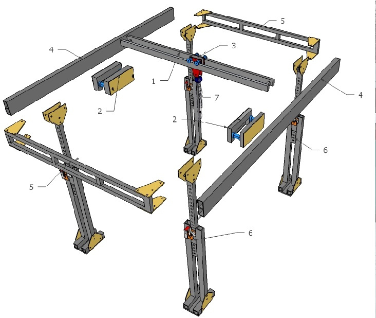

1. Балка г/п 1000кг. -1шт. в сборе 2. тележка грузовая- 1шт г/п 1 тонна.
3. тележка концевая -2шт. г/п 1 тонна
4. Стойка в сборе регулируемая лебёдкой ручной -4шт.
5. Балка направляющая – 2шт.
6. Балка силовая -2шт.
7. Таль цепная ручная г/п 1000кг. -1шт. 3метров.

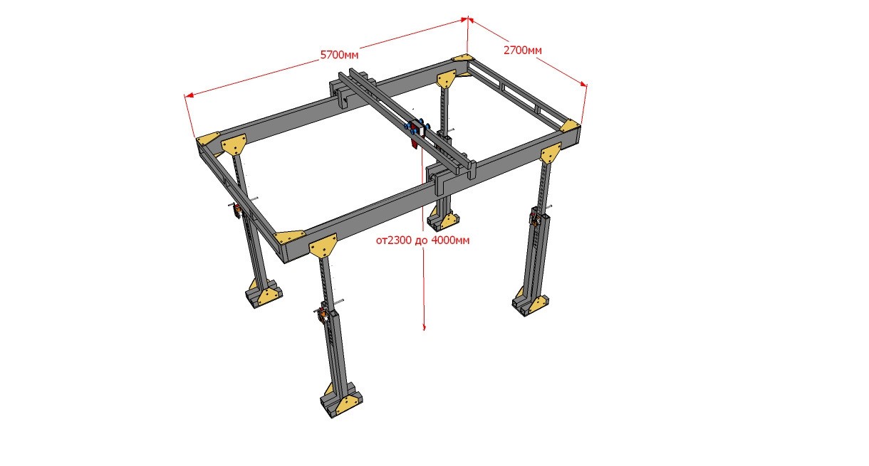

Данные и характеристики «СРП-1000 »:
Грузоподъемность - 1000 кг.
Высота подъема до 4000мм. регулируется от 2300 до4000мм с шагом 100мм. Пролет крана 2700мм.
Балка в комплекте таль ценная -1шт. , тележка грузовая- 1шт.
Концевые тележки 2шт.
Вес «СРП-1000» -340кг.
В состав поставки включается следующая документация:
Паспорт на «СРП-1000» , Акт о проведении испытания«СРП-1000»
Руководство по эксплуатации СРП-1000. Руководство по эксплуатации на таль цепную г/п 1000кг. Гарантийный срок на поставленное Оборудование –12(двенадцать) месяцев с момента его приемки.Сроки поставки 20 рабочих дней, со дня оплаты.МППУ - ручной инструмент для подъёма и перемещение габаритных и тяжелых грузов в не доступных местах. Идеальное решение для монтажа и демонтажа габаритных грузов без привлечения тяжелой техники. Кран грузоподъёмный эксплуатируются в пожара-взрывоопасных промышленных зонах.Портативные краны. Мини краны.Мобильные крановые системы.Портативные краны. Мини краны.Малые грузоподъёмные краны.Мобильные крановые системы. Портальные алюминиевые краны. Мобильные грузоподъемные алюминиевые краны. Легкая сборка и разборка, складываются, на колесных и силовых опорах. Реализуем комплектующие и готовые решения.мобильные краны,алюминиевые краны,грузовые краны,грузоподъёмные алюминиевые краны,алюминиевые мобильные краны 500,1000,1500,2000,3000,5000 кг. портальные краны мпу,лёгкий козловой краны, грузовые краны для склада,цеха,.Портальный кран для погрузки на автомобиль.кран для моторов,кран для ТЭЦ. козловой кран из алюминия,кран для лодок,кран для передвижения и подъема грузов,
