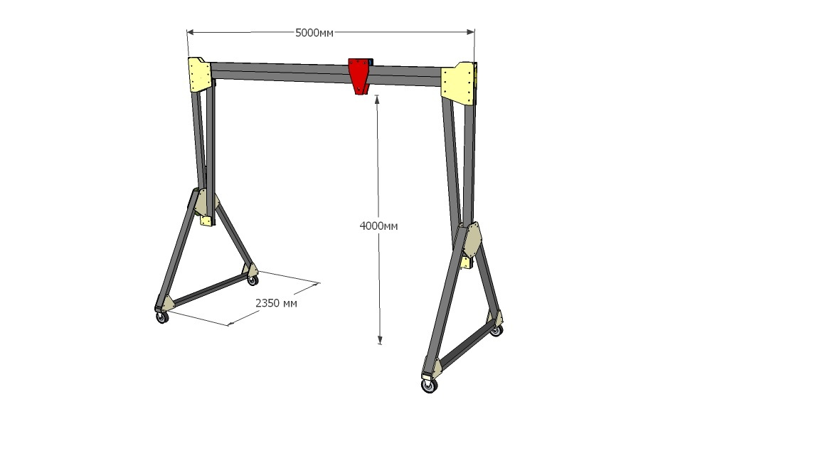

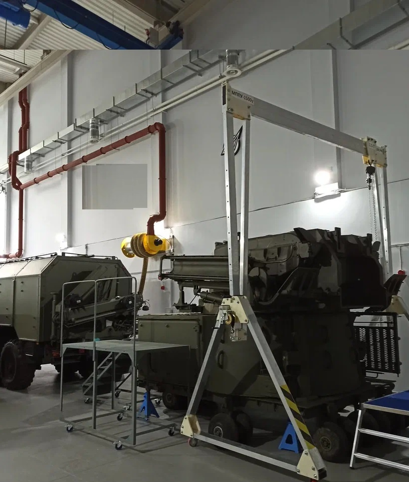

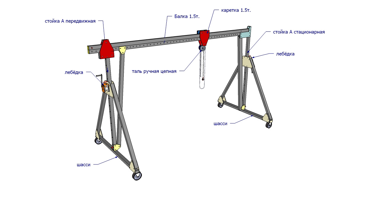

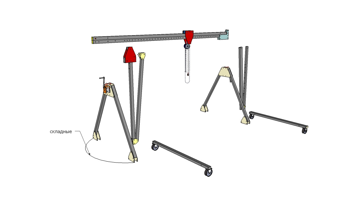

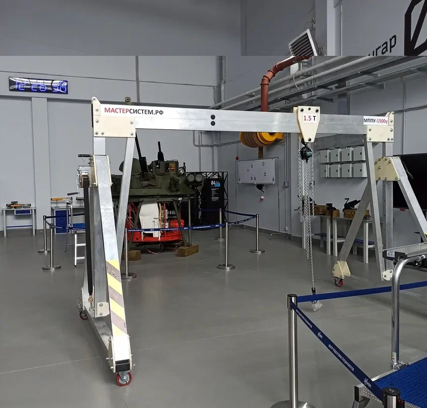

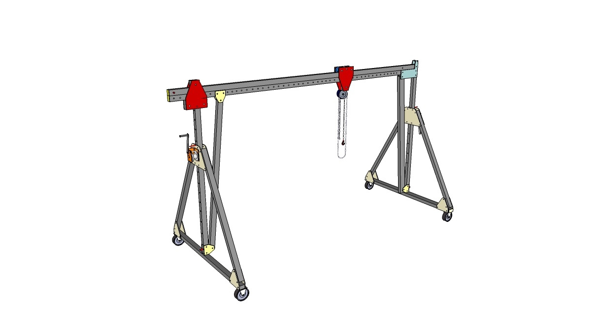

 Данная конструкция «МППУ-1500 У» сделана, из прессованного усиленного профиля алюминиевых сплавов и системы узловых крепежей  из жестких пластмасс.Легко разборная конструкция , быстрый монтаж и демонтаж без применения специальных инструментов и устройств. Все элементы скрепляются при помощи болтов (и/или винтов) .
Грузоподъемность крана 1500 кг. С запасом прочности 25%.
Устройство устанавливается на специальные шасси с учетом передвижения устройства, при поднятом на нем грузе. На усиленных поворотных колесных опорах, с тормозом.
Регулируется по высоте и ширине пролёта. Полностью разборная конструкция.

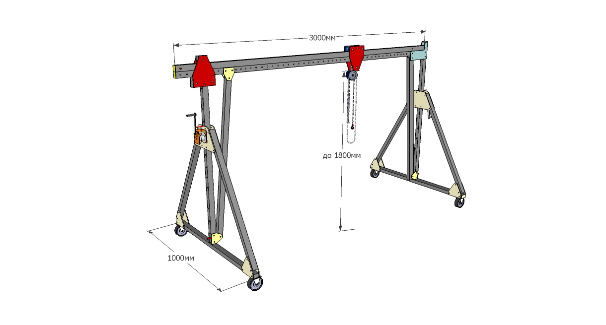

Основные данные и характеристики «МППУ-1500 У»:
Грузоподъемность - 1500 кг.
Высота габаритная - 4000мм.
Высота подъема от 2000 до 4000мм.
Пролет крана до 4000мм.
Таль цепная таль г./п. - 1500кг.
Вес «МППУ-1500У» - 165кг.
