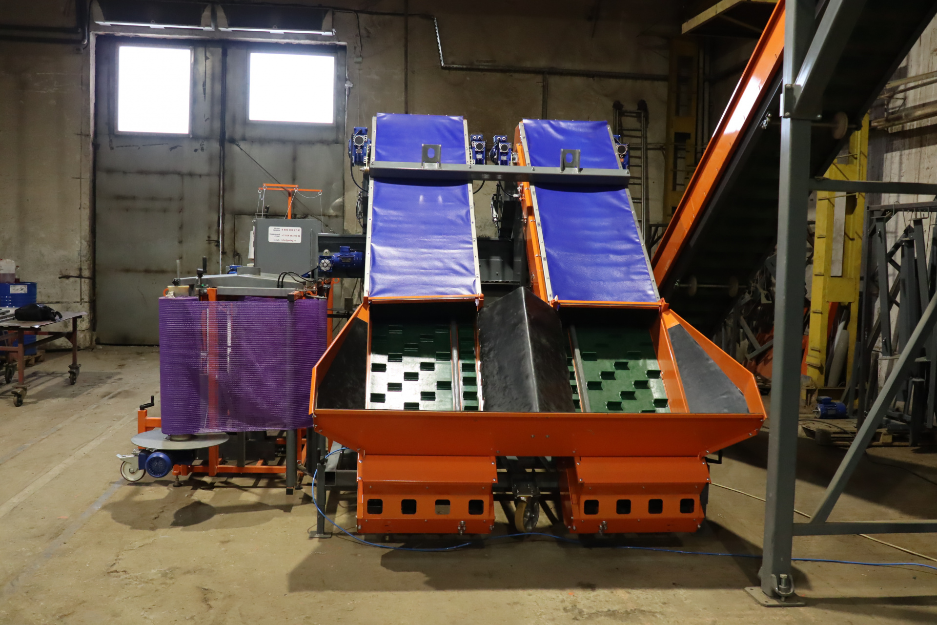

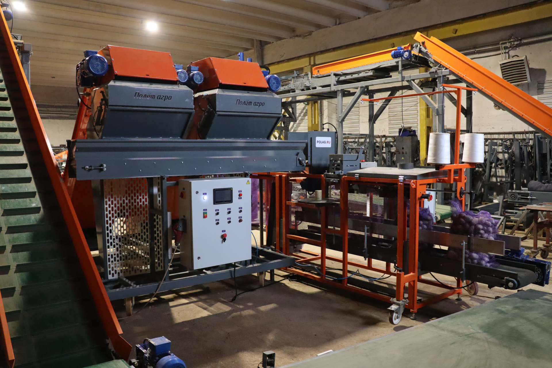

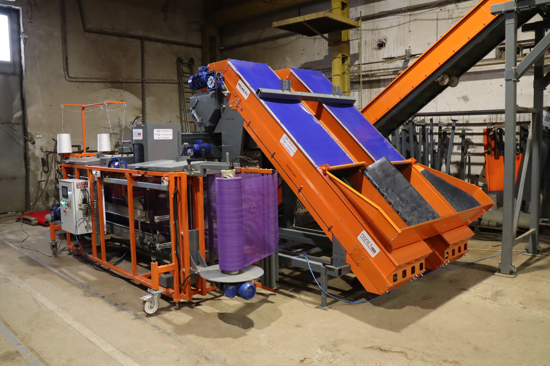

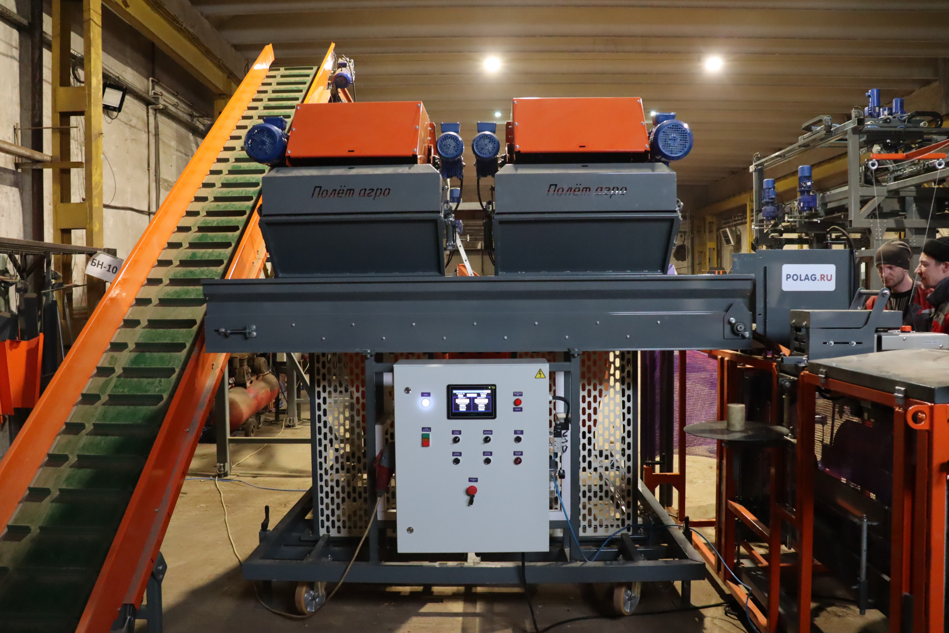

Весовой дозатор для овощей необходим для порционного взвешивания картофеля, моркови, свеклы и лука от 5 до 25 кг — для дальнейшей автоматической фасовки в сетку, мешок, пакет, клипсу, бандероль, короб и т.д.
Точно так же можно упаковывать в ручном режиме в большие мешки (до 40 кг.) просто переключив направление транспортера.
✅ Производительность: до 24 тонн в час
✅ Количество сбросов в минуту: до 18 при 25 кг
✅ Количество дозирующих лент: 4 (опционально 2)
✅ Погрешность при взвешивании составляет — 1-2 единицы продукта
Гарантированноотгружайте в сети до 180 тонн за 8 часов!
Высокая производительность на весовом дозаторе ВД-2 обеспечивается за счет 2-х кратного сокращения времени одного цикла, от взвешивания до упаковки овощей.

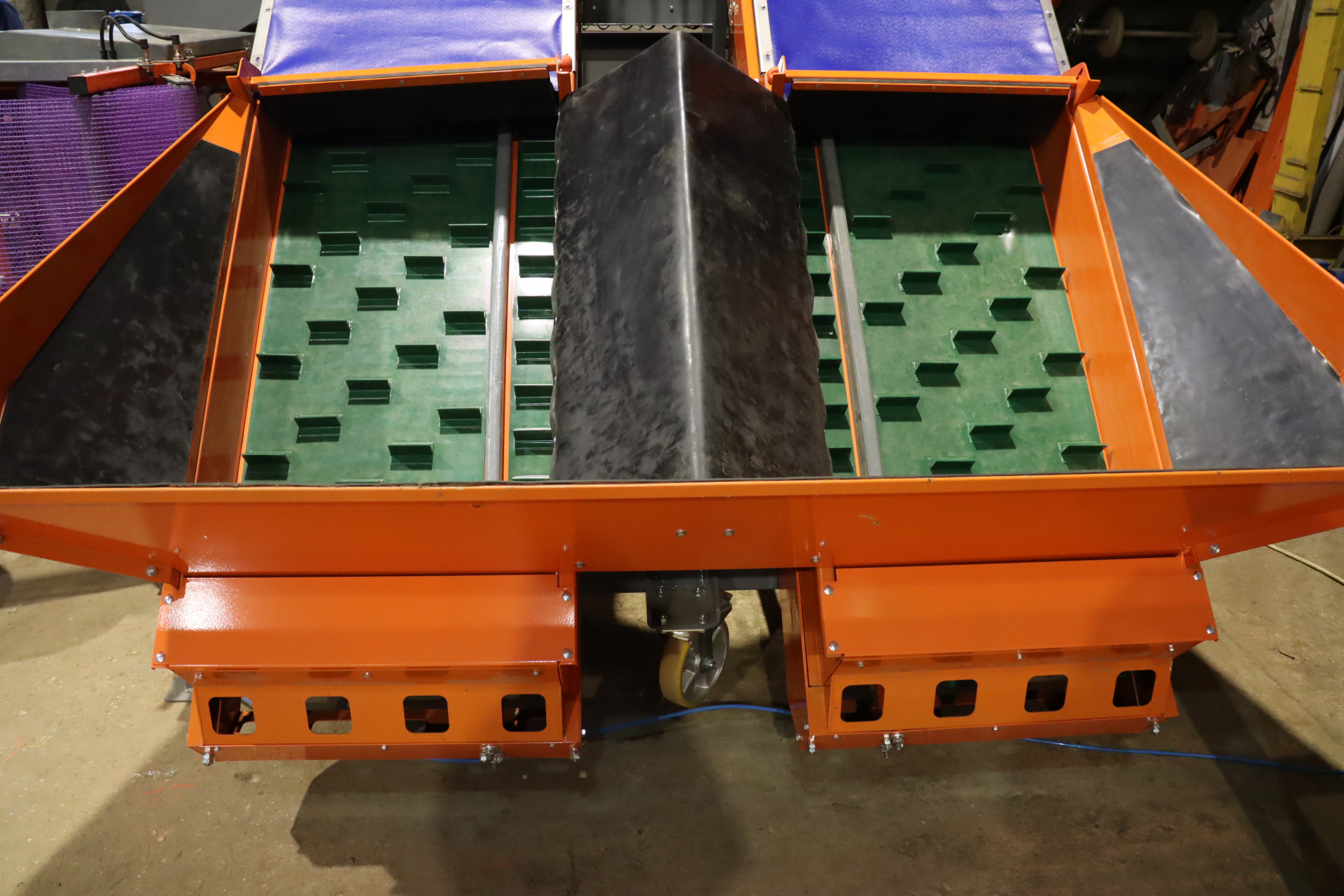

Широкая лента размером 455 мм (самая большая на рынке), она позволила увеличить скорость набора веса в 1,5 раза по сравнению с лентами размером 295мм, применяемых на большинстве имеющихся на рынке дозаторах.
Набор веса осуществляется двумя лентами - широкой (основной) и узкой (догрузочной), что позволяет увеличить скорость формирования веса и сохранить точность.
Выведен оптимальный угол наклона подающего транспортера, что исключает скатывания продукта обратно к началу его подачи.
В 1,5 раза увеличена ширина весового бункера.
За час производительность ВД-2 равна 24тн.
24тн х 8 ч/смена = 192 тонны.
С учетом плановых перерывов объем отгрузки за 8 часов составит 180 тонн.
