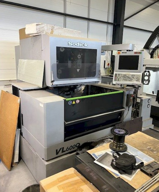

Электроэрозионный проволочно-вырезные станки Sodick VL600Q
Спецификации: VL600Q
Ход по осям X×Y 600 × 400 мм
Ход по оси Z 270 мм
Ход по осям U×V 90 × 90 мм
Макс. угол конусного резания ±15° (на толщине = 120 мм)
[ОПЦИЯ: TaperFlex Neo — до 45° (имеются ограничения)]
Размеры рабочей ванны 1040 × 780 мм
Макс. нагрузка на стол
(масса заготовки) 850 кг
Расстояние от пола до верха стола 930 мм
Даметр проволоки-электрода 0,1 ∼ 0,3 мм
Натяжение проволоки-электрода 3 ∼ 23 Н
Макс.скорость подачи проволоки 420 мм/сек
Макс. масса бобин 8 кг (до 50 кг с Jumbo Wire Feeder — ОПЦИЯ)
Габаритные размеры (Ш×Г×В) [включ. генератор и гидростанцию) 2620 × 2605 × 2080 мм
Установочные рамеры 3320 × 3365 мм
Масса станка (включ. генератор) 3140 мм
Подводимый сжатый воздух 0,5 МПа, 30 нормолитров/мин

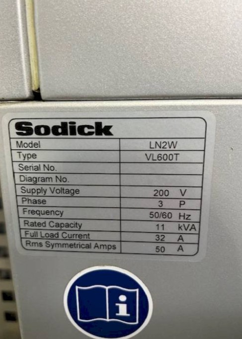

Подводимое электропитание 3-∅, 50/60 Гц, 11 кВА
Гидростанция (диэлектрическая агрегат)
Габаритные размеры 750 × 2200 × 1800 мм
Масса 380 кг
Емкость (деионизированная вода) 590 л
