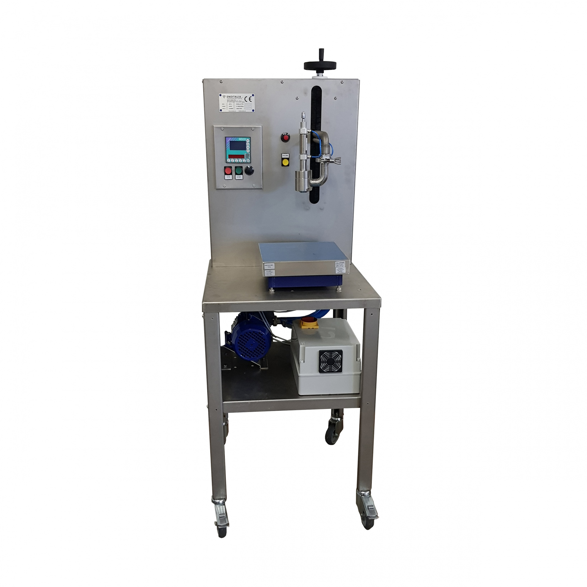

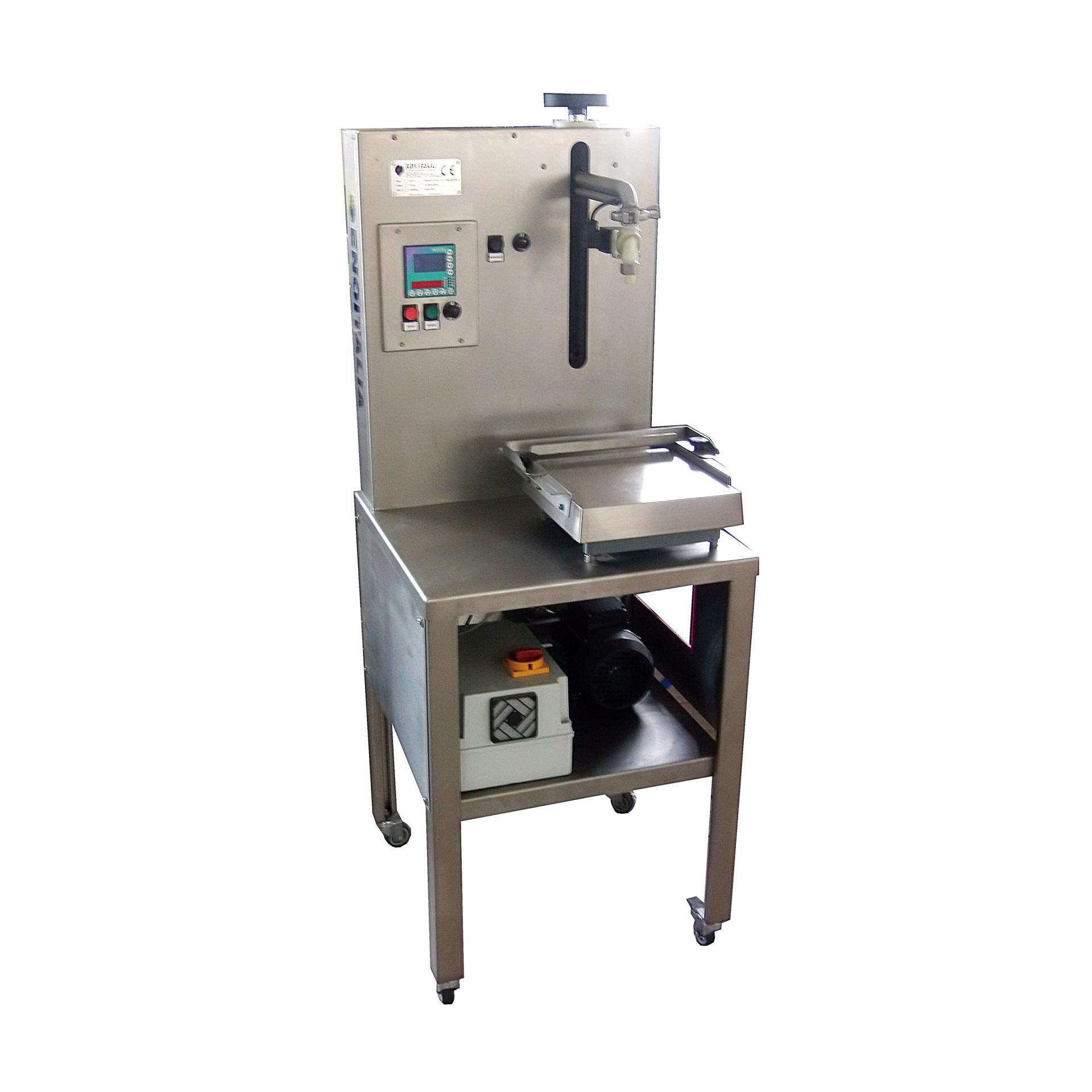

Альфа-КПДЭлектронный наполнитель FLUIDA предназначенный для дозирования вязких пищевых и непищевых жидкостей, в частности оливкового масла, сливок, сиропов, джемов, мыла, промышленных моющих средств.
Это идеальное решение для полуавтоматического розлива продуктов в тару из любого материала (стекло, алюминий, ПВХ) от 100 мл до максимум 5 литров (по запросу мы может быть изготовлена установка с дозированием до 30 литров) а также в bag in box до 5 литров. Номинальная производительность по таре 5л – 230 шт/час.
Описание работы и функций. Оборудование поставляется готовое к эксплуатации. Наполнение полностью автоматическое: самокалибровка, запуск машины, замедление, остановка. Оператор должен выбрать заранее заданную программу розлива, просто повернув соответствующий переключатель, отрегулировать высоту наполняющей головки в соответствии с типом используемой тары и нажать кнопку «Пуск». Скорость наполнения можно изменить в любое время с помощью соответствующего потенциометра. Наполнение происходит с помощью самовсасывающего объемного насоса с резиновой крыльчаткой, доступного в версиях на 1000 и 4500 литров в час (с байпасом для снижения давления).
Специальная многодиапазонная электроника позволяет оптимально управлять заполнением малых и больших емкостей.
Основными функциями, активными и активированными на оборудовании, являются:
- Автоматическое тарирование при начале розлива.
- Проверка полной емкости в начале наполнения, чтобы не пролить продукт.
- Функция Замедление, со снижением скорости в конце наполнения: это функция, которая гарантирует идеальный уровень внутри емкостей.
- Расчет жидкости, выпущенной при закрытом электромагнитном клапане.
- Графическое отображение процесса заливки.
- Управление суммарным запасом продукта, который разливается или будет разливаться.
- Метрическая омологация.
Точность и скорость. Стандартное оснащение электронным вариатором скорости гарантирует возможность адаптации оборудования к используемой таре и получение повторяемости с точностью ± 3 гр. Два типа используемых насосов позволяют сделать лучший выбор между скоростью использования и типом используемой емкости. Два устройства для заполнения (из безкапельной системой) поставляются в стандартной комплектации для малых и больших емкостей. Модель 9006 выполнена со специальной полнопроходной пневматической головкой, которая позволяет использовать оборудование для розлива полутвердых продуктов, таких как джемы, пюре, кремы.
Гигиена. Полное опустошение всех труб с возможностью дезинфекции контура химическими моющими средствами или паром при 110° C (для модели 9006).
Другие преимущества. Кнопка PULSER для ручного дозирования продукта; горячая заливка до 100 C ° (для модели 9006); конструкция полностью из нержавеющей стали AISI 304 с четырьмя колесами с блокирующим тормозом; регулировка наполнительной головки с помощью верхнего маховика; шланги из сертифицированной пищевой резины для использования в пищевых продуктах и при высоких температурах; запорный фильтр доступен по запросу; счетчик из нержавеющей стали с настраиваемыми размерами.
Доступные опции: Комплект для наполнения пакетов (Bag-in-box) объемом 3 и 5 литров, с системой открывания и закрывания крышки; ручной клапан для впрыска азота внутрь баллона; платформа для взвешивания 30кг; настраиваемые опорные тележки; установка бесшумного безмасляного компрессора.
