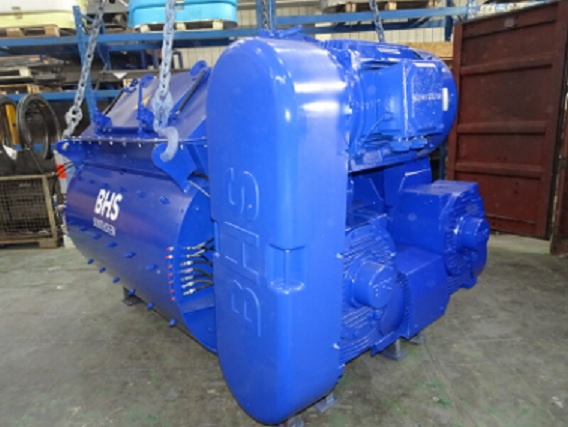

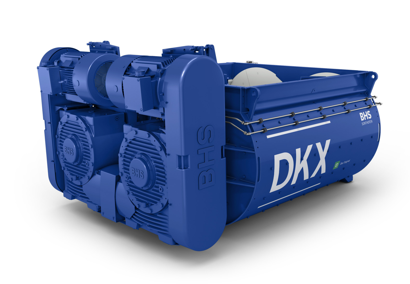

Двухвальные смесители циклического действия серии DKX фирмы BHS-Sonthofen (Германия, завод - Китай) устанавливают эталон в технологии смешивания.
Двухвальная технология смешивания подходит для всех формул бетонных смесей и предлагает широкий спектр преимуществ. Способ смешивания оказывает существенное влияние на качество получаемой смеси и экономическую эффективность производственного процесса. Двухвальные смесители периодического действия фирмы BHS имеют отличную репутацию по всему миру и в РФ, куда было поставлено более 250 установок. Отлично подходят для работы в самых сложных условиях и с любыми рецептурами смесей.
Основные преимущества:
  • Стабильно высокая однородность смеси и короткие циклы смешивания;
  • Быстрое повышение однородности смеси благодаря интенсивному принудительному 3D перемешиванию;
  • Равномерная консистенция и однородность в каждом цикле смешивания;
  • Оптимальная энергоэффективность;
  • Отличные характеристики смешивания, несмотря на низкую скорость миксера;
  • Сохранение зернистой структуры отдельных компонентов рецептуры;
  • Низкое потребление энергии благодаря короткому времени смешивания, оптимизированному механизму смешивания и эффективному приводу;
  • Конструкция обеспечивает низкий износ валов, лопаток и футеровки бетоносмесителя благодаря низким скоростям и компактной конструкции;
  • Значительно меньший износ по сравнению с тарельчатыми или планетарными миксерами;
  • Оптимизированная конструкция всех деталей, подверженных износу;
  • Эффективное производство бетона практически любой рецептуры;
  • Отличное освобождение вяжущих за короткое время;
  • Создает потенциал для уменьшения необходимого количества связующего;
  • Равномерное и быстрое распределение добавок и примесей по всему объему смеси;
  • Возможность смешивания небольших партий (до 10% от номинального уровня наполнения);
  • Надежные инвестиции с учетом современных рецептур бетона;
  • Поддерживает гибридные циклы смешивания (медленно – быстро – медленно);
  • Модульная система позволяет точно адаптировать двухвальный смеситель периодического действия к потребностям заказчика;

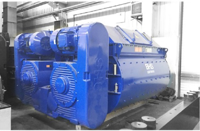

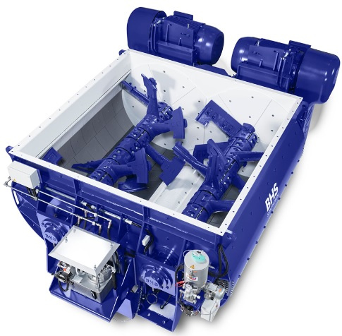

Технология безопасности трансмиссии BHS:
Блок привода и редуктора, подвешенный на регулируемой распорке, отслеживает каждое движение смесительного вала. Инновационный высокопроизводительный редуктор на валу поглощает удары. При этом тщательное сопряжение материалов позволяет редуктору компенсировать изменения нагрузки, возникающие при каждом заполнении смесителя.
Это значительно продлевает срок службы и значительно снижает нагрузку на коробку передач.

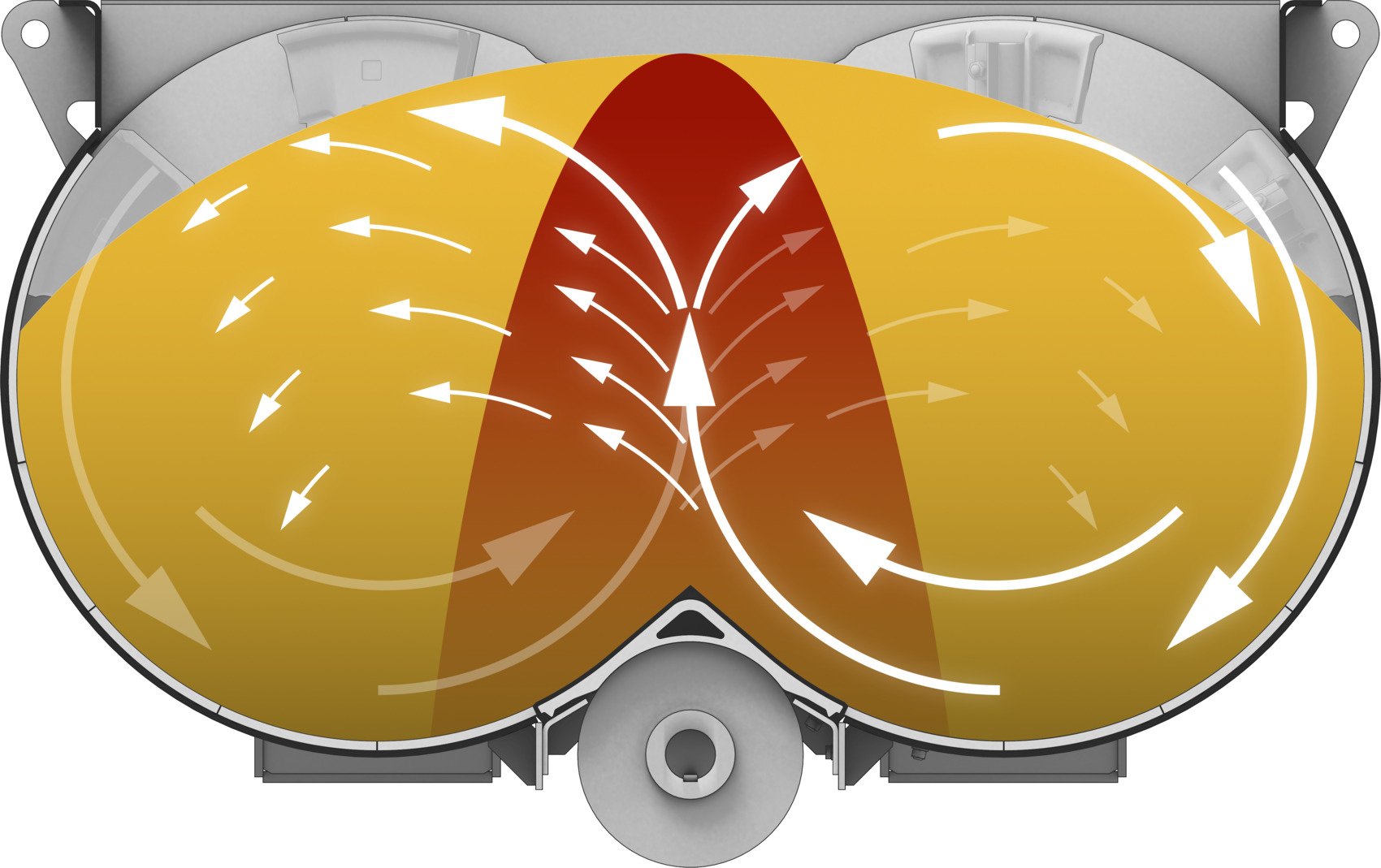

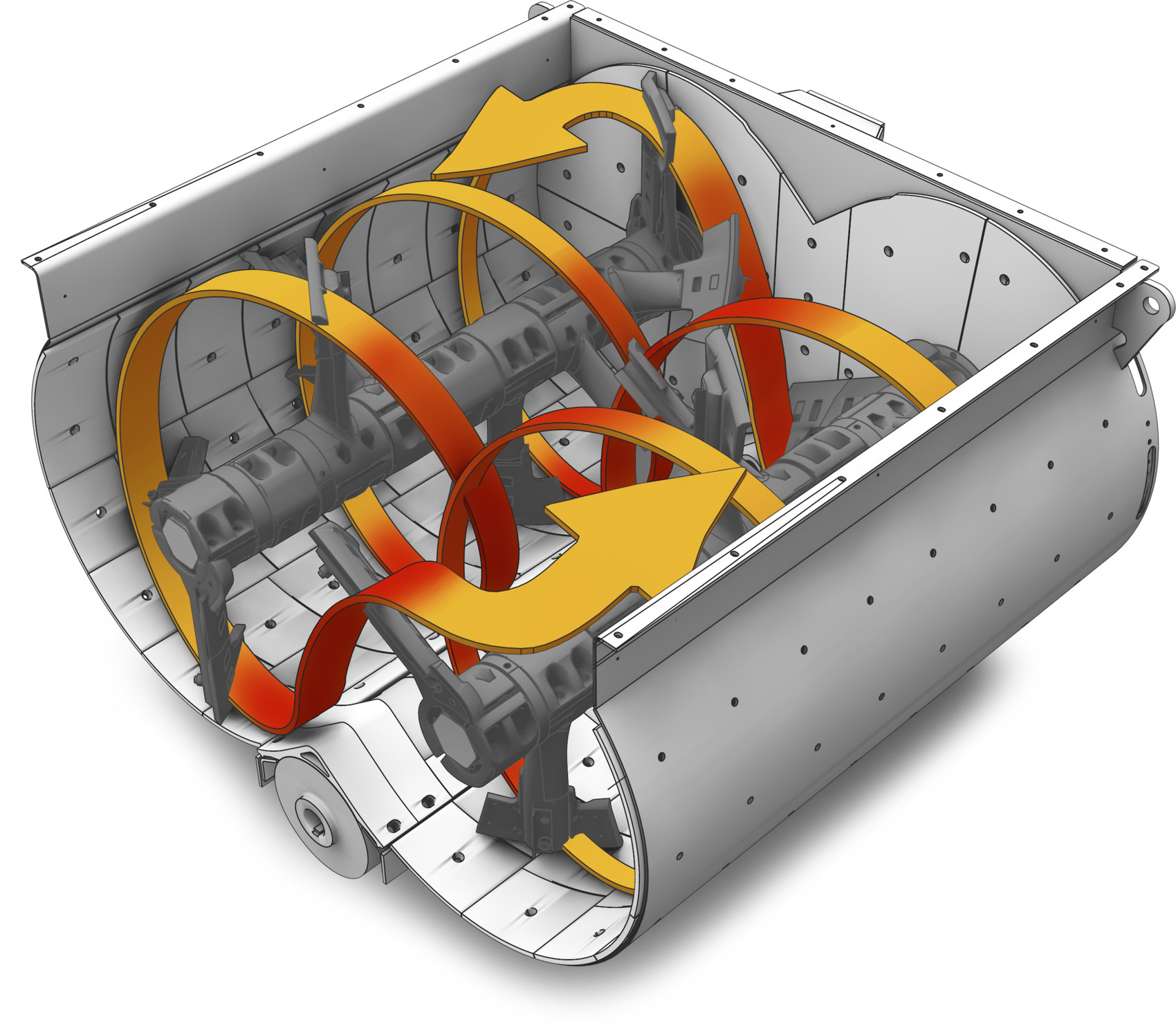

Принцип смешивания:
В отличие от кругового движения других систем смешивания, трехмерный принцип смешивания двухвального смесителя периодического действия обеспечивает интенсивный обмен материала, что приводит к сокращению времени смешивания при меньшем потреблении энергии. Во время цикла смешивания бетоносмеситель генерирует постоянную круговую трехмерную картину движения всей смеси. Особенно интенсивный обмен и перемешивание материала происходит в зоне турбулентного перекрытия двух смесительных контуров. Оптимальное преобразование подводимой энергии в интенсивное относительное движение смеси. Весь объём материала всегда полностью включается в процесс смешивания.

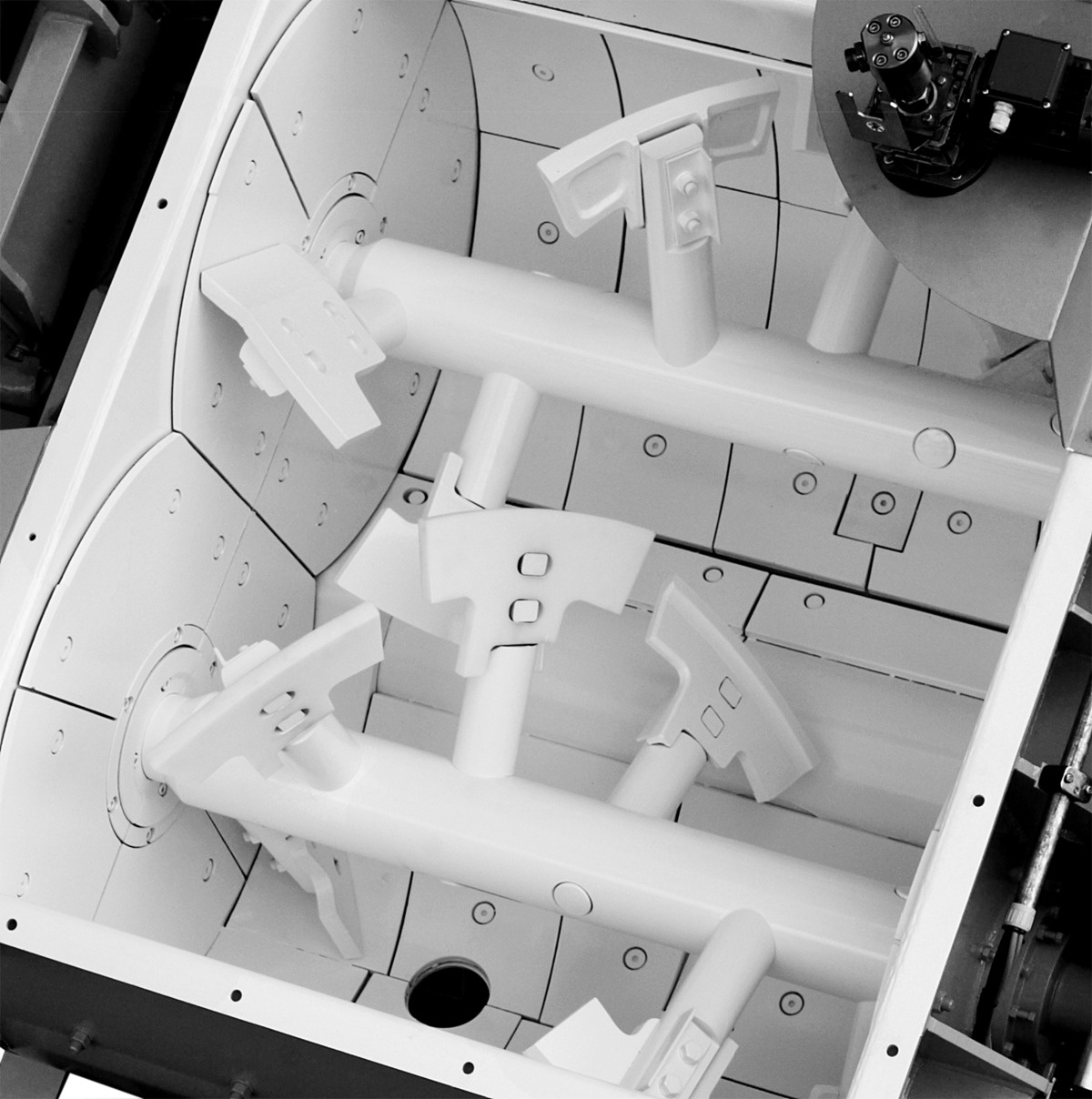

  • Спиральные инструменты для смешивания - смесительные лопатки расположены на каждом смесительном валу в виде прерывистой спирали;
  • Два вращающихся в противоположных направлениях смесительных вала с перемешивающими лопатками, перекрывающимися по продольной центральной оси смесителя;
  • Контрлопатки для отброса смеси в противоположном направлении, расположены на концах валов;
  • Умеренная окружная скорость смесительных лопаток для низкого износа и аккуратного смешивания;
  • Высококачественный шестигранный вал с высокой прочностью на кручение и изгиб;
  • Смесительные лопатки обтекаемой формы из специальной литой стали;
  • Легкая регулировка лопастей миксера;

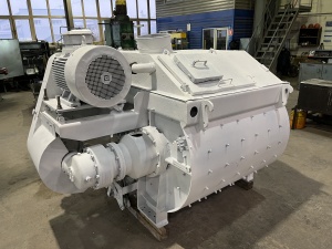

Co-Nele CHS 1500/1000 Бетоносмеситель двухвальный Объем 1500 л
Б/У 2016 г.
29.10.2026
Киров (Россия)
1 280 000  ₽

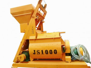

Бетоносмеситель двухвальный JS-3000 (180 м³/час)
ООО Аквамарин
23.09.2024
Казань (Россия)
