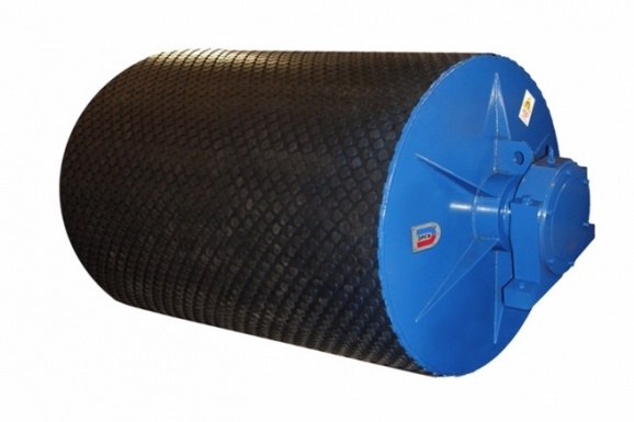

Шкивные железоотделители серии СМБ предназначены для удаления ферромагнитных тел и частиц из потока сухого материала, транспортируемого по конвейеру.
АО «Горные машины»Шкивные железоотделители серии СМБ предназначены для удаления ферромагнитных тел и частиц из потока сухого материала, транспортируемого по конвейеру.
Установка
Шкивные железоотделители СМБ устанавливается вместо приводного барабана конвейера в месте схода транспортируемого материала с ленты в условиях, когда установка отдельного вида оборудования в существующую технологическую линию не представляется возможным или установка данной конструкции является оптимальной.
Принцип работы
В основу работы шкивного железоотделителя СМБ положен принцип извлечения ферромагнитных примесей из сыпучих материалов с помощью магнитного поля, создаваемого постоянными магнитами на основе редкоземельных металлов. Сепарируемый материал подается на барабан с помощью транспортерной ленты. В момент соприкосновения материала с барабаном через ленту конвейера начинается его сепарация. Под действием мощного магнитного поля ферромагнитные частицы притягиваются к поверхности барабана и удерживаются до момента выхода транспортерной ленты с поверхности барабана, в результате чего магнитное поле исчезает и ферромагнитные частицы опадают в специальный контейнер. Очищенный материал по касательной барабана подается в дальнейшее производство.
В зоне разгрузки ленточного конвейера транспортируемый материал попадает в область магнитного поля железоотделителя, под воздействием которого находящиеся в потоке свободно падающего материала сильномагнитные включения притягиваются к огибающей железоотделитель транспортёрной ленте. Надёжно удерживаемые мощным магнитным полем металлические включения перемещаются транспортёрной лентой по окружности приводного барабана в область, где воздействие магнитного поля ослабевает и происходит сброс включений.
Применение
Шкивные железоотделители серии СМБ эффективно выделяют ферромагнитные тела из потока исходного материала, что позволяет получить чистый продукт, защитить от поломок дорогостоящее оборудование и произвести высококачественную очистку исходного сырья. Высокая эффективность, низкие энергозатраты в сравнении с электромагнитными сепараторами позволяют использовать магнитные сепараторы серии СМБ во многих отраслях промышленности: в горно-металлургической, стекольной, деревообрабатывающей, строительной, а также на предприятиях вторичной переработки сырья и агропромышленного комплекса (сахарная, элеваторная, комбикормовая отрасли).
