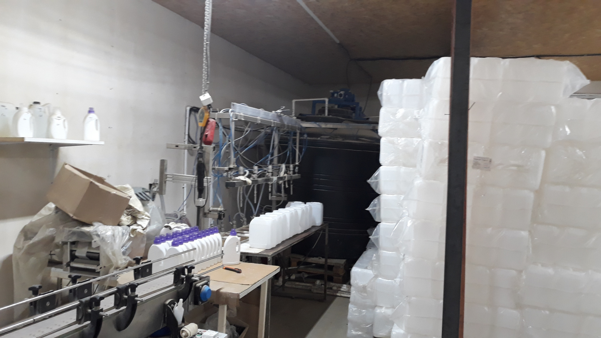

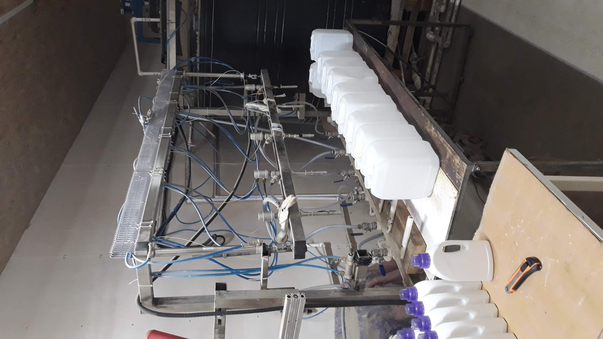

Образец с фотографии на данный момент сделал более 30 000 наливов 5-ю головками в 5-ти литровые канистры.

Количество разливочных головок 6шт.

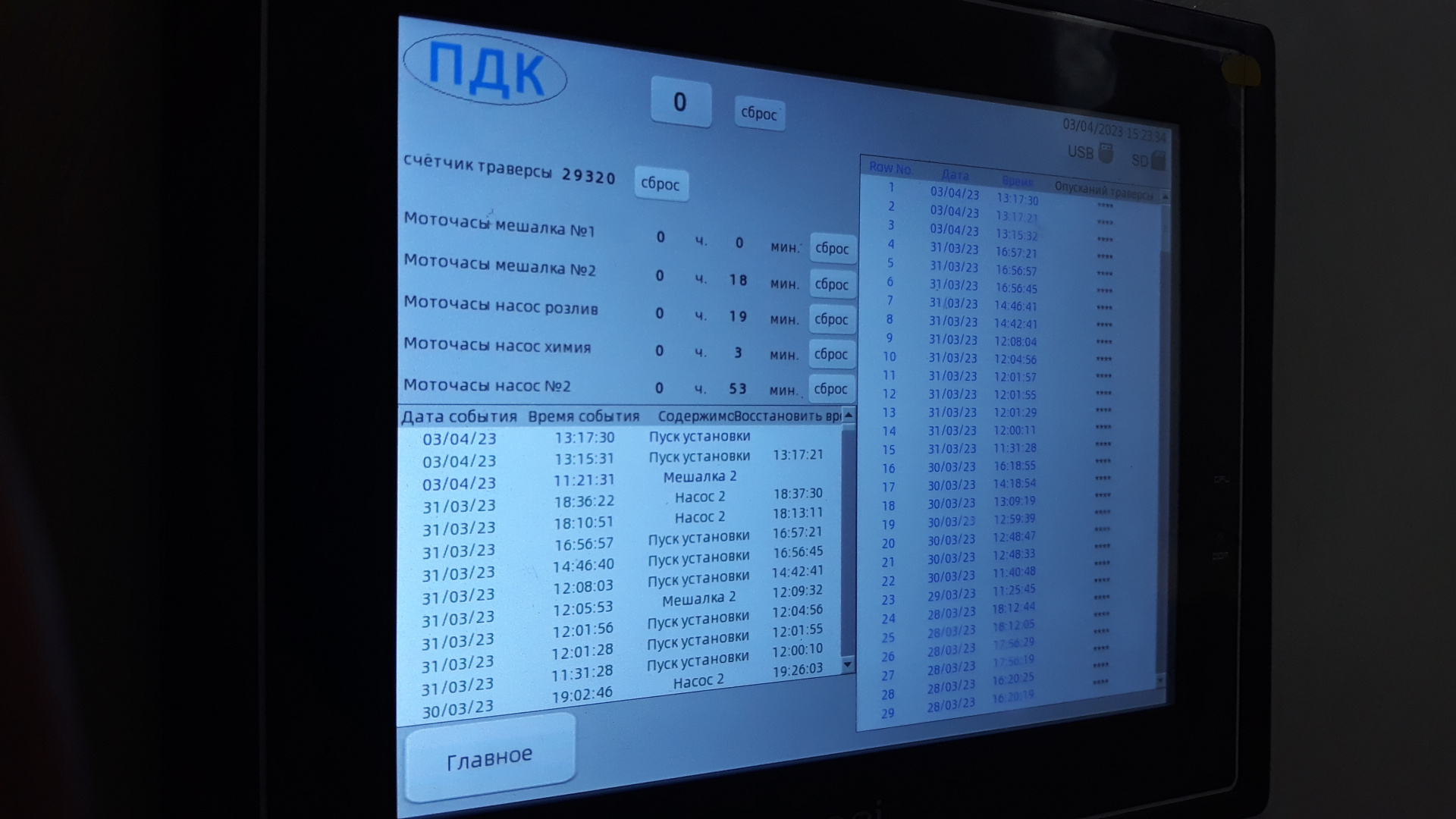

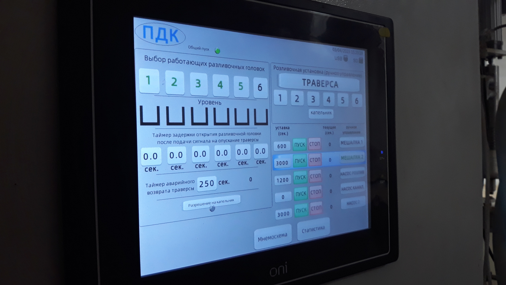

- оператор вносит технологические уставки;
- подводится сжатый воздух к установке, в ручном режиме проверить все исполнительные механизмы;
- устанавливается уровень опускания траверсы с разливочными головками;
- устанавливается уровень сработки электрода на каждой разливочной головке;
