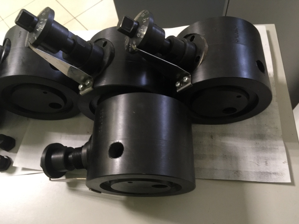

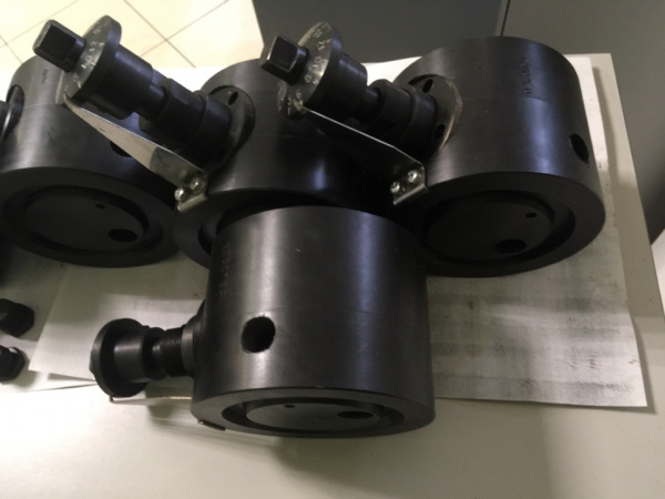

Штуцер дискретный регулируемый фланцевый ШДФ-10М
20.11.2026
Нижний Новгород (Россия)

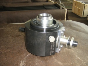

Штуцер дискретный регулируемый фланцевый ШДФ-9М
20.11.2026

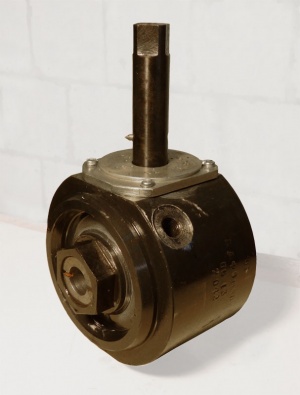

Штуцер дискретный регулируемый ШДР-9М-90-2/20-65-35
20.11.2026
Новый НПП ОПК (Россия)
20.11.2026
