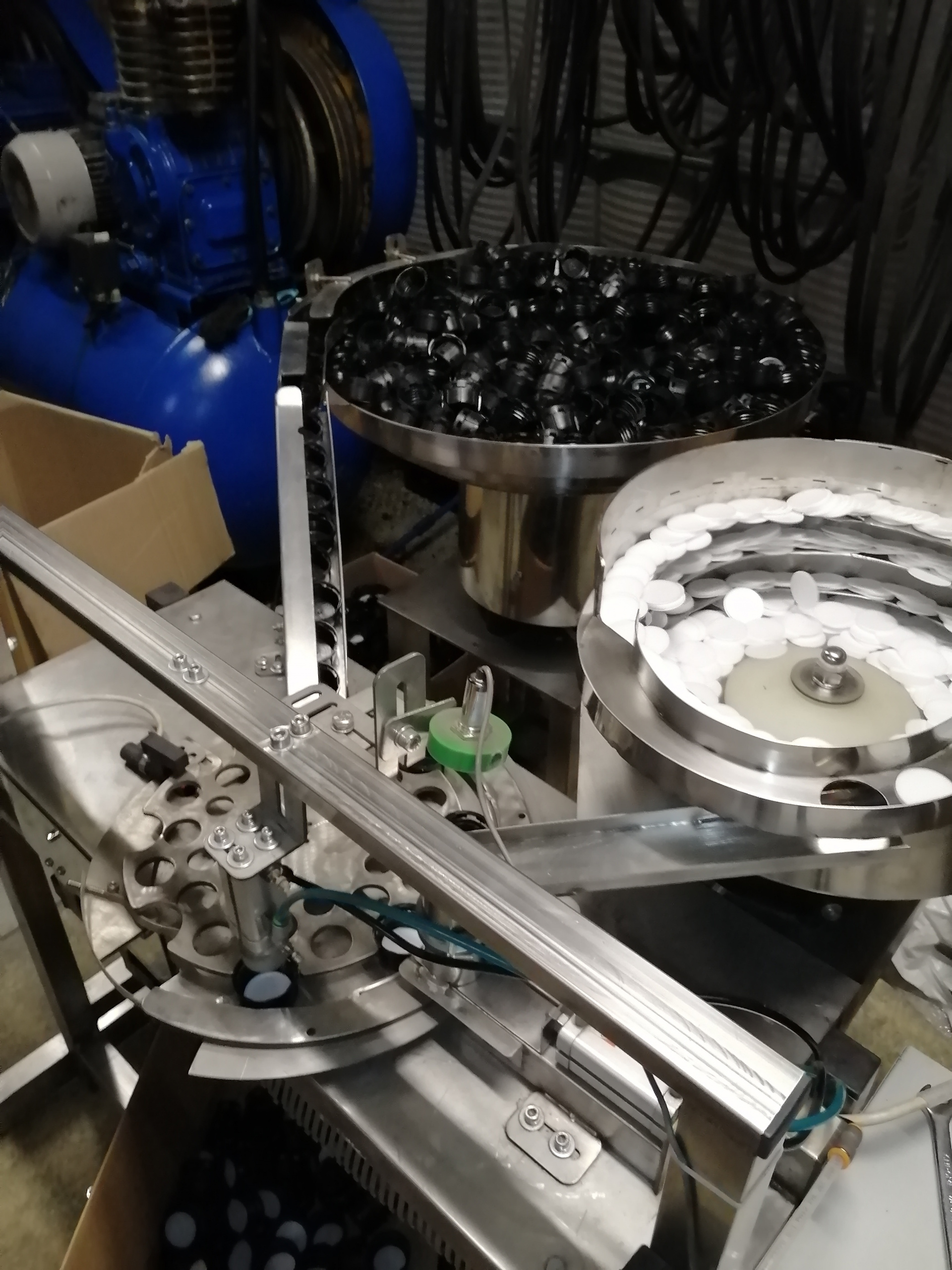

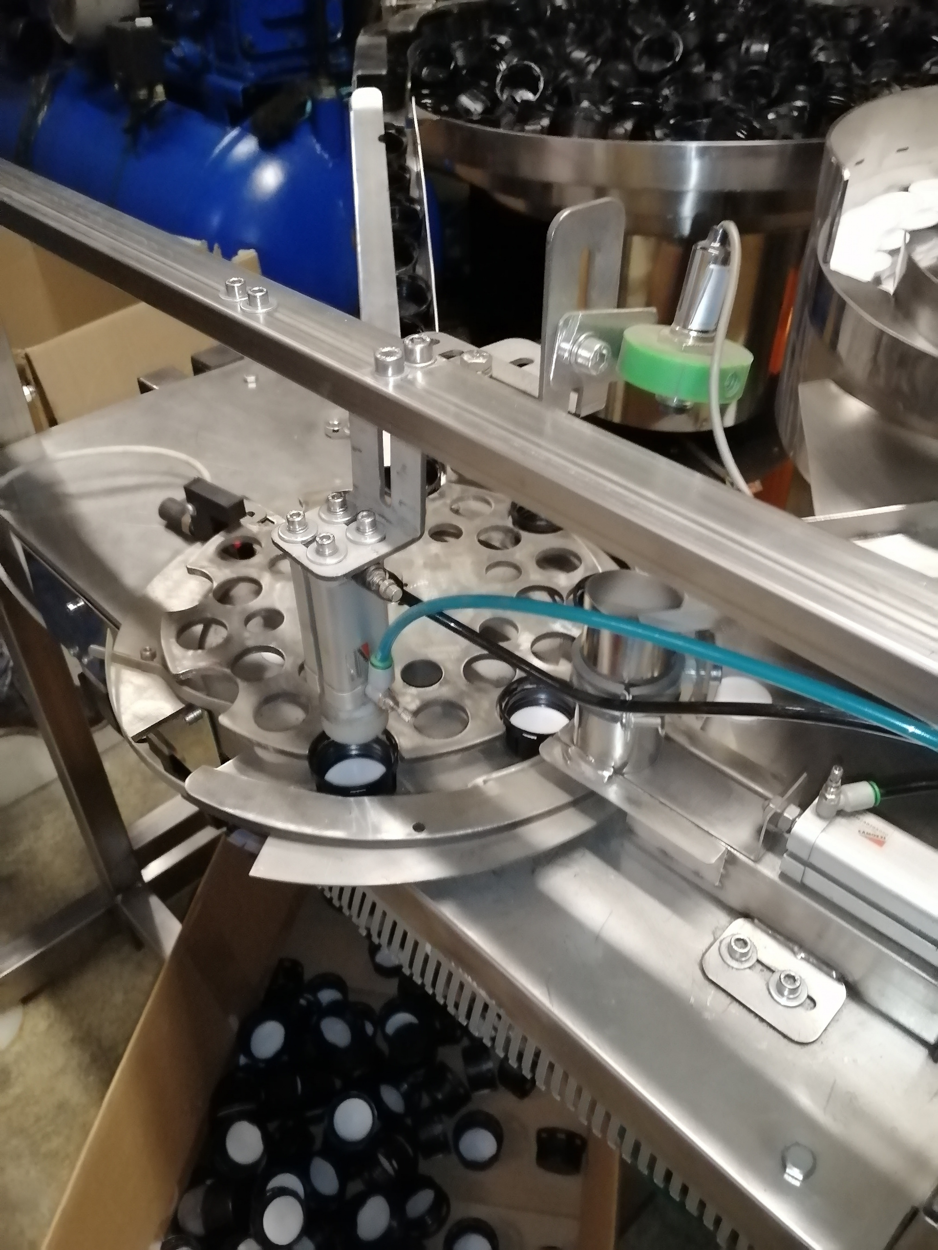

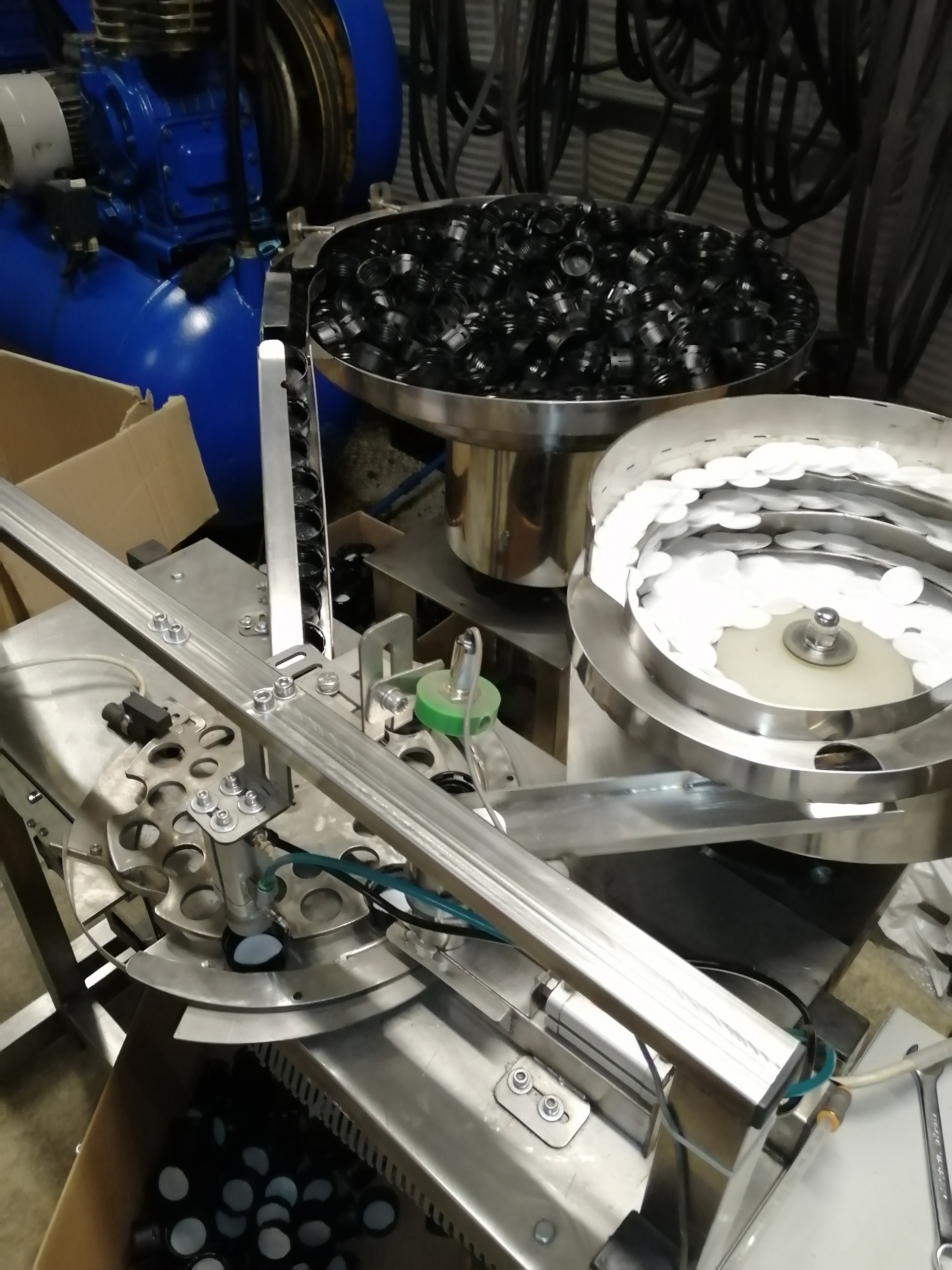

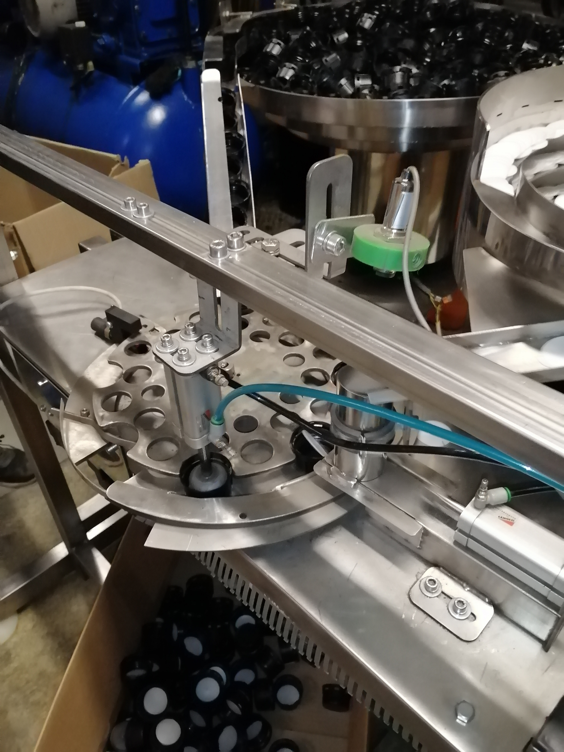

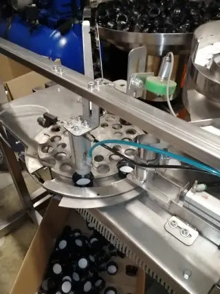

ООО «Веста»Автоматы сборки комплекта деталей серии АСКД предназначены для сборки комплекта из двух и более деталей в единое изделие. Первая цифра после обозначения серии обозначает количество изделий в сборке. Например АСКД-2-*** - два изделия, АСКД-3-***-три изделия. Наиболее распространённый вариант АСКД-2 представлен на этом видео: . Данная модификация (АСКД-2-3-ШД) предназначена для автоматической установки вкладышей в пробку. АСКД-2-3-ШД реализован на основе двух вибробункеров-ориентаторов серии ВБО-А и поворотного стола с приводом на основе шагового электродвигателя с обратной связью по дискретному индуктивному датчику положения рабочего колеса. В случае, если вибробункер в какой то момент времени всё же подаёт крышки медленнее, чем из лотка выгрузки их забирает рабочий диск поворотного стола, работа поворотного стола приостанавливается до появления крышки в рабочей зоне датчика крышек в лотке выгрузки. Из вибробункера подачи вкладышей они (вкладыши) поступают вначале в накопитель. В накопителе вкладыши укладываются в стопку за счёт контролируемой передачи остаточной центробежной вибрации и затем с помощью толкателя подаются в крышку. Наличие крышки в точке выдачи вкладыша контролируется оптическим диффузным датчиком. В случае отсутствия крышки подача вкладыша не производиться. Подробнее ознакомится с реализованными проектами можно на нашем новом сайте: Telegramm канале , в MAX- max.ru/-68380257744347 или Рутуб:
