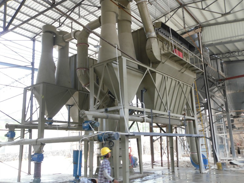

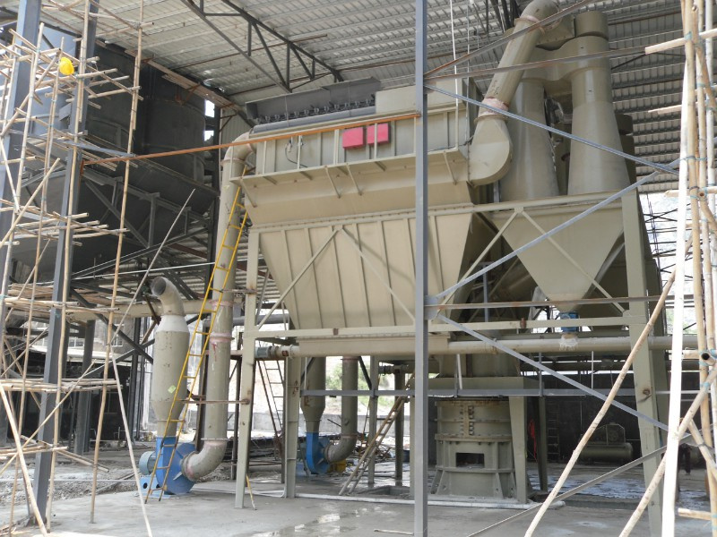

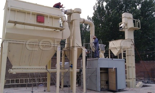

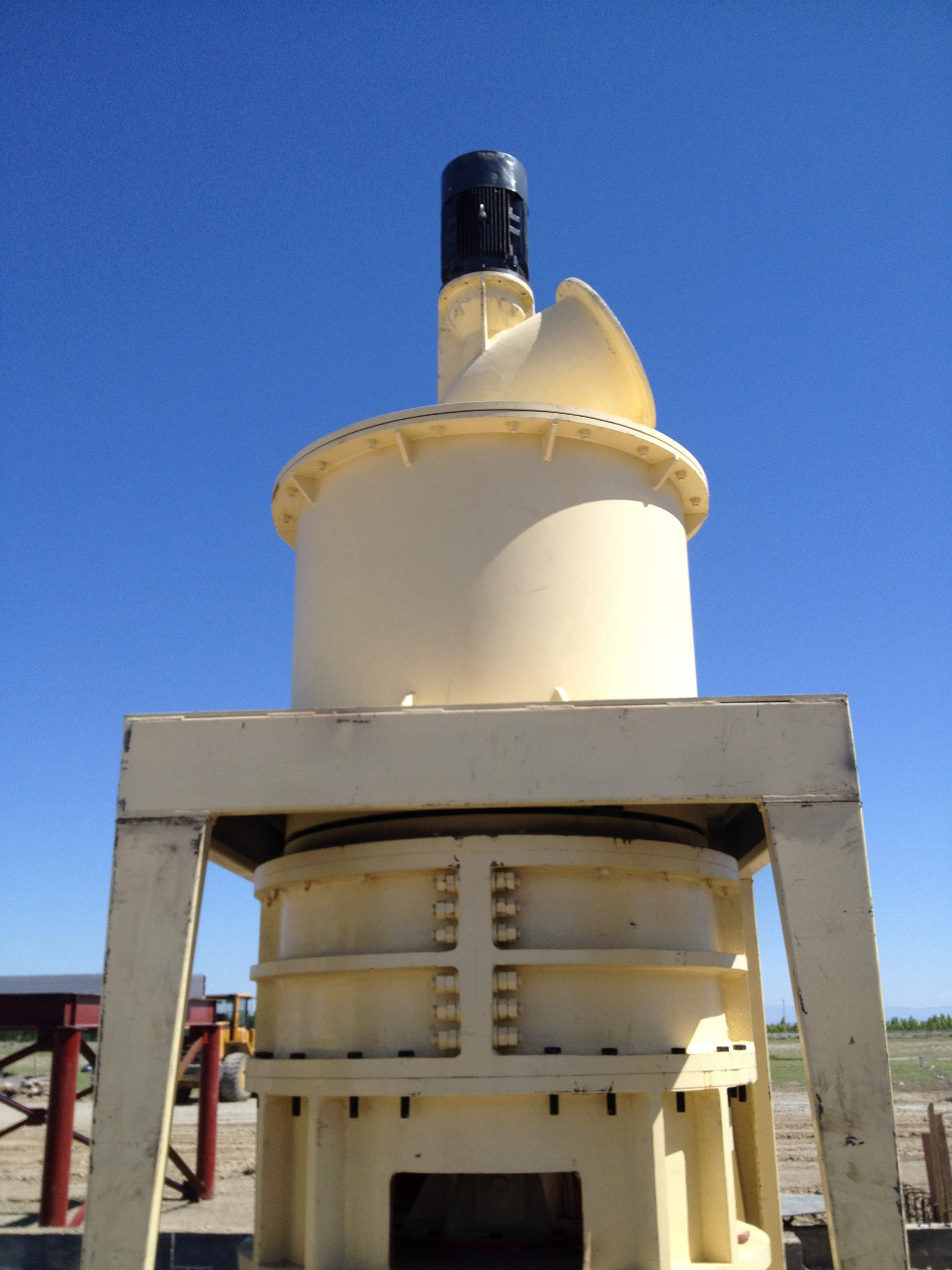

Мельница серии HGM применяется для помола негорючих и взрывобезопасных минералов, твердость которых по шкале Мооса не превышает 6 единиц, а содержание влаги не превышает 3%. Эта мельница используется для получения ультратонких порошкообразных материалов в медицинской, химической промышленности и позволяет получать продукт с размерами 5-47 мкм (325-2500 меш) при крупности питания 15-20 мм.
Кольцевые мельницы, как и маятниковые, используются в составе комплексов.

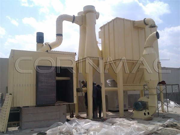

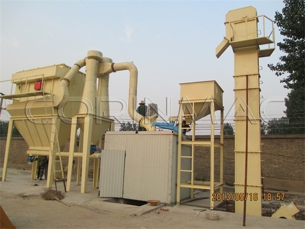

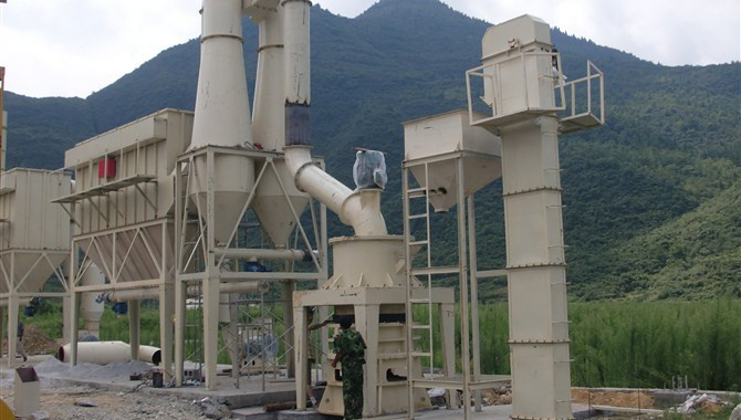

В состав комплекса входят: молотковая дробилка для предварительного дробления, ковшовый элеватор, промежуточный бункер, вибропитатель, мельница HGM со встроенным классификатором, блок циклонов, атмосферный фильтр импульсного типа, вытяжной вентилятор, комплект газоходов.
Контроль процесса производится при помощи различных датчиков, отслеживающих параметры в режиме реального времени, что гарантирует максимальную производственную эффективность оборудования. Управление процессом происходит при помощи шкафа управления.
Готовый продукт из сборника тонкомолотого порошка циклона-осадителя и импульсного фильтра винтовым конвейером направляется на дальнейшие технологические операции либо расфасовывается в различные тары (клапанные мешки, биг-беги и т.д.).
