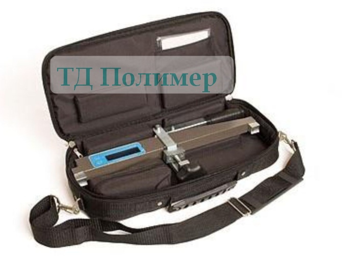

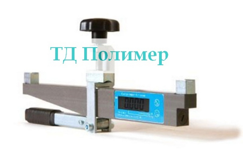

Прибор контроля натяжения ПКН-644М
Обновлено 16.11.2026 502683
Мы обновили модельный ряд приборов контроля натяжения. Новая модификация, имеет маркировку ПКН-644М-хх и отличается более сложными алгоритмами фильтрации помех измерительного тракта, а также возможностью работы с беспроводным монитором.
Назначение изделия:
Прибор контроля натяжения ПКН-644 , предназначен для контроля величины натяжения арматуры, троса, каната методом поперечной оттяжки путем наложения на контролируемый объект (без разрыва силовой цепи).
Прибор предназначен для применения
в «полевых» условиях.
Область применения:
• оттяжки (растяжки) опор линий электропередач;
• обесточенные проводники линий электропередачи;
• оттяжки сотовых телефонных и радиотелевизионных антенн, мачт, вышек;
• тягово-тросовые связи различных механизмов и машин.
Условия эксплуатации:
• допустимая температура окружающего воздуха – от -30 °С до +50 °С;
• относительная влажность воздуха - 80% при температуре +25 °С;
• атмосферное давление 86 - 106 кПа (650 - 860 мм. рт. ст.).
Технические характеристики.
Максимальное определяемое усилие:
ПКН-644М-2 2,0 тс (20 kN)
ПКН-644М-3 3,0 тс (30 kN)
ПКН-644М-4 4,0 тс (40 kN)
ПКН-644М-5 5,0 тс (50 kN)
ПКН-644М-10 10,0 тс (100 kN)
Дискретность определения 0,001 тс (0,01 kN)
Приведенная относительная погрешность, % 1.5
Диаметр троса, мм от 5 до 25
Питание прибора 1 элемент АА, 1.5 V
Средняя продолжительность непрерывной
работы от полностью заряженного элемента питания, час 150
Габаритные размеры, мм (не более): 405х180х60
Масса, кг (не более): 2,0
Межкалибровочный интервал (мес.) 12
Функциональные возможности:
• отсутствие необходимости предварительного измерения троса (важно только попадание его диаметра в рабочий диапазон прибора);
• отображение силы натяжения в «тс» и «kN»;
• надежная фиксация прибора на тросе;
• электронная установка «0»;
• вычисление и отображение разности степеней натяжения различных тросов (сравнение);
• режим «фиксации» или «заморозки» отображения показаний;
• режим «фиксации» пикового значения натяжения;
• настраиваемое автоматическое выключение питания;
• индикация разряда элемента питания;
• раздельные полная калибровка и калибровка «0»;
• возможность возврата прибора к заводской калибровке;
• имеет герметичную конструкцию, защищенную от пыли и влаги.
