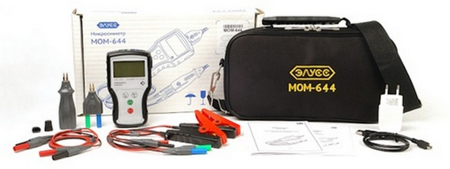

ООО «Алерт Восток»Микроомметр МОМ-644 предназначен для измерения малых значений электрического сопротивления постоянному току с применением 4-х проводного метода измерения (метод Кельвина).
Область применения:
• измерения величин переходных сопротивлений в узлах металлизации;
• в зонах сварных и клепаных соединений;
• в цепях электрических выключателей, переключателей, контакторов, реле, соединителей, разъединителей, разъемов, винтовых соединений электрических проводников, крепежных и прочих соединениях электрических цепей;
• контроль и отбраковка электронных компонентов (MOSFEET транзисторов, сборок);
• при сборке, монтаже и эксплуатации силовых систем на объектах энергетики содержащего как активную так и индуктивную составляющую (сопротивления обмоток электрических машин и трансформаторов);
• на предприятиях энергетики, электростанциях и подстанциях, а также на тяговых подстанциях электрифицированного транспорта;
• соединение рельсовых путей, шин заземления, шин молниеотводов.
Основные особенности:
• сверхкомпактный ручной прибор в виде щупа;
• возможность работы при длине измерительного кабеля до 80 м;
• сверхмалые размеры и вес прибора;
• широкий диапазон измерения (0.1 мкОм..10 Ом);
• автоматический выбор диапазона индикации;
• до 5 разрядов индикации результата измерения;
• автокомпенсация термо-ЭДС в измерительных цепях;
• автоматическая проверка целостности измерительной цепи;
• режимы ручного, однократного и автоматического измерения при обнаружении целостности измерительной цепи;
• звуковая сигнализация начала и конца измерения;
• автоматический контроль минимального и максимального порогов результатов измерения;
• работа в условиях напряженности радиочастотного магнитного поля до 30 В/м;
• работа в условиях магнитных полей промышленной частоты до 600 А/м;
• комплектуется игольчатыми пружинными щупами Кельвина с малым пятном контакта (5 мм);
• разъемы типа «Banan» позволяют использовать любые стандартные измерительные аксессуары;
• хранение в памяти до 1000 последних результатов измерений с привязкой ко времени;
• выгрузка журнала измерений на ПК через USB-порт в формате *.CSV без дополнительного ПО;
• работа от встроенного аккумулятора;
• до 1500 измерений при максимальном токе от полностью заряженного аккумулятора;
• заряд аккумуляторов от стандартного USB-порта или стандартного USB зарядного устройства;
• световая индикация процесса и степени заряда аккумуляторов;
• встроенные часы реального времени с автоподстройкой хода;
• настраиваемое автоматическое отключение прибора;
• компактный полужесткий кейс для хранения и транспортировки прибора и аксессуаров.
Регистрационный номер декларации о соответствии: ЕАЭС N RU Д-RU.РА01.В.54068/21.
Возможна комплектация прибора на заказ дополнительными аксессуарами и кабелями большей длинны.
Осуществляем техническое обслуживание и постгарантийный ремонт приборов МОМ-644.
Основные технические характеристики:
Диапазон измерений 1 мкОм — 10 Ом
Количество отображаемых разрядов до 5
Минимальный отображаемый разряд 0.1 мкОм
Пределы допускаемой абсолютной погрешности, мкОм ± (0,0015* Rизм+1,5)
Измерительный ток, А 0.02 — 2.1
Тип интерфейса выходного порта mini-USB
Температура окружающей среды, °С -15..+50
Вес прибора без учета аксессуаров, кг, не более 0.25
Габаритные размеры МОМ-644 ДхШхВ, мм, не более 133 х 73 х 30
Габаритные размеры прибора в кейсе, см , не более 32 х 18 х 5.5
Габаритные размеры прибора в упаковке, см , не более 35 х 19 х 6
