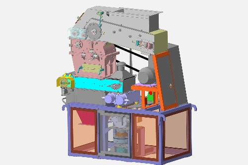

Машина проборазделочная МПА-150 предназначена для подготовки одной лабораторной и трех аналитических проб бурых, каменных углей, антрацитов, горючих сланцев и продуктов их обогащения крупностью не более 150 мм с рабочей влагой:
бурых углей, не более 60 %;
каменных углей и антрацитов, не более 18 %;
горючих сланцев, не более 17 %
Возможно применение машины для подготовки проб других полезных ископаемых, имеющих аналогичные углям характеристики (крупность, крепость и т. д.). Машина может входить в состав проборазделочного комплекса, состоящего из пробоотбирателя, транспортирующих устройств. При необходимости, машина может устанавливаться самостоятельно, в отдельном помещении.
Исполнение машины предусматривает эксплуатацию в закрытых отапливаемых помещениях класс взрывоопасности В-IIА, категория климатического размещения УХЛ4.
Производительность, т/ч 1,2-2
Крупность исходного материала, мм 0-150
Крупность выдаваемого продукта, мм
лабораторная 0-3
аналитическая 0-0,2
Количество проб, выдаваемых машиной, шт.
лабораторных 1
аналитических 3
Вллажность исходного материала, не более, %
угли бурые 60
угли каменные и антрацит 18
горючий сланец 17
Установленная мощность электродвигателей, кВт 17
Габаритные размеры (длина х ширина х высота), мм 2255х1115х2600
Масса с электрооборудование, кг 2800
