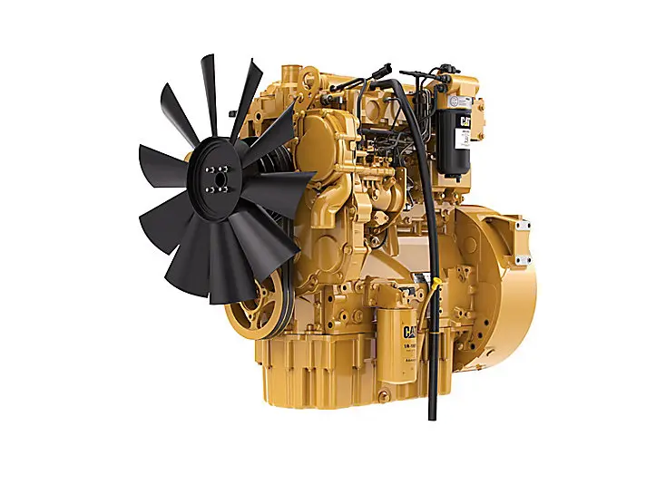

Промышленный дизельный двигатель С4.4 Caterpillar
Обновлено 24.09.2026 503659
Промышленный дизельный двигатель С4.4 Caterpillar.
Промышленный дизельный двигатель Cat® C4.4 без турбонаддува (NA)
предлагается с характеристиками мощности 54–56 кВт  (72,4–75 л.с.) при 2200 об/мин.
Эти характеристики соответствуют требованиям стандартов на выбросы загрязняющих веществ,
 эквивалентных Stage IIIA ЕС. Также доступны двигатели с турбонаддувом (T)
 и с промежуточным охлаждением наддувного воздуха с характеристиками 55,5–83 кВт (74,4–111,3 л.с.)
 при 2200–2400 об/мин. Эти характеристики соответствуют требованиям стандартов на выбросы загрязняющих веществ,
эквивалентных Tier 3 Агентства по охране окружающей среды США и Stage IIIA ЕС.
Отрасли промышленности и области применения двигателей C4.4: сельскохозяйственная техника,
 подъемное оборудование, наземная поддержка воздушных судов, буровые установки, мульчеры/измельчители,
 уплотнители/катки, компрессоры, строительная техника, краны, первичные измельчители,
валочно-пакетирующие машины, лесозаготовки, вилочные погрузчики, общепромышленная техника, харвестеры,
гидравлические силовые установки, оросительное оборудование, погрузчики/форвардеры, погрузка и разгрузка материалов,
 горнодобывающая техника, землеройные машины, подметальные машины, асфальтоукладочное оборудование, насосы,
трелевщики, специальное сельскохозяйственное оборудование, разбрызгиватели, траншеекопатели,
покрытие торфом и ландшафтные работы и оборудование для подземных горных работ.
Технические характеристики
Номинальная мощность
Максимальная мощность         83 кВт
Максимальный крутящий момент 418 Н·м при 1400 об/мин
Номинальная частота вращения 2200-2400 об/мин
Минимальная мощность         54 кВт
Конфигурация двигателя         4-цилиндровый, 4-тактный дизельный двигатель
Диаметр цилиндров         105 мм
Ход поршня                 127 мм
Рабочий объем                 4.4 л
Степень сжатия                 18.2:1
Воздухозабор                 Без турбонаддува (NA), с турбонаддувом (T) или с промежуточным охлаждением наддувного воздуха (TA)
Система сгорания         С прямым впрыском
Обороты (со стороны маховика) Против часовой стрелки
Габаритные размеры двигателя – приблизительно
Длина                        663 мм
Ширина                        602 мм
Высота                        775 мм
Масса – чистая сухая – базовый рабочий двигатель без дополнительного оборудования 306 кг
