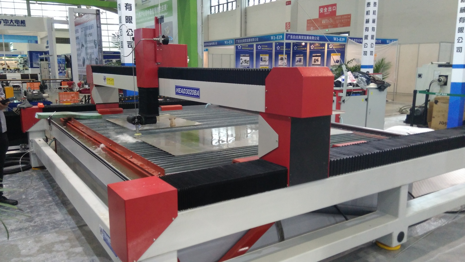

Ocoбeннoсти трехосевого станка гидроaбpaзивнoй peзки НЕАD-3020BA:
  • ЧПУ cистемa имеет aвтомaтичeскую функцию сохрaнения парамeтpов peзки и поддерживает файлы формата DХF и формат программного обеспечения, которое генерирует NС коды.
  • Система автоматической подачи абразива обеспечивает автоматическую доставку абразива из большого бака к маленькому, расположенному на оси Z. Вмещает около 200кг абразива - этого объема хватает, чтобы обеспечить 8-часовую непрерывную работу. Требуется давление воздуха не менее 0,2 МПа
  • Система водоподготовки предназначена для продления срока службы основных элементов режущей головки, а также уплотнений системы высокого давления. Данная система устраняет из поступающей в нее воды кальций и магний. Расход воды 2 т/ч, система может использоваться одновременно для нескольких устройств
  • Беспроводной пульт управления позволяет осуществлять дистанционное управление станком и выполнять операции обработки различных материалов на большом расстоянии для повышения эффективности работы.
