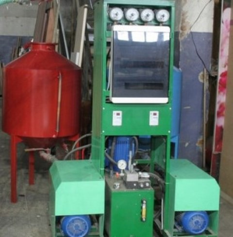

Установка заливочная высокого давления для переработки пенополиуретана УЗВД-40
Обновлено 18.04.2023 504074
Первый запуск в 2014 году;
В наличии жесткие ПЭ формы для мебельного производства;
Предпродажная презентация в г. Минске;
Послепродажный запуск установки и обучение сотрудников;
По Московской области доставка бесплатно.
Стоимость: 500.000 рублей при условии -  презентация в Минске либо по видео и самовывоз.
Комплектация дозировочно-заливочной машины УЗВД-40
Наименование
Количество,
шт.
1
Емкости для сырьевых материалов
2
2
Насосная установка
2
3
Гидравлическая станция
1
4
Заливочная головка
1
5
Система операционного управления
1
6
Рукава и шланги
1 комплект
7
Кран-балка
1
Технические характеристики
Наименование
Показатель
   1
Объем емкостей для сырьевых материалов, сварные металлические, (м3)
0,23
2
Длина кран-балки, м
2,0
3
Температура сырьевых материалов (°С)
20-25
4
Давление воздуха в емкостях (кгс/см2)
0,5-2
5
Тип насосов для компонентов «А» и «В»
нерегулируемые, аксиально-поршневые
6
Производительность насосов (не менее куб. см/об.)
компонента «А»= 12
компонента «В»= 12
7
Тип насоса для гидравлической станции
шестерённый
8
Производительность насоса гидравлической станции (л/мин.)
17
9
Давление вырабатываемое гидравлической станцией (кгс/см2)
80-150
10
Давление зарядки гидропневмоаккумулятора (кгс/см2)
70-85
11
Количество программ заливки в программном устройстве
8
12
Тип заливочной головки
гидравлически управляемая,
механически самоочищаемая,
одноцилиндровая с насадкой для
заливки ПИТ
13
Диаметр смесительной камеры (мм)
16
14
Давление подачи компонентов в смесительную камеру заливочной головки
80-150 (кгс/см2)
15
Максимальная производительность, кг/мин.
40

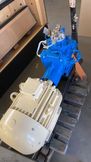

УКС 400 компрессор высокого давления на шасси 2-ПН-4М
Б/У 2005 г.
