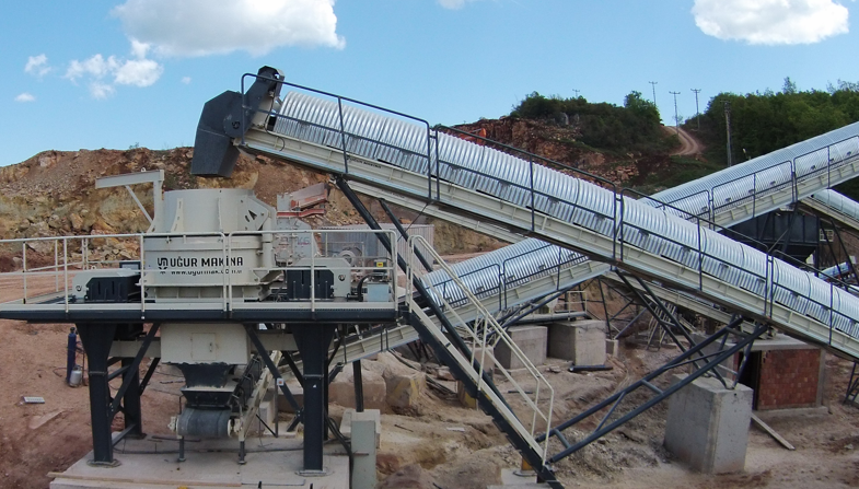

Тип: роторная дробилка с вертикальным валом (VSI).Производительность: до 350 т/ч.Подача: до 100 мм.Привод: 2 х 200 кВт.Диаметр ротора: Ø900 мм.Крановый механизм: Да (для удобного обслуживания и...
ООО «ЭКОПРОМ»Тип: роторная дробилка с вертикальным валом (VSI).
Производительность: до 200 т/ч.
Подача: до 40 мм.
Крановый механизм: Да (для удобного обслуживания и замены частей).
Ударные роторные дробилки с вертикальным валом серии UDK предпочтительны на последней стадии процесса дробления и сортировки. Дробилки (VSI) имеют высокую производительность и успешно справляются с дроблением / измельчением мокрых, влажных и липких материалов. Более того, при этом материал избавляется от части воды в теле за счет кинетической энергии от столкновения частиц и потока воздуха, т.е. на выходе получается более сухой конечный продукт. Благодаря этим преимуществам, умеренному износу и кубовидной форме конечного продукта дробилки UDK очень востребованы для переработки ПГС, производства песка и гравия, необходимых для производства бетона и асфальта.
Варианты исполнения: мобильный / стационарный / модульный.
Корпус дробилки - прочная сварная конструкция для долгой и надежной эксплуатации. Поскольку установка работает на высокой скорости ротора корпус имеет вибрационные развязки для сброса вибраций возникающих при работе. Гидравлическая система обеспечивает простое и удобное открытие верхней части корпуса и/или крышки для обслуживания.
Загрузочный желоб направляет поступающий материал в ротор, что дополнительно обеспечивает долгий срок службы компонентов ротора.
Ротор имеет верхнюю и нижнюю пластины для защиты от истирания, также как и футеровку каждого порта ротора. Конструкция ротора обеспечивает низкий уровень шума.
Установка может комплектоваться закрытым (дробление "камень о камень" - подходит для абразивных пород) или открытым (дробление "камень о броню" - породы низкой и средней абразивности) типами роторов с различным количеством выпускных портов.
Мы готовы подобрать для вас отдельную дробильную установку или комплекс в оптимальной комплектации.
Для более подробной информации направляйте запрос или позвоните!
