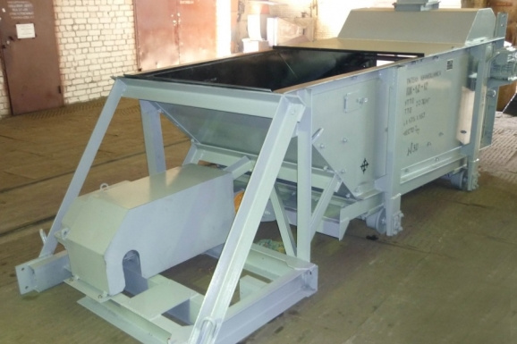

Питатели качающиеся типа ПК-1,2-12 предназначены для равномерной выдачи нелипких сыпучих материалов с объемной массой насыпного груза до 1200 кг/м3 и крупностью не более половины ширины лотка из бункеров, воронок и других емкостей в технологические машины или транспортирующие устройства.
Питатель ПК-1,2-12 применяется в угольной, металлургической промышленности, на предприятиях промышленности строительных материалов.
Лоток устанавливается на роликоопорах, закрепленных на раме питателя, и соединяется с приводом через регулируемый кривошипно-шатунный механизм. Короб и лоток футеруются съемными листами из износостойкой стали. Привод питателя состоит из взрывобезопасного асинхронного двигателя, двухступенчатого редуктора и кривошипно-шатунного механизма. Механизм позволяет регулировать величину хода лотка, которая обуславливает производительность питателя. В зависимости от характеристики материала производительность питателя может дополнительно изменяться затвором.
Материал в качающийся питатель ПК-1,2-12 поступает через загрузочное отверстие в коробе. В нижней части короба расположен лоток. При ходе вперед лоток выносит из-под емкости порцию материала. При ходе назад материал, лежащий на лотке, не перемещается в результате сопротивления поступающего из емкости, а также упора его в наклонную (лобовую) стенку короба, а ссыпается через кромку лотка в разгрузочный желоб.
Производительность, м.куб./час (т/ч)  630 (755)
Ширина лотка, мм     1250
Длина лотка, мм   2500
Ход лотка, мм, не более    200
Номинальная мощность двигателя, кВт, не более   15
Габаритные размеры, мм, не более
- длина    4400
- ширина   1950
- высота    1750
Масса, кг, не более   2500
