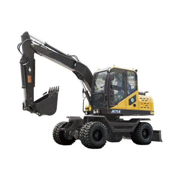

Колесный экскаватор JG75X разработан для эксплуатации в узких рабочих условий. Например, внутри строительного дома, на компактной узкой дороге в городе или в небольшом сельском хозяйстве.
  • Модель: JG75X (шестеренчатый+плунжерный насос)
  • Длина стрелы: 3300 мм
  • Длина руки: 1850 мм
  • Максимальная дальность копания: 6400 мм
  • Максимальная глубина копания: 3300 мм
  • Максимальное усилие копания: 45 КН
  • Максимальная высота копания: 6870 мм
  • Максимальная высота выгрузки: 4860 мм
  • Задний радиус вращения: 1820 / 1980 мм
  • Угол поворота: 360°
  • Номинальная мощность: 58,8 / 50 / 48 кВт
  • Номинальная скорость: 2200 об/мин
  • Рабочее давление гидравлической системы: 20 МПа
  • Расход системы Hydranlic: 110 / 150 л/мин
  • Шестеренчатый насос: 2 х 25 мл/об
  • Регулируемый поршневой насос: 72 мл/об
  • Максимальное тяговое усилие: 45 КН
  • Скорость передвижения: 25 км/ч
  • Способность к подъему по склону: 58% / 30°
  • Модель шины: 7.50-16
  • Объем ковша: 0,2 - 0,3 м³
  • Давление перегрузки при качании: 20 МПа
  • Время раскачивания по полному кругу: 5,5 с
  • Максимальное количество топлива: > 4 л/ч
  • Емкость топливного бака: 110 л
  • Емкость гидравлического бака: 110 л
  • Основание оси: 2400 мм
  • Колесная база (передняя/задняя): 1660/1580 мм
  • Дорожный просвет противовеса: 1060 мм
  • Минимальный дорожный просвет: 285 мм
  • Транспортные размеры: 5800 х 2100 х 2850 мм
  • Вес: 7000 кг
