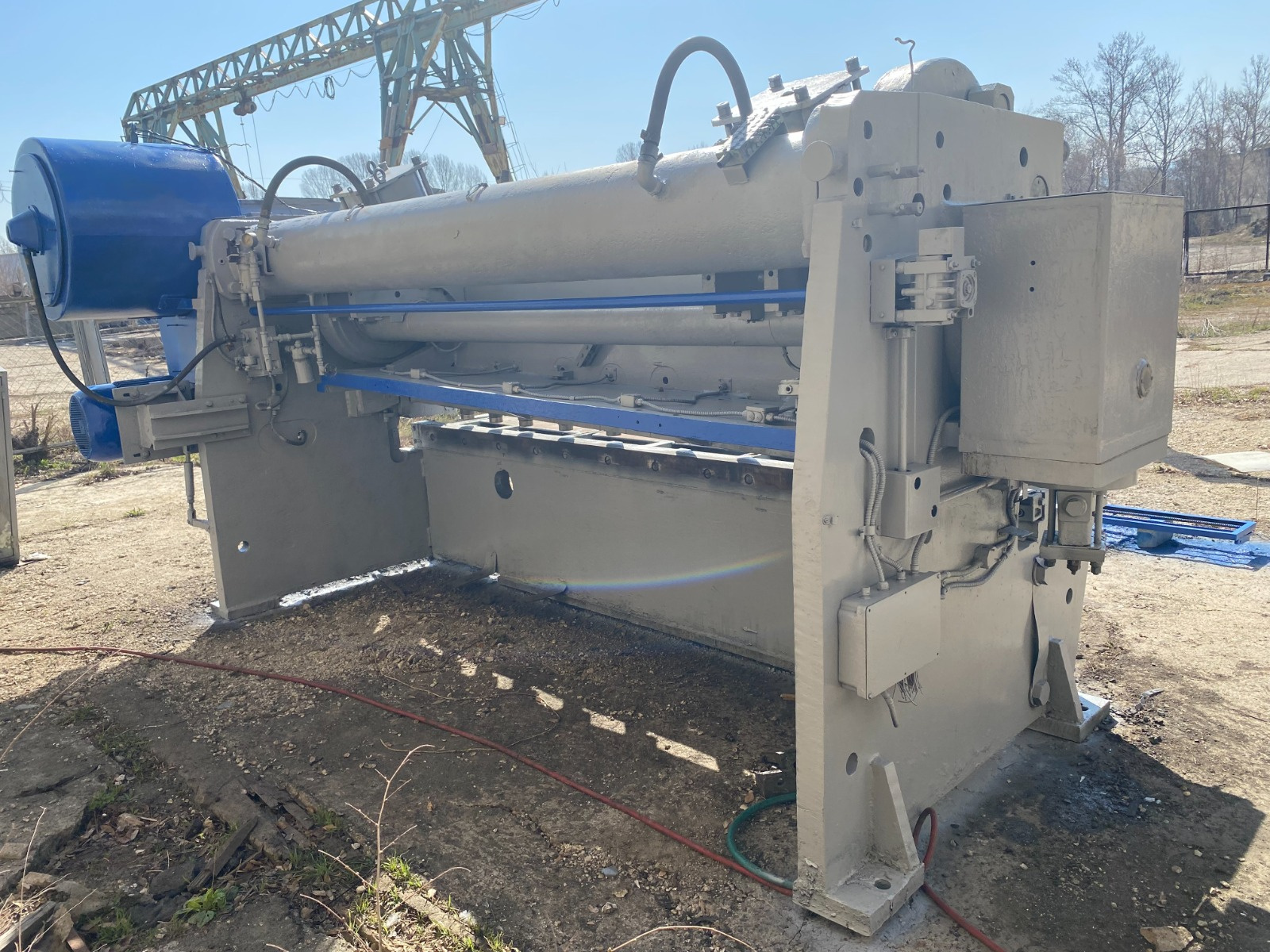

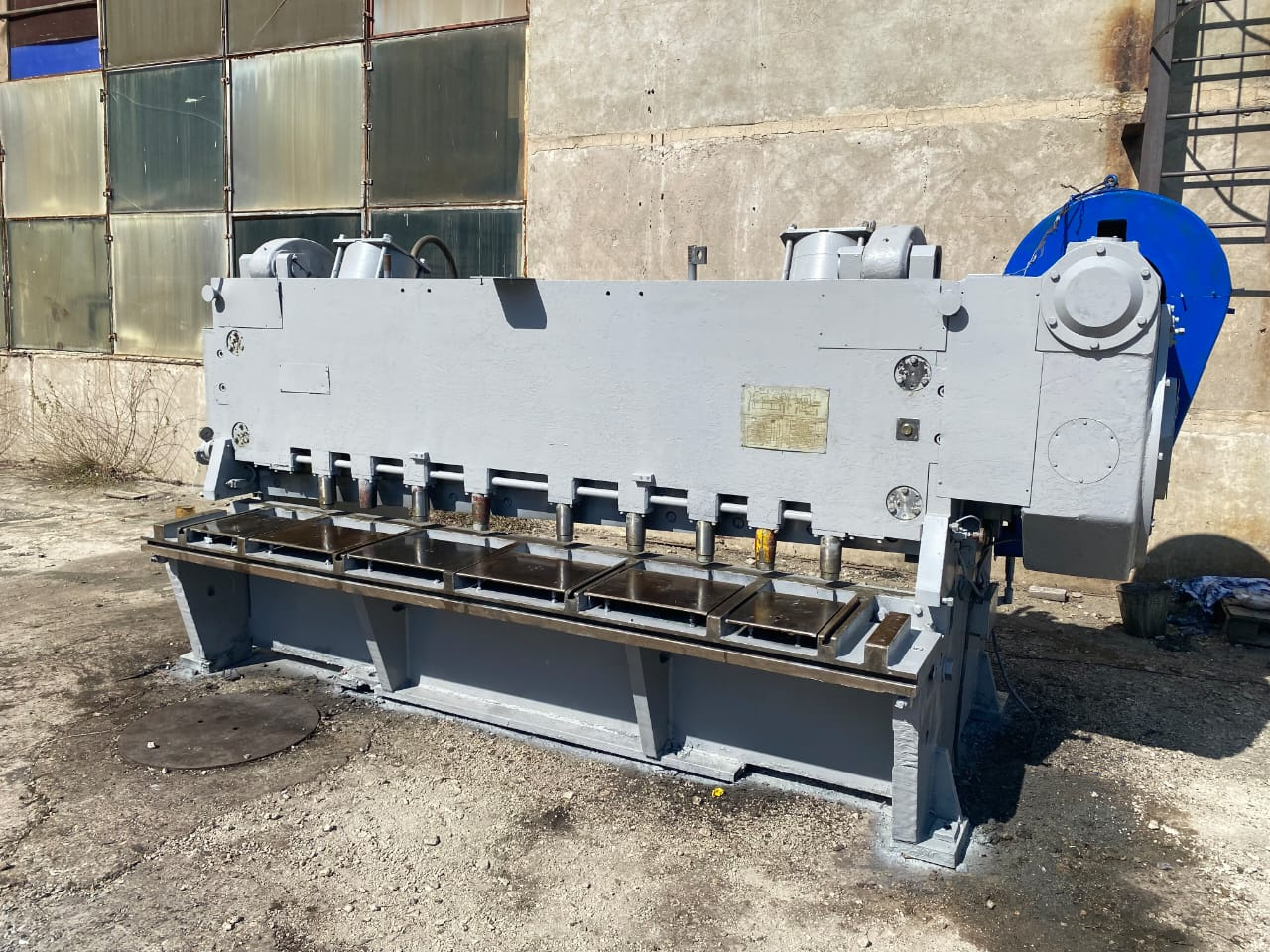

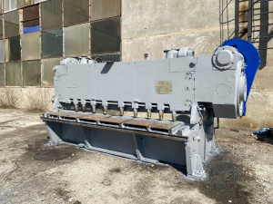

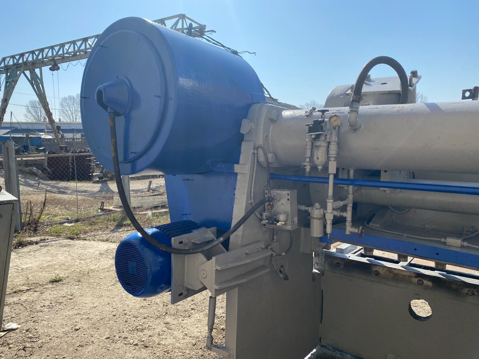

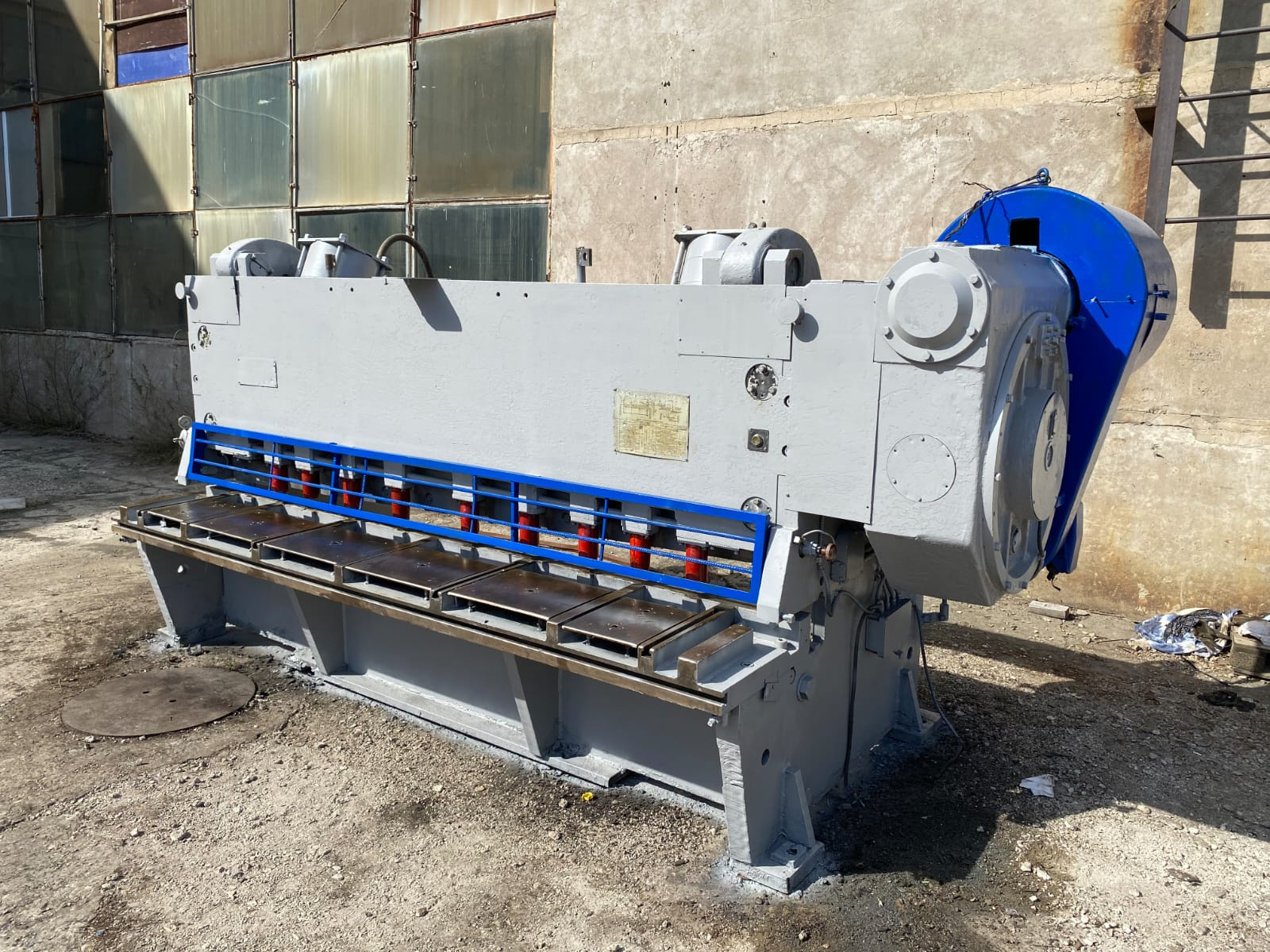

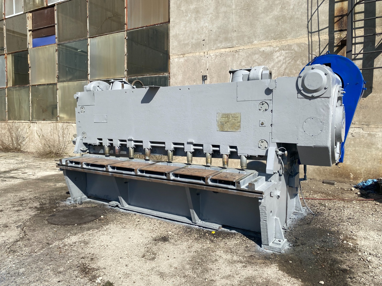

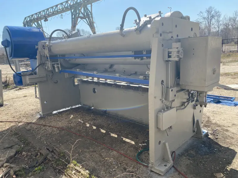

Ножницы гильотинные НА3222 (41365) ⚙️ Состояние: оборудование находится без работы; перед вводом в эксплуатацию требуется ревизия и проверка. ???? Осмотр: Смоленск ???? Поможем с недорогой...
Бустанок.рфГильотина НА3222 предназначена для прямолинейного раскроя листового материала. Возможна резка неметаллических листовых материалов, исключающих быстрое затупление режущих кромок ножей и растрескивание вырезаемой заготовки. Ножницы могут быть использованы в заготовительных цехах машиностроительных предприятий, использующих листовые заготовки.

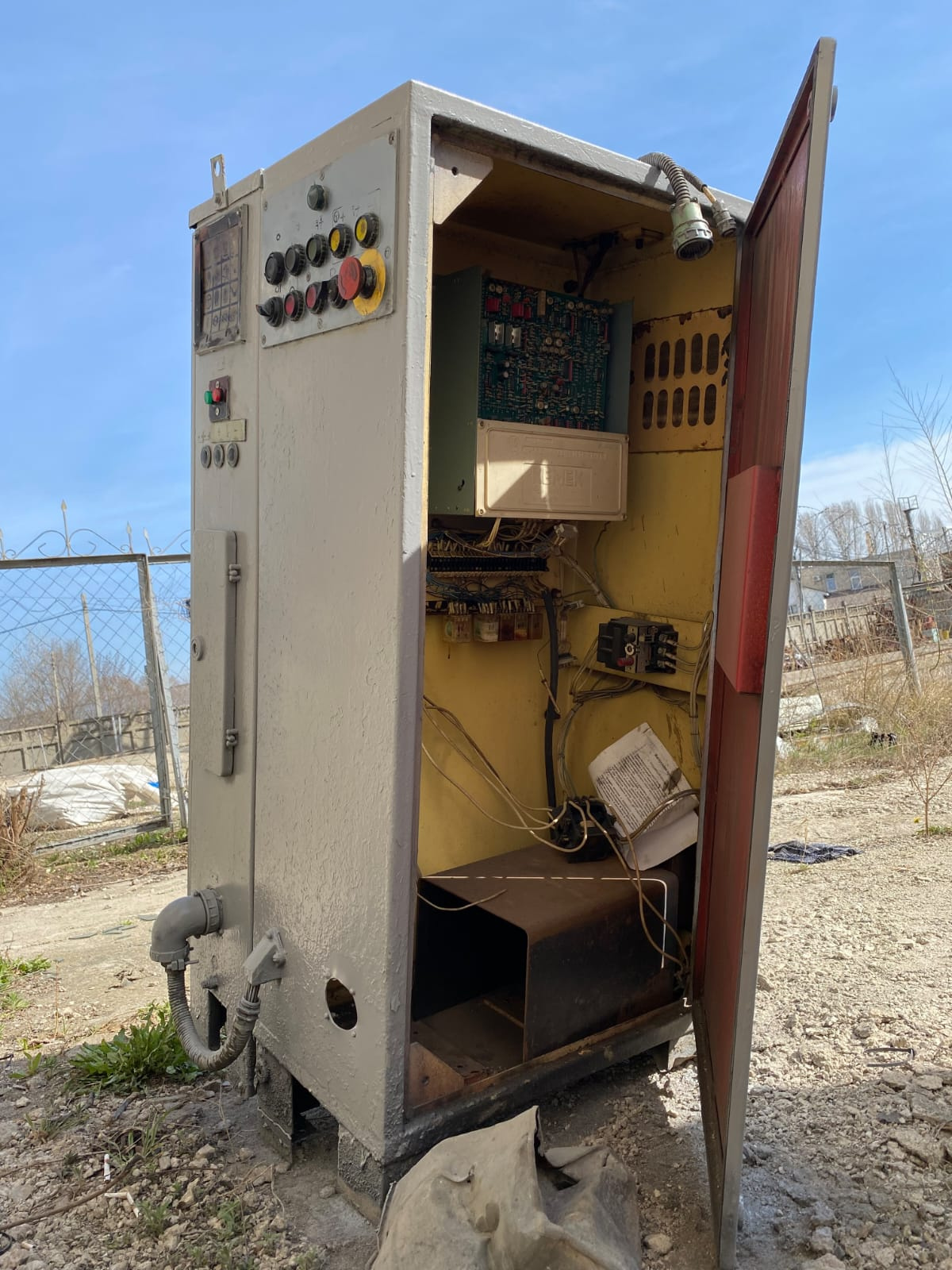

Машина от крупного промышленного предприятия г. Самара, работала и обслуживалась с соблюдением всех требований по эксплуатации.
В настоящий момент ножницы демонтированы, перевезены на ремонтную базу для выполнения дефектовки и малого ремонта.
Могут быть проверены в работе.
Год изготовления – 1991 г.
Основные параметры:
• Наибольшая толщина разрезаемого листа при σ BP 50 кг/мм2: 16 мм
• Наибольшая ширина разрезаемых листов в мм: 3150 мм
• Максимальное усилие реза: 900 кН
• Число ходов ножа в минуту не менее: 32
• Число резов в минуту при наибольших размерах листа, мин-1: 8
• Ход верхнего ножа: 145 мм
• Угол наклона подвижного ножа в градусах: 2°10'
• Наибольшая длина кромки при резке поперечным ножом: 100 мм
• Длина отрезаемого листа по заднему упору: 0..1000 мм
• Длина отрезаемого листа по переднему упору: 1500 мм
• Число режущих кромок ножа: 4
• Расстояние между стойками в свету: 3290 мм
• Высота стола над уровнем пола: 800 мм
• Усилие прижима гидравлического прижимного устройства: 240 кН
• Режимов работы: 3
• Тип тормоза: пневмо-пружинный дисковый
• Тип муфты: пневматическая фрикционная дисковая
• Мощность электродвигателя: 26,5 кВт
• Вес ножниц полный: 22 т
Осмотр по предварительной договорённости г. Тольятти
Демонтаж и погрузка включены в стоимость, при необходимости организуем доставку в любую точку РФ. Поможем с недорогой доставкой в регионы, возможен вариант запуска на территории заказчика и заключения договора на обслуживание.
