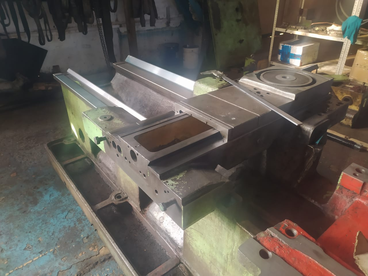

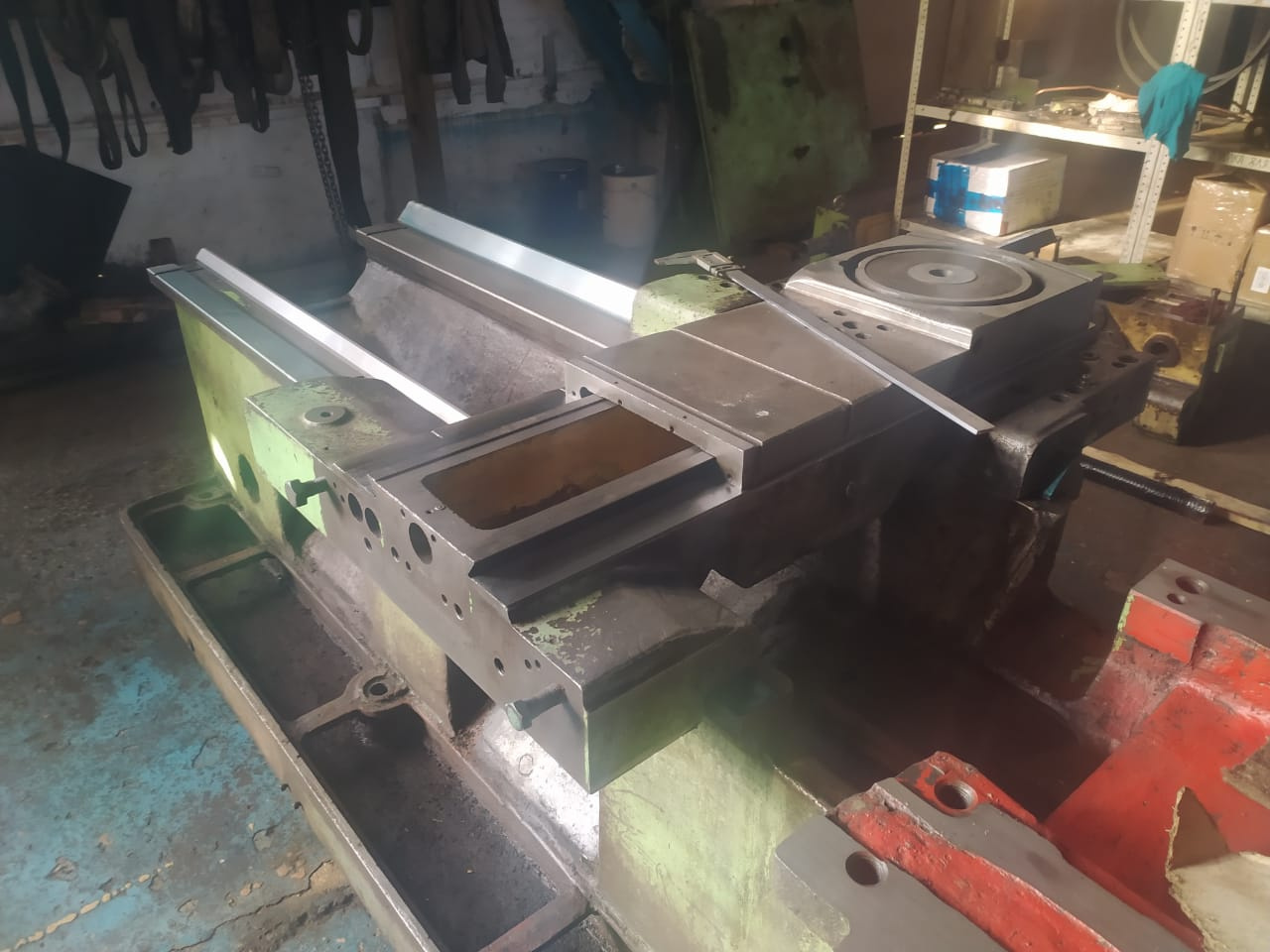

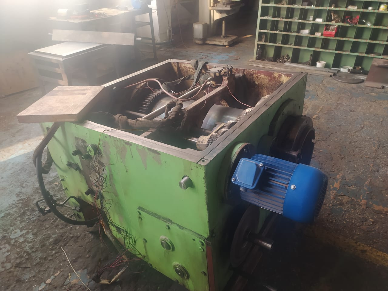

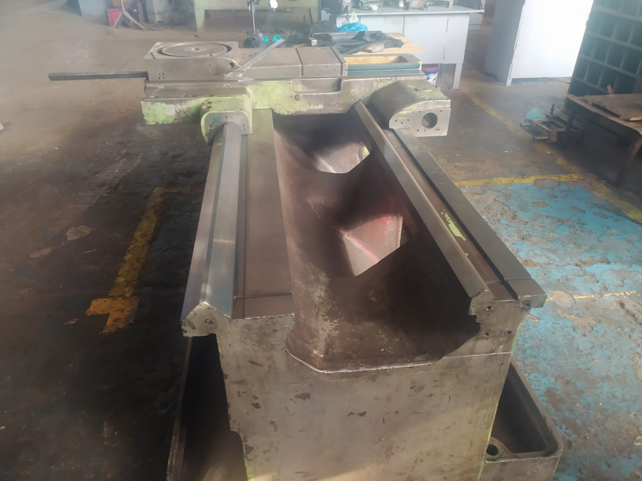

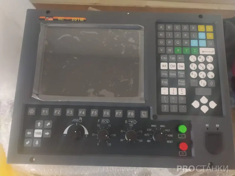

ООО «Уралтехмаш»Капитальный ремонт, модернизация трубонарезного станка 1М983 (или аналога) с установкой системы ЧПУ и оснащением револьверной головкой.
Срок выполнения работ составляет в среднем 4 - 6 месяцев (лимитирован поставкой комплектующих) с возможностью досрочной сдачи. Гарантия на выполняемые работы 12 месяцев.
Для обеспечения непрерывности Вашего производства можем провести ремонт, модернизацию имеющейся у нас базы станка 1М983, поставку в Ваш адрес, рассмотреть выкуп Вашего станка после поставки нового.

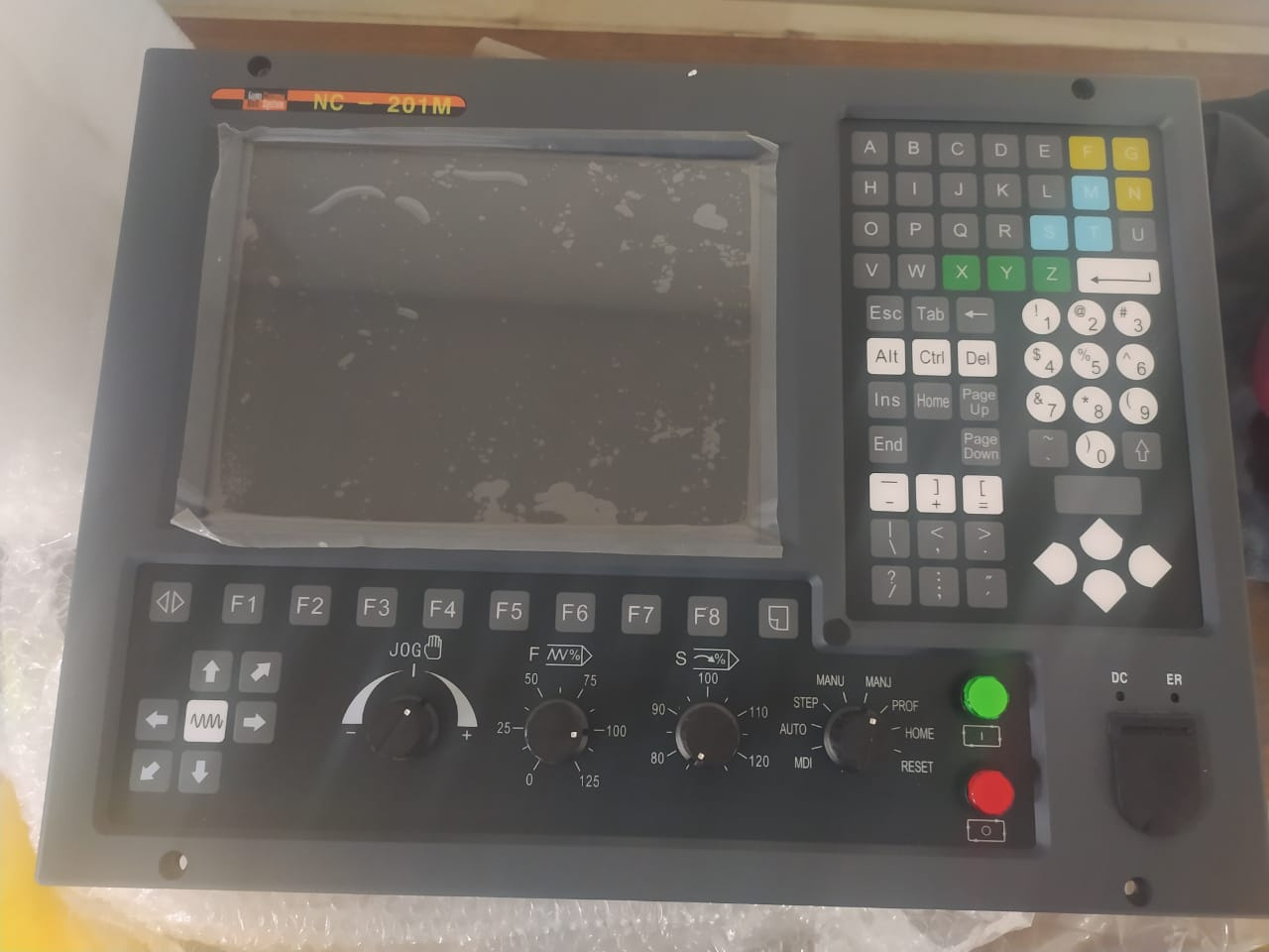

- Капитальный ремонт и модернизация станка с установкой системы ЧПУ «Балт-Систем» - (с учетом стоимости основы станка)

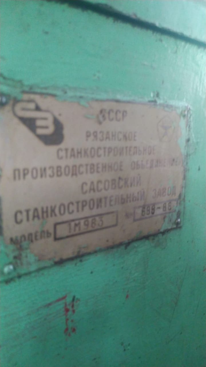

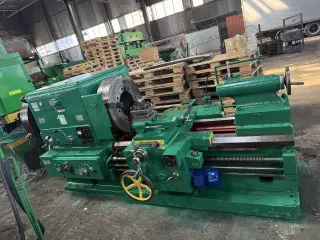

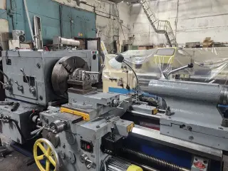

Трубонарезной станок 1М983 предназначен для обтачивания концов труб и нарезания на них резьб в условиях единичного и мелкосерийного производства.
На станке 1М983 можно обрабатывать штанги, замки, переводники, детали трубных соединений, применяемые для добычи и транспортировки нефти и природного газа и в нефтедобывающей промышленности.
Изготовитель - Сасовский станкостроительный завод, Саста
Год изготовления – 1986 г.
Основные параметры 1М983:
•Диаметр обрабатываемой трубы: 73...299 мм
•Наибольший диаметр заготовки над станиной: 800 мм
•Наибольший диаметр заготовки над суппортом: 450 мм
•Высота центров: 400 мм
•Наибольшая длина точения без конусной линейки: 800 мм
•Наибольшая длина точения с конусной линейкой: 420 мм
•Наибольшая масса устанавливаемой заготовки в центрах: 5000 кг
•Наибольшая масса устанавливаемой заготовки в патроне: 2000 кг
•Масса станка: 9,1 т
