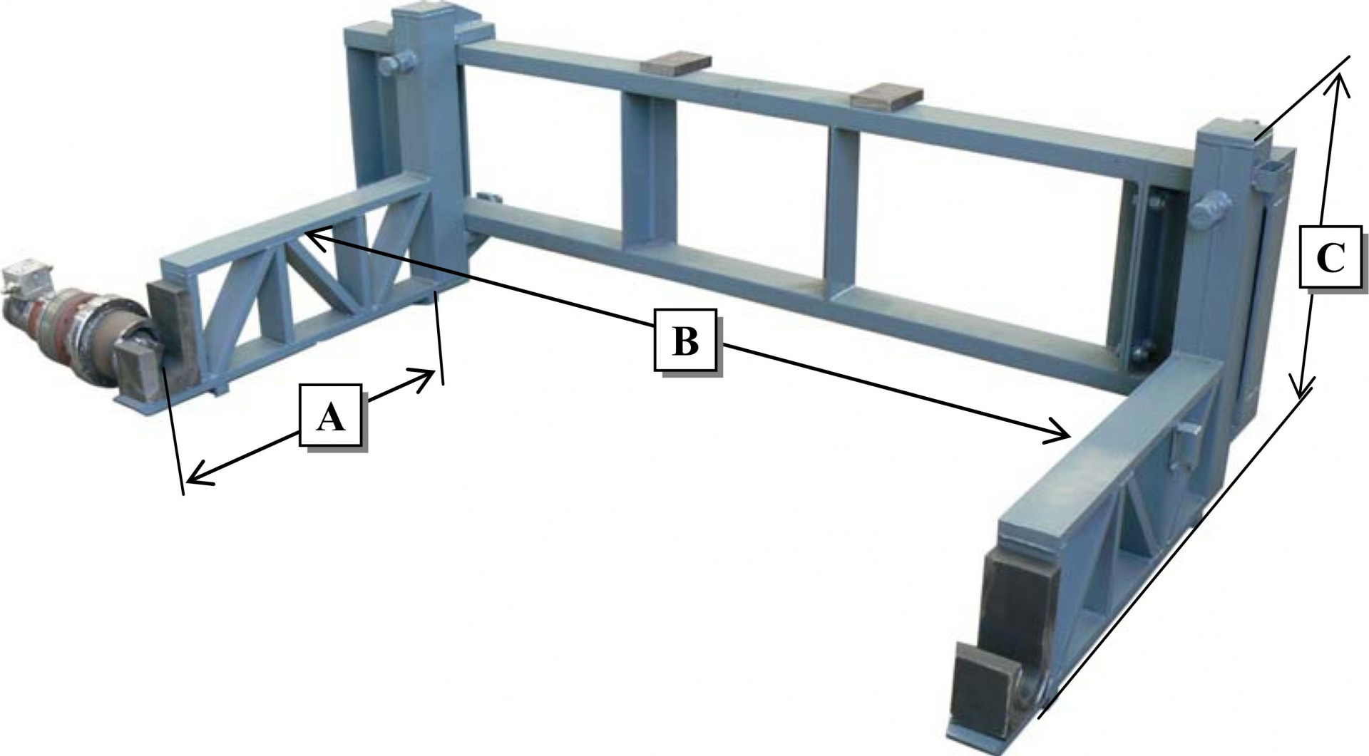

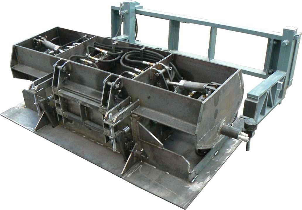

Технология заключается в том, что производства изделий из железобетона происходят при помощи вилочного погрузчика грузоподъемностью 3-5 тонн и переворотного механизма (гидрокантователь), который устанавливается непосредственно на погрузчик, и используя специальные металлоформы (штампы), методом виброформования с моментальной распалубкой мы получаем готовое изделие.
Данная технология позволяет на одном штампе изготавливать от 30 железобетонных изделий за смену, в зависимости от размеров и сложности изделия.
Для примера: Стандартная металлоформа для производства лотков Л7-8/2 новая будет стоить порядка 300-400 т.р.; Для производства 20 изделий в сутки необходимо 20 металлоформ, которые обойдутся в ~6 млн. руб. Это затраты на производство только одного изделия. С данной технологией и оборудованием, все изделия изготавливаются используя только одну форму. Соответственно, нет необходимости в наличии 20 металлоформ одного назначения, для изготовления 20 изделий.
Объем производства с данной технологией зависит только от рабочего времени, высокая производительность - время одного цикла ~10-15 минут. Численность работников минимальная, в производстве задействованы 3-4 человека. Не требуются пропарочные камеры, не требуются мостовые краны в процессе изготовления изделий и дальнейшего их складирования. Возможно изготавливать ЖБИ на открытой территории, необходимость только в ровной поверхности.

1)   Гидрокантователь (устройство для крепления и переворота штампов)

5)   Штамп производства плит перекрытия каналов П11-8, П8-8 количество изготавливаемых изделий в смену от 30 шт.) –  1 шт.
6)   Штамп для производства лотков ЛК 300.90.60 с возможностью выпуска лотков ЛК 300.90.45 за счет регулируемой высоты, дает возможность в одной форме изготавливать несколько номенклатурных позиций, что значительно сокращает себестоимость изготавливаемых изделий. (количество изготавливаемых изделий в смену от 30 шт.) –  1 шт.
7) Штамп для производства лотков Л7-8/2 с возможностью выпуска лотков Л6-8/2 за счет регулируемой высоты, дает возможность в одной форме изготавливать несколько номенклатурных позиций, что значительно сокращает себестоимость изготавливаемых изделий. (количество изготавливаемых изделий в смену от 30 шт.) –  1 шт.
8) Штамп кабельного лотка Л20.5 - 1 шт.
9) Штамп лотка ЛК 300.45.45 - 1 шт.
10) Штамп прикромочного лотка Б1-20-50 - 1 шт.
11) Штамп прикромочного лотка Б1-22-75 - 1 шт.
11) Штамп для производства утяжелителей УБО 1020 (количество изготавливаемых изделий в смену от 50 шт.) – 1 шт.
12) Штамп для производства утяжелителей 2УТК 530-12 – 1 шт.
Формы оснащены быстросъемными разъединителями, для быстрой и удобной замены форм на гидрокантователе.
