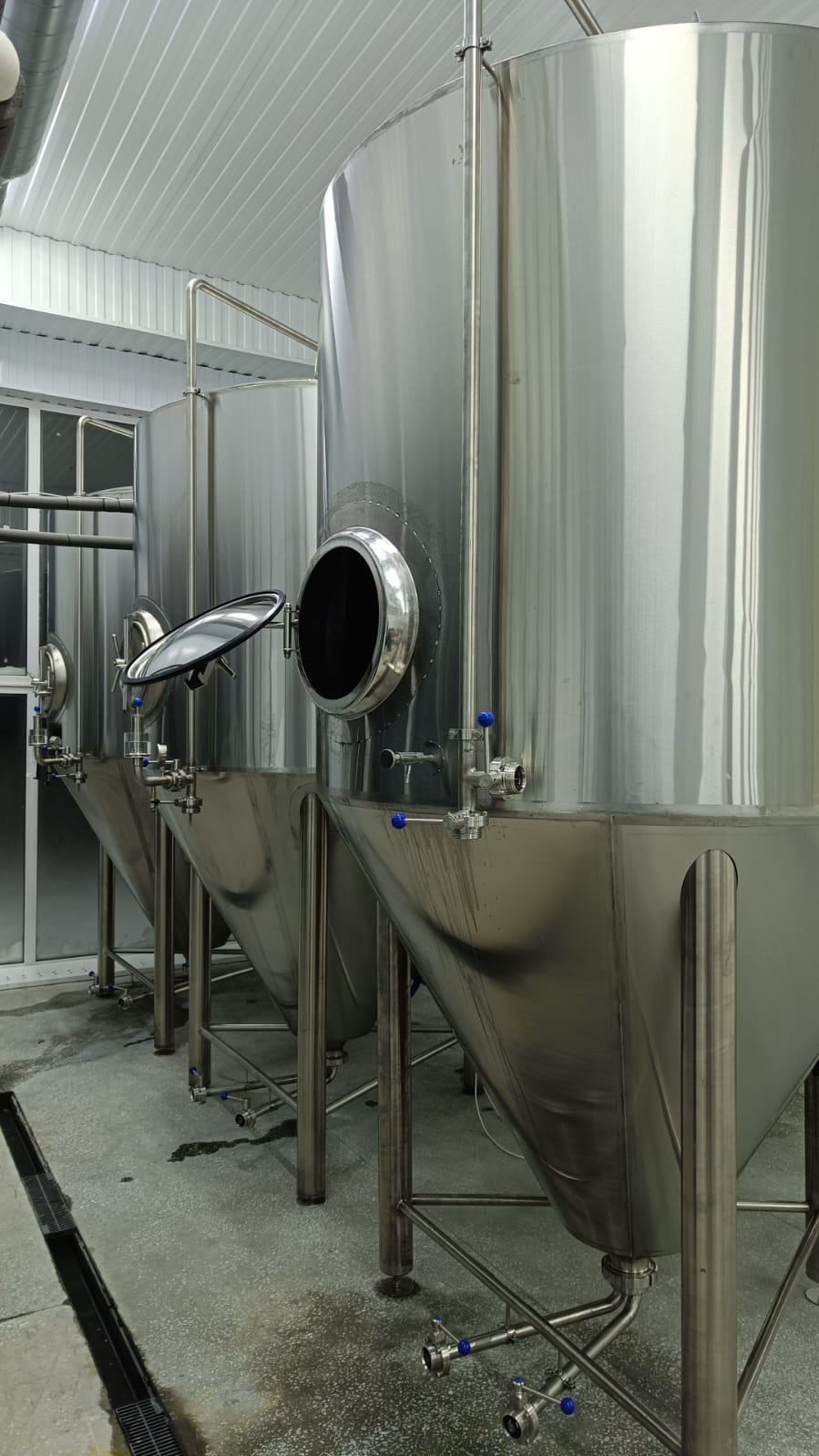

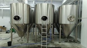

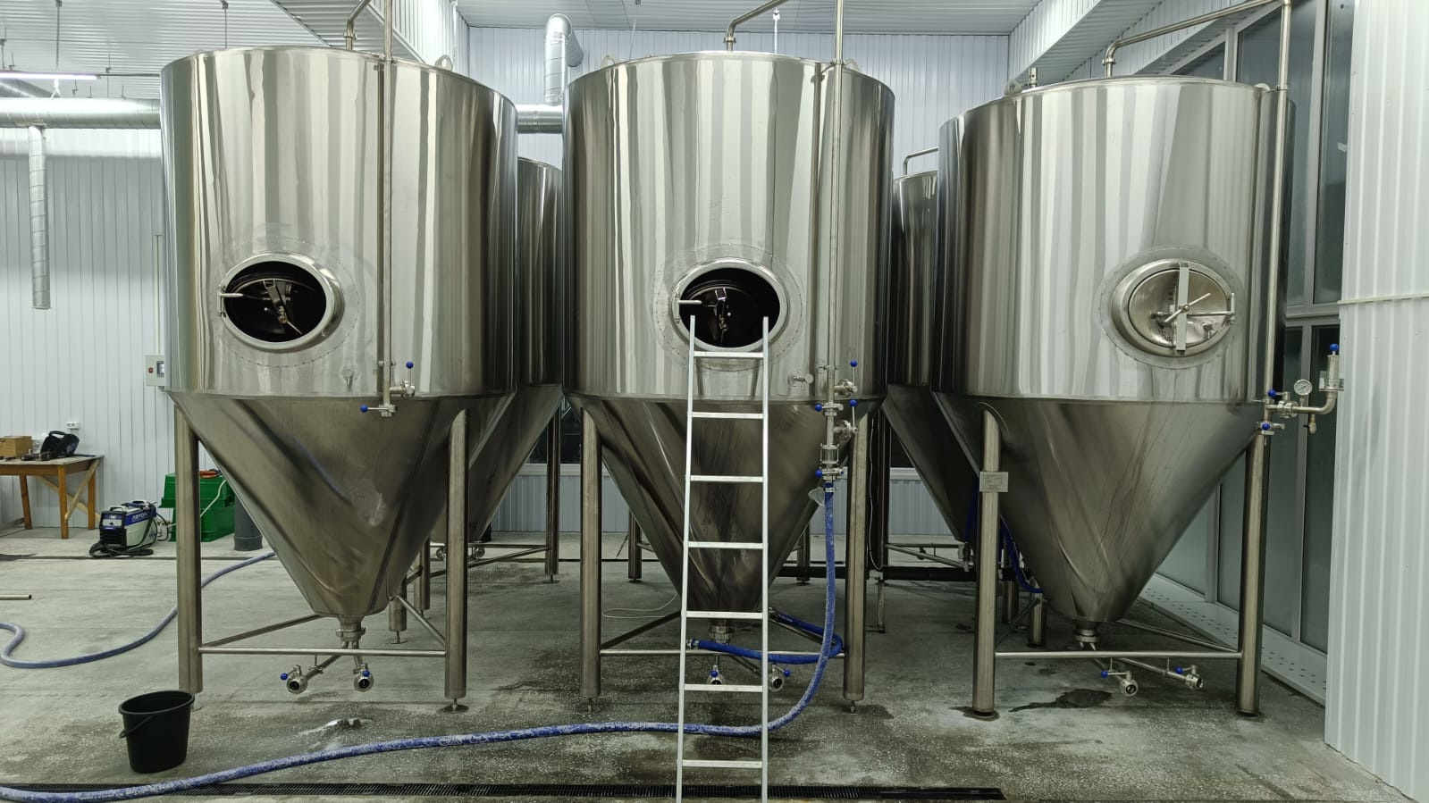

Оборудование КубаниТанк конический ЦКТ-3000
(комплектацию можно скорректировать)
• рабочая вместимость 3000 л;
• две встроенные панельные рубашки для охлаждения, соединенные независимо друг от друга термоизоляция 65 мм;
• регулируемые опоры.
• внутренняя обечайка - нержавеющая сталь AISI 304 (3 мм);
• внешняя обечайка - нержавеющая сталь AISI 304 (2 мм);
• шероховатость не более Ra 0,32мкм.
Тестовое давление:
• внутренний бак, 2 бар;
• панельный теплообменник ,2 бар.
• Рабочее давление:
• внутренний бак, не более 2 бар
• панельный теплообменник, 2 бар.
Стандартная комплектация:
• патрубок наполнения и слива продукта DN32;
• патрубок слива дрожжей DN32
• кран пробоотборник;
• щелевая моющая головка DN40;
• люк овальный;
• воздушный клапан двойного действия, DN 40.
• две охлаждающие рубашки
• DN 20 на входе в охлаждающую рубашку.
Технические характеристики:
• масса 650 кг;
• габаритные размеры (высота, диаметр) 3450×1950мм
