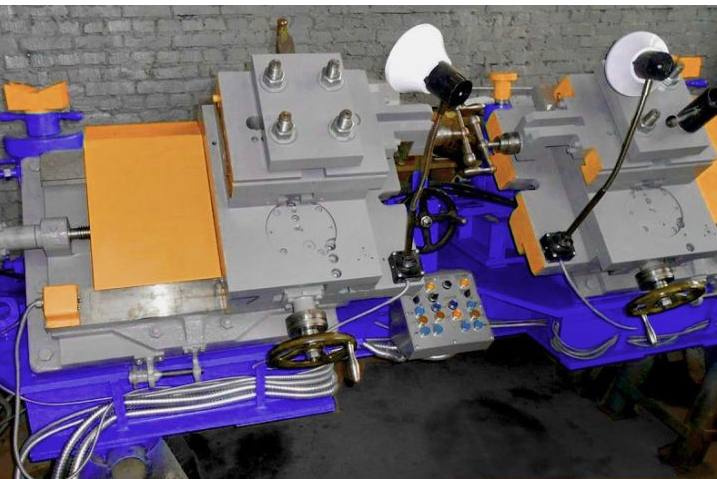

Станок А41 подрельсовый (в разных модификациях)
Обновлено 24.07.2023 507390
Колесотокарный станок А41 - это бюджетная альтернатива колесофрезерному КЗТС мод. КЖ20ТФ1 и колесотокарному станку мод. КЖ20МФ3, а также любым другим подрельсовым аналогам, производимым в СНГ и России. Этот станок позиционируется как отличное решение для обточки колес железнодорожной техники, таких как вагоны, тепловозы и мотовозы. Стационарный станок А41 состоит из правого и левого суппортов с моторизированной продольной подачей и установленных на станине сварной конструкции, подъемного устройства, гидростанции, шкафа управления, пульта управления, электропривода вращения ТЭД локомотива и балластного реостата.
Суппорты и подъемное устройство станка А41 размещаются внутри канавы, которая имеет лестничные спуски с обеих сторон. Рельсовые вставки опираются на специальные плиты, установленные в фундаменте. Вращение при обточке осуществляется тяговым двигателем локомотива. Станок А41 может быть выполнен как на общей раме, так и с раздельными суппортами, а вращение происходит от сварочного выпрямителя, подключенного к ТЭД.
ПАРАМЕТРЫ И ХАРАКТЕРИСТИКИ:
  • Станок ручной двухсуппортный;
  • Масса 4,7 т;
  • Типы резцов: чашечные 27 мм, 31 мм;
  • Глубина врезания до 2,5 мм;
  • Производительность от 2-4 колесных пар;
  • Обточка профиля по ГОСТу;
  • Установка в канаве.
