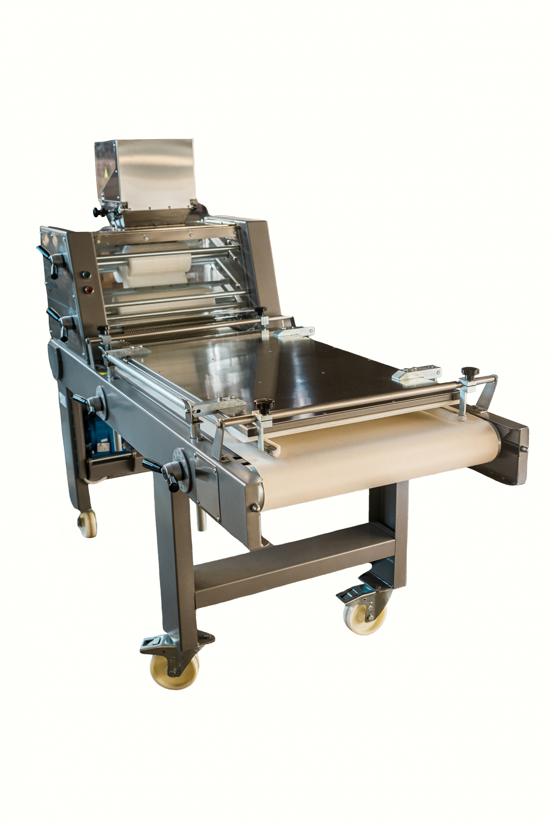

Тверской завод хлебопекарного оборудования реализует со склада и под заказ тестозакаточные машины Агро-Форма 11 (ТЗМ 11) для формования батонных изделий (батон, багет и т.д.). ТЗМ 11 — отлично подойдет для малых и средних хлебопекарных предприятий и пекарен. Тестозакаточная машина полностью производится на ТвЗХО в России, все запасные части при необходимости поставляются в течение недели с завода в Твери. Сервисное облуживание, а также консультации по эксплуатации всего хлебопекарного оборудования осуществляются по всей территории России.
Тестозакаточная машина изготовлена из высококачественных и долговечных материалов. Тестозакаточные машины Агро-Форм, служат верой и правдой от 15 лет и более, чему есть конкретные примеры от счастливых потребителей. С уверенностью можем гарантировать что это не консервная банка, а современно и доступное отечественное хлебопекарное оборудование, которому не страшны ни санкции, ни рестрикции.
Технические характеристики тестозакатки Агро-Форм 11:
Производительность (зависит от массы заготовки): до 2000 заготовок/час;
Масса заготовок: 30…1000 г;
Рекомендуемая ширина сформованной заготовки: 100…420 мм;
Количество пар раскатывающих валов 2 шт;
Рабочая ширина ленты транспортера: 600 мм;
Номинальная потребляемая мощность: 1,5 кВт;
Габаритные размеры:
- высота: 1675 мм
- длина (максимальная): 2250 мм
- ширина: 960 мм; Вес: 350 кг.
