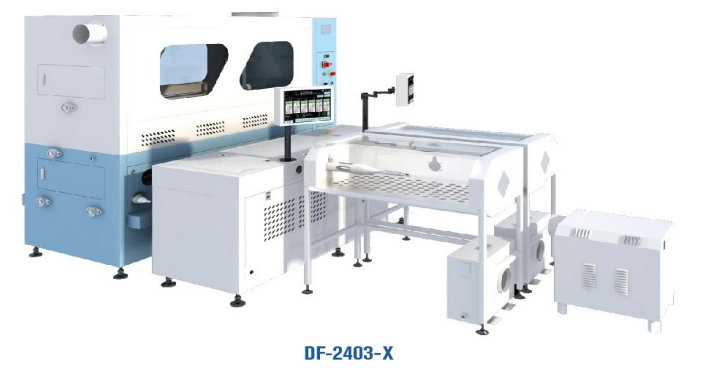

«ЛИНАР»Назначение: предназначена для набивки одежды пухом и волокном.
Основные технические характеристики:
1. Кол-во набивочных отверстий: 2
2. Состоит из: 1 узел подачи и 2 узла взвешивания / станция заполнения
3. Весы по наполнению: 4
4. Материал набивки: пух, шариковое волокно, короткое полиэфирное волокно
5. Общий размер: 2,4*3*2м
6. Набивочное хранение: 15кг
7. Диапазон взвешивания: 0,2-20гр
8. Точность: 0,01гр
9. Система возврата вниз: есть
10. Система контроля влажности: есть
11. Производительность: примерно 1400-1500 клетка/час с одной набивочной трубы.
12. Сменные насадки диаметром 16/19/25
13. Система пылеудаления с рабочего стола включена в комплекс
14. Мощность: 2,5 кВт; напряжение: 220-230В переменного тока 50/60Гц
