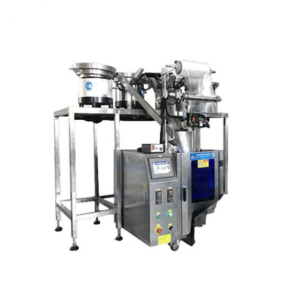

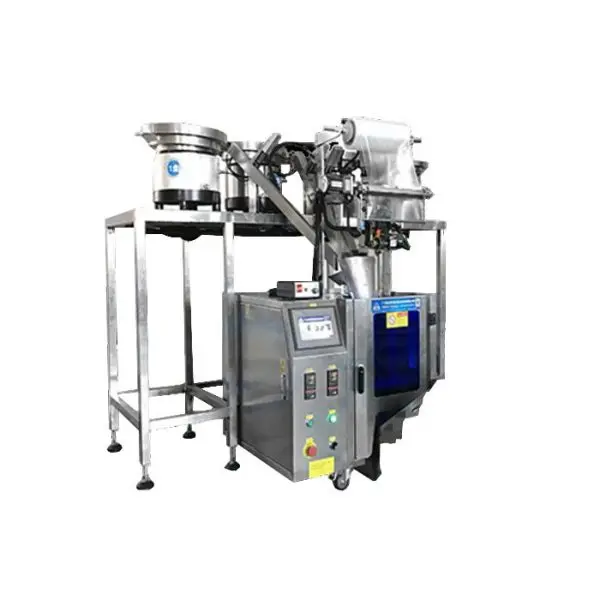

Данный станок предназначен для упаковки такой продукции, как гайки, болты, шайбы, шурупы в трехшовный пакет, формируемый из рулона пленки.
  • Модель: ZE-320-5
  • Производительность: 1 - 30 упаковок/мин (в зависимости от характера и кол-ва упаковываемой продукции)
  • Упаковочные материалы: OPP, CPP, CPP/PE, композитная плёнка и др. материалы, подходящие для термосварки
  • Максимальная ширина плёнки: 300 мм
  • Диапазон ширины упаковки: 60 - 140 мм (регулируется с помощью замены воротника), в стандартной комплектации – 120 мм
  • Максимальная длина пакета: 150 мм
  • Диапазон количества продукции: От 1 до N на лоток (кол-во устанавливается исходя из вместимости пакета)
  • Ширина шва запаивания: 8 - 10 мм
  • Метод отслеживания: ЧПУ (числовое программное обеспечение)
  • Габаритные размеры: 1200 х 1400 х 1320 мм
  • Вес: 600 кг
