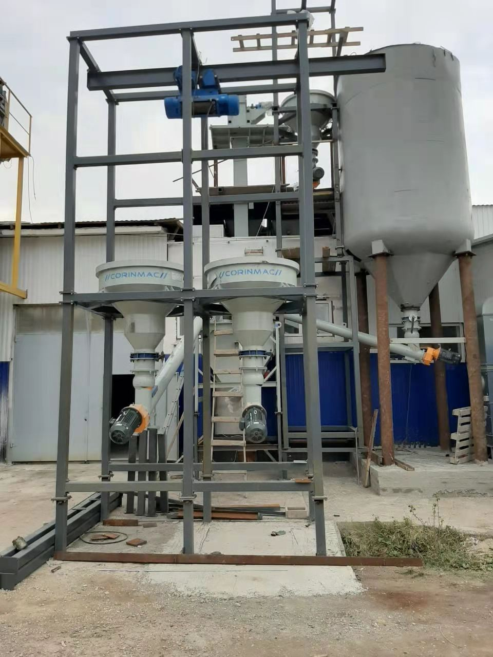

Машина для разгрузки крупногабаритных мешков (Растариватель для биг-бэгов) представляет собой автоматическое оборудование для беспыльного разрывания тонных мешков, содержащих ультратонкий порошок и порошок высокой чистоты, которые легко образуют пыль. Он не пропускает пыль в течение всего рабочего процесса, без перекрестного загрязнения и других нежелательных явлений, общая операция относительно проста, и ее удобно контролировать. Благодаря модульной конструкции при установке нет мертвых зон, а очистка выполняется очень быстро.
Растариватель для биг-бэгов состоит из рамы, бункера для разрыва мешков, электрической лебедки, пылеуловителя, поворотного загрузочного клапана (клапан устанавливается в соответствии с требованиями последующего процесса) и т. д. Электрическая лебедка закрепляется на балке верхней рамы или может быть закреплена на полу; мешок поднимается с помощью электрической лебедки на верхнюю часть бункера, и горловина мешка выходит в загрузочное отверстие бункера, затем закрывается зажимной клапан мешка, развязывается веревка мешка, медленно открывается зажимной клапан и материал плавно перетекает в бункер. Бункер выгружает материал на поворотный клапан в нижней части и поступает в нижний трубопровод. Сжатый воздух может пневматически транспортировать материал к месту назначения, чтобы завершить транспортировку материалов в тоннах (если воздушная транспортировка не требуется, этот клапан можно не устанавливать). Для обработки мелкодисперсных порошковых материалов эта машина может быть встроена или подключена к пылеуловителю снаружи, чтобы отфильтровывать пыль, образующуюся в процессе сброса, и выбрасывать чистые выхлопные газы в атмосферу, чтобы рабочие могли легко работать в чистой среде. Если речь идет о чистых гранулированных материалах и низком содержании пыли, удаление пыли может быть достигнуто путем установки фильтрующего элемента из полиэстера на выпускном отверстии без необходимости использования пылеуловителя.
