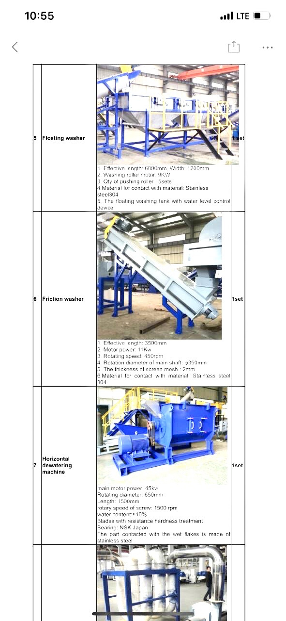

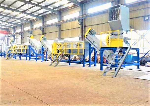

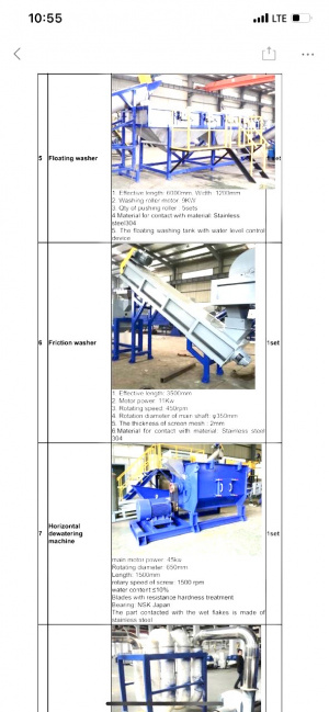

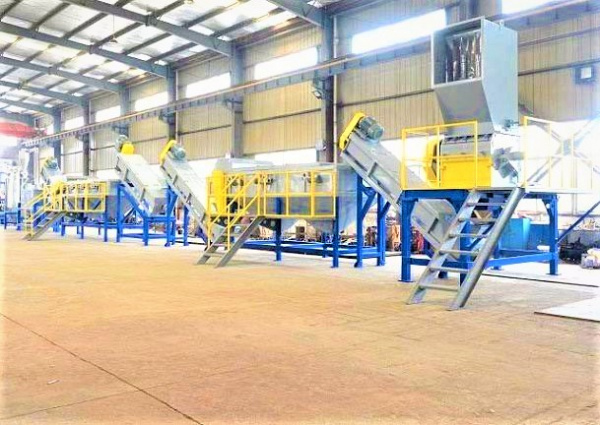

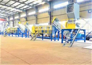

Линия мойки пленки, полимеров 300 кг/час Б/у 6 месяцев, состояние отличное, близкое к новому. Покупалась значительно дороже. Более подробные характеристики оборудования на фото. Обведено красным на фото - дополнительная сушка, покупалась отдельно от линии. Предназначена для мойки пластиковых пленок с уровнем загрязнения более 80%. Минимизирует расход оборотной воды и потери на испарение.

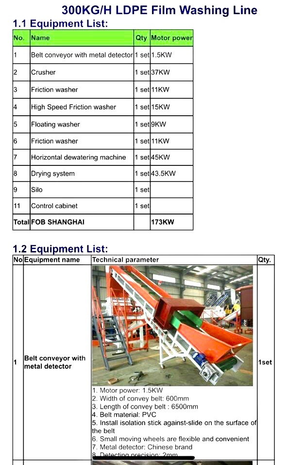

Комплектация:
1. Ленточный конвейер с металлодетектером.
Мощность Двигателя: 1. 5 кВт.
Ширина ленты: 600мм
Длина ленты: 6500мм
Регулировка высоты, колеса.

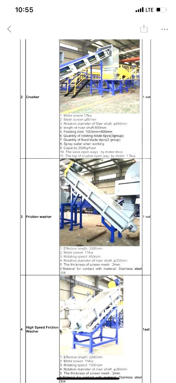

2. Дробилка.
Мощность Двигателя: 37 кВт.
Диаметр ротора: φ450 мм
3. Фрикционная мойка.
Подача воды под давлением, эффективно удаляет песок, мелкие примеси.
Эффективная длина: 3500мм
Мощность двигателя: 11 кВт
Скорость вращения: 450 об / мин
Диаметр ротора: φ350мм
Толщина сетки: 2 мм
Нержавеющая сталь.
4. Высокоскоростная фрикционная мойка.
Эффективная длина: 2900мм
Мощность двигателя: 15 кВт
Скорость вращения: 1000 об / мин
Диаметр ротора: φ380мм
Толщина сетки: 2 мм
Нержавеющая сталь. 5. Ванна флотации с холодной водой.
Отделение не плавучего осадка и других примесей с использованием холодной воды.
Эффективная длина: 6000мм
Ширина: 1200 мм
Мощность двигателя барабанов: 9 кВт
Количество барабанов: 5 шт.
Датчик уровня контроля воды
Нержавеющая сталь
6. Фрикционная мойка.
Толщина сетки: 2 мм
Нержавеющая сталь
7. Центрифуга полимеров.
Обезвоживание материала.
Эффективная длина: 1500мм
Мощность мотора: 45 кВт
Нержавеющая сталь, японские комплектующие.
8. Система осушения.
Мощность нагревателя: 36кВт
20 м стальных труб φ159мм
Регулировка температуры
9. Бункер- накопитель
Объем 1 кубометр
Нержавеющая сталь
10. Шкаф управления Siemens
