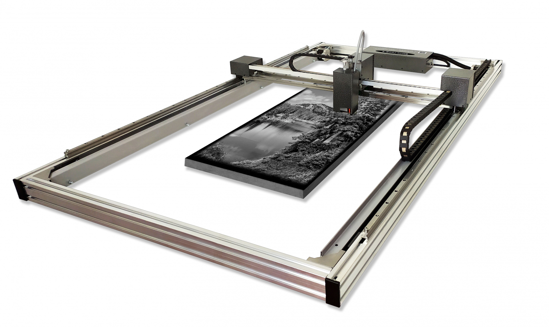

         Гравировальные станки серии  «Stone-Граф-8»  предназначены  для нанесения  фотографических изображений на полированные плиты из природного и искусственного камня методом ударного гравирования при помощи  алмазной ударной иглы.
 Новый станок Stone-Граф-8 объединил в себе лучшие качества предыдущих моделей.
  • Гравировка на любых, в том числе и «сложных» породах камня (базальт, габбро-диабаз, мрамор, змеевик, гранит, долерит). Благодаря уникальному программному обеспечению можно быстро настроить станок и при необходимости корректировать параметры прямо в процессе гравирования, а встроенные в программу специальные режимы гравировки позволят создавать объемные и качественные изображения без всяких усилий.
  • Возможность продолжить работу после отключения электроэнергии. Станок запоминает где остановился и при повторном включении продолжает гравировать с той точки, на которой закончилась работа.
  • Функция «Быстрый старт» - позволяет вручную, максимально быстро и точно подвести ударную головку в произвольную точку начала гравировки (левый верхний угол изображения) и произвести «Пуск»
  • Уникальный режим дает возможность гравировать портрет 30х40 за 15минут.
  • Машина с самым низким энергопотреблением всего 40Вт, что существенно сэкономит Ваши деньги в условиях кризиса.
        В новом станке усовершенствована механическую часть, реализована система параллельных Х направляющих, что полностью исключает появление люфта Х-каретки, а значит гарантирует высокое качество и точность передаваемого на камень изображения.
        Для линейного перемещения вдоль осей станка используются направляющие, способные выдерживать высокую и длительную нагрузку, что значительно увеличивает срок службы станка. А каретки известных мировых производителей, обеспечивают плавность хода и высокую скорость перемещения. Рама из конструкционного профиля обладает повышенной прочностью, благодаря особому внутреннему строению с ребрами жесткости. Облегченная конструкция дает возможность легко переставлять гравировальный станок даже одному человеку.
       Такие конструкционные особенности позволяют добиться высокой точности перемещения по осям Х и У и высокой скорости гравировки, обеспечить наивысшую точность позиционирования ударной головки, исключить колебания, что наиболее важно для гравировальных станков с большими размерами рабочего поля.
Технические характеристики
  • Размер рабочего поля: 1490×690 мм.
  • Плотность точек гравирования : 625, 1089, 1250, 2500
  • Напряжение питания 220 В.
  • Скорость гравировки изображение размером 20х30см от 15 минут.
Гарантийный период – 1 год.
