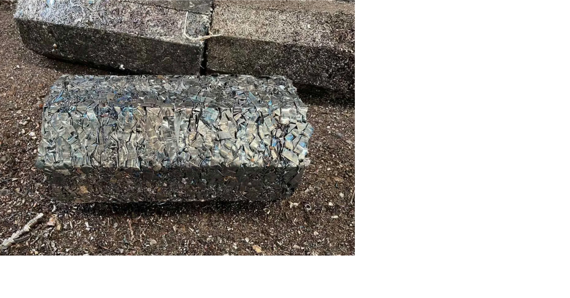

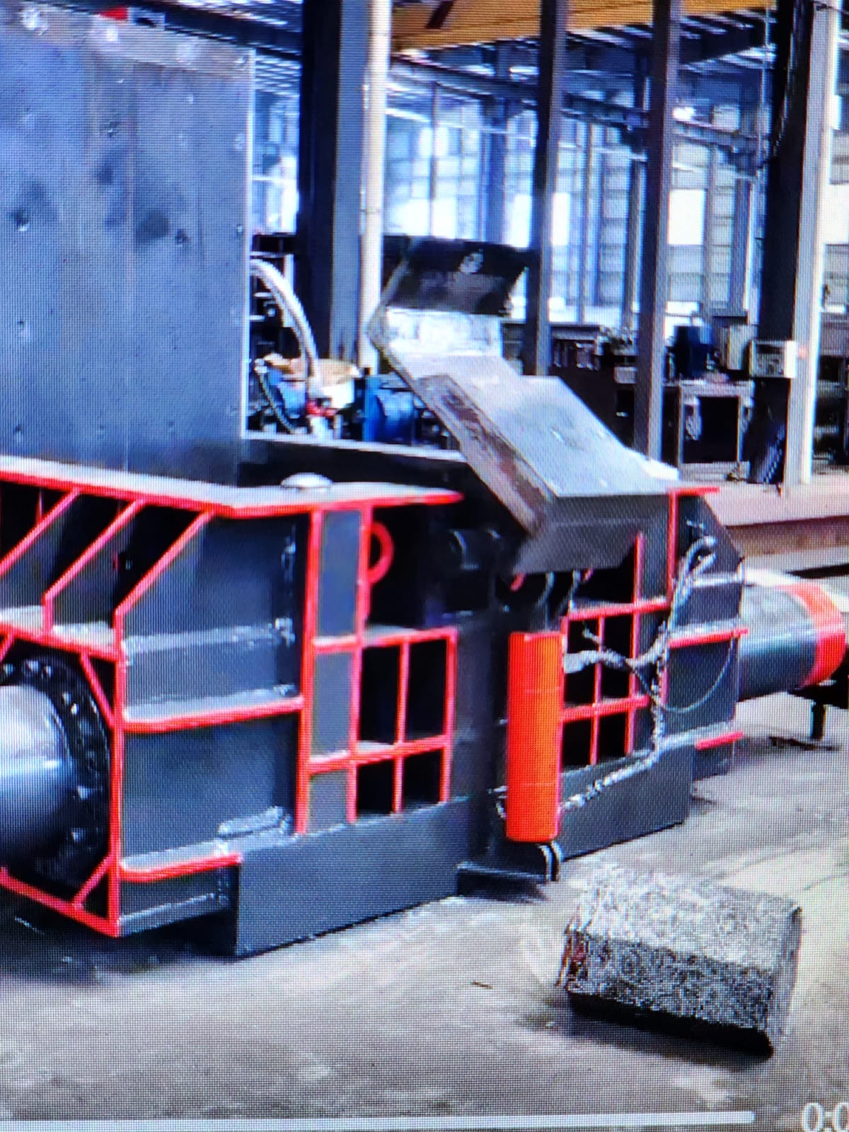

Пресс Y81-250V новой конструкции ( возможно брикетирование металлической стружки без ее дробления и очистки )
Обновлено 02.09.2026 515344
Технические характеристики
1 Усилие главного цилиндра 2500 KN*2
2 Усилие бокового цилиндра 1250 KN*2
3 Усилие цилиндра крышки 1250 KN*2
4 Размер камеры пресса (D*L*H) 2000*1600*800 мм
5 Рабочее давление 20 - 22 MPa
6 Плотность брикета
                ≥3000 kg/m3    Сталь
≥1500 kg/m3    Al
≥2500 kg/m3   Медь
7 Производительность ~2000-3000 кг/час
8 Операционная система  PLC Control (автомат)
9 Охлаждение Воздушное
10 Двигатель Тип Y280M-6
                        Количество 2
        Мощность 30kW С
11 Гидравлика Тип 160YCY14
                        Количество 2
        Давление 31.5MPa
12 Масл.бак Объем 2400 Литров
13 Габариты 6500×4300×2550 mm
14 Вес ~ 22т[/b]
