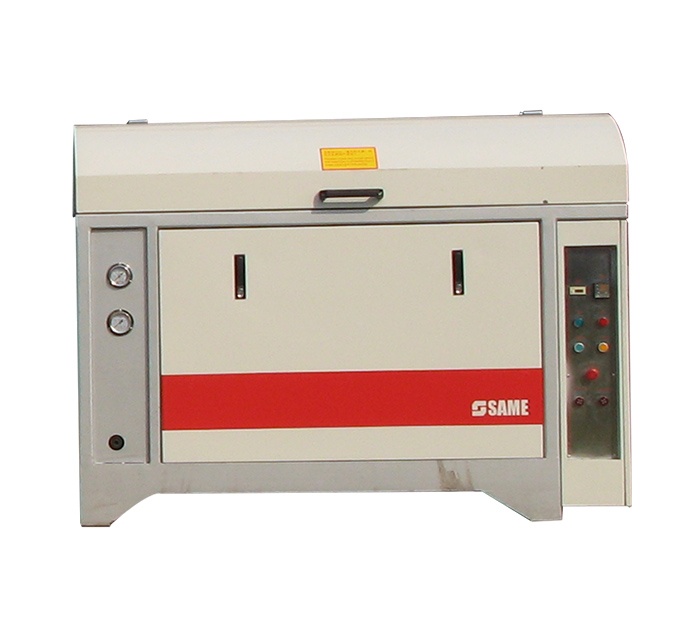

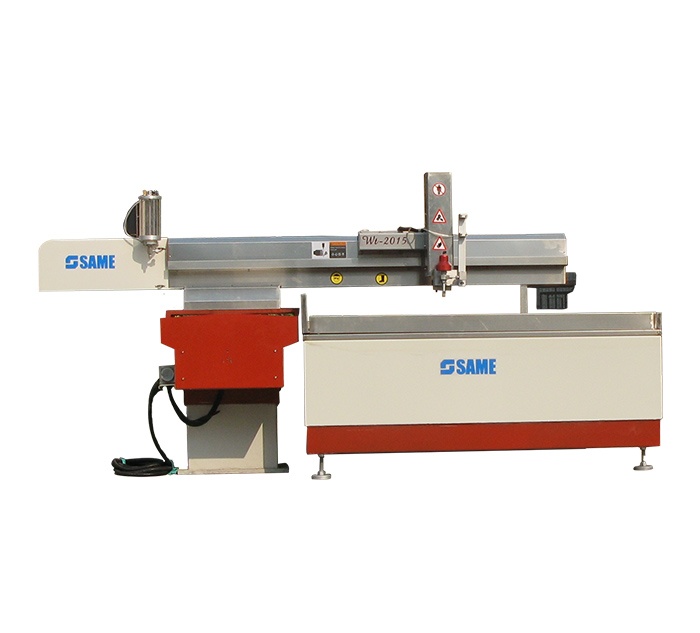

установки гидроабразивной резки консольного /портального типа
модель
1616
2016
2516
2520
3016
3020
4016
4020
размеры
стола
X(mm)
1600
1600
1600
2100
1600
2100
1600
2100
Y(mm)
1700
2100
2600
2600
3100
3100
4100
4100
перемещение
по осям
X(mm)
1600
1600
1600
2000
1600
2000
1600
2000
Y(mm)
1600
2000
2500
2500
3000
3000
3000
3000
Z(mm)
150/200

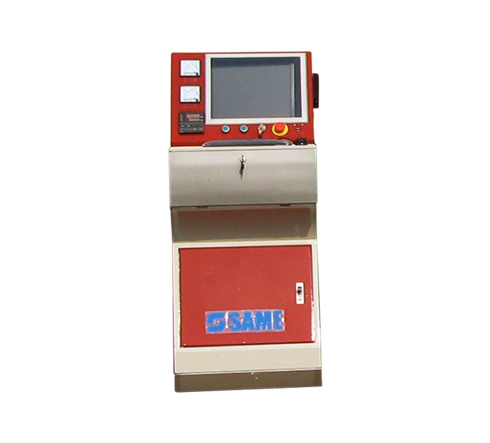

Система ЧПУ
NC Studio-V9
Тип привода
Японский yaskawa

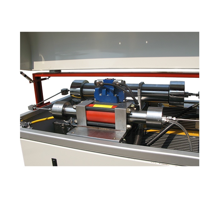

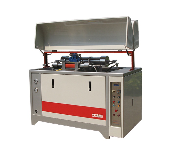

Mах. Давление
420Mpa
дебит воды
3,7л/min

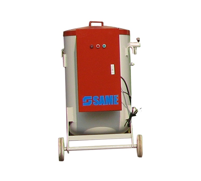

дебит абразива
0,5кг/min
Скорость перемещений
10m/min
10m/min
10m/min
10m/min
10m/min
10m/min
10m/min
10m/min
Точность позиционирования
±0,01мм
±0,01мм
±0,01мм
±0,01мм
±0,01мм
±0,01мм
±0,01мм
±0,01мм
линейная точность
±0,15мм
±0,15мм
±0,15мм
±0,15мм
±0,15мм
±0,15мм
±0,15мм
±0,15мм
точность повторения
±0,05мм
±0,05мм
±0,05мм
±0,05мм
±0,05мм
±0,05мм
±0,05мм
±0,05мм
питание
380V 37KW
материал
толщина(mm)
скорость(при давлении350Mpa)(mm/min)
материал
толщина(mm)
нержавейка
1
700-1100
мрамор
20
400-600
3
400-600
30
300-400
6
200-350
гранит
20
150-300
10
150-300
30
80-200
16
80-120
керамика
12
800-1000
20
90
стекло
10
900-1200
30
55
20
300-500
50
25
30
100-200
Медная плита
1
1500
хрусталь
28
200
3
1200
5
1000
5
850
Алюминиевая плита
10
550
Многослойное стекло
20
300
20
250
20
8000
30
100
Поролон
50
3300
50
50
80
1000
60
20
