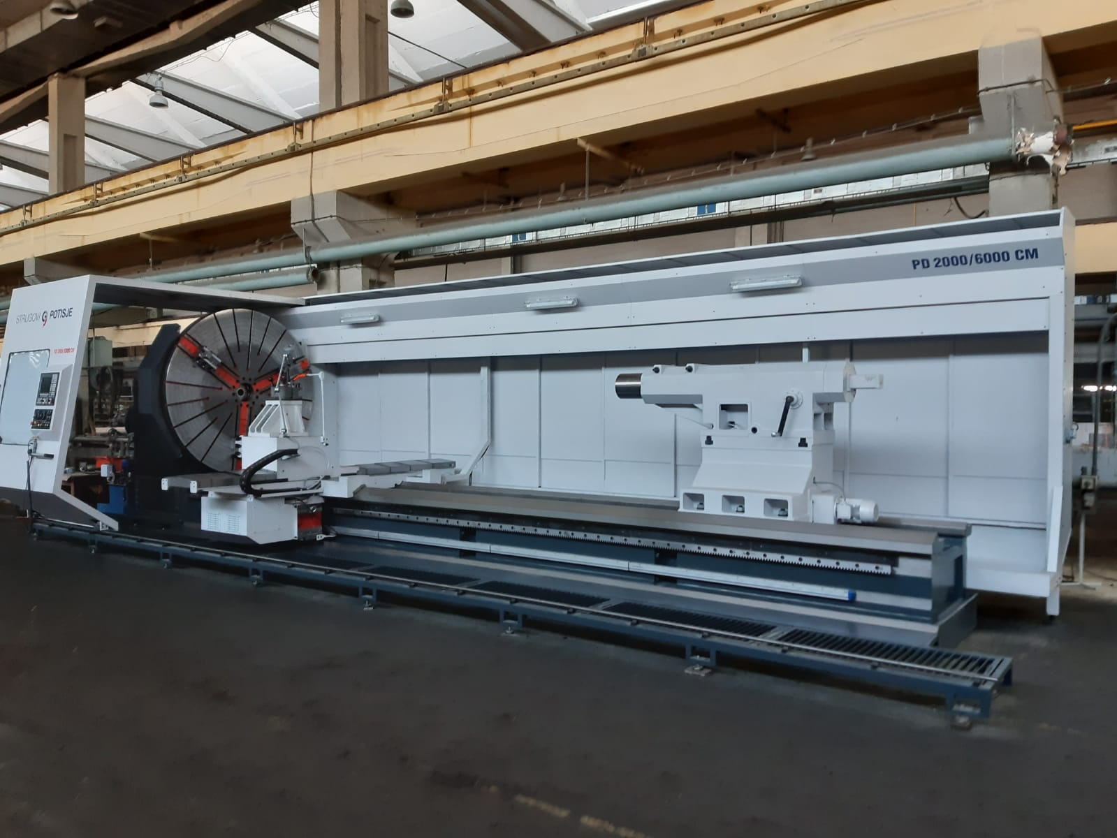

Тяжелый токарный STRUGOVI PD 2000/6000 CM новый. 2020 г.в. С ЧПУ. Полнокомплектный, проверка в работе, диаметр планшайбы 2000мм , рмц 6000мм, Локация Сербия, Цена 510 т.евро с НДС , демонтажем,...
Тяжелый токарный STRUGOVI PD 2000/6000 CM новый. 2020 г.в. С ЧПУ. Полнокомплектный, проверка в работе, диаметр планшайбы 2000мм , рмц 6000мм, Локация Сербия, Цена 490 т.евро с НДС , демонтажем, погрузкой, оплата по курсу в рублях на момент оплаты с доставкой до города Москва

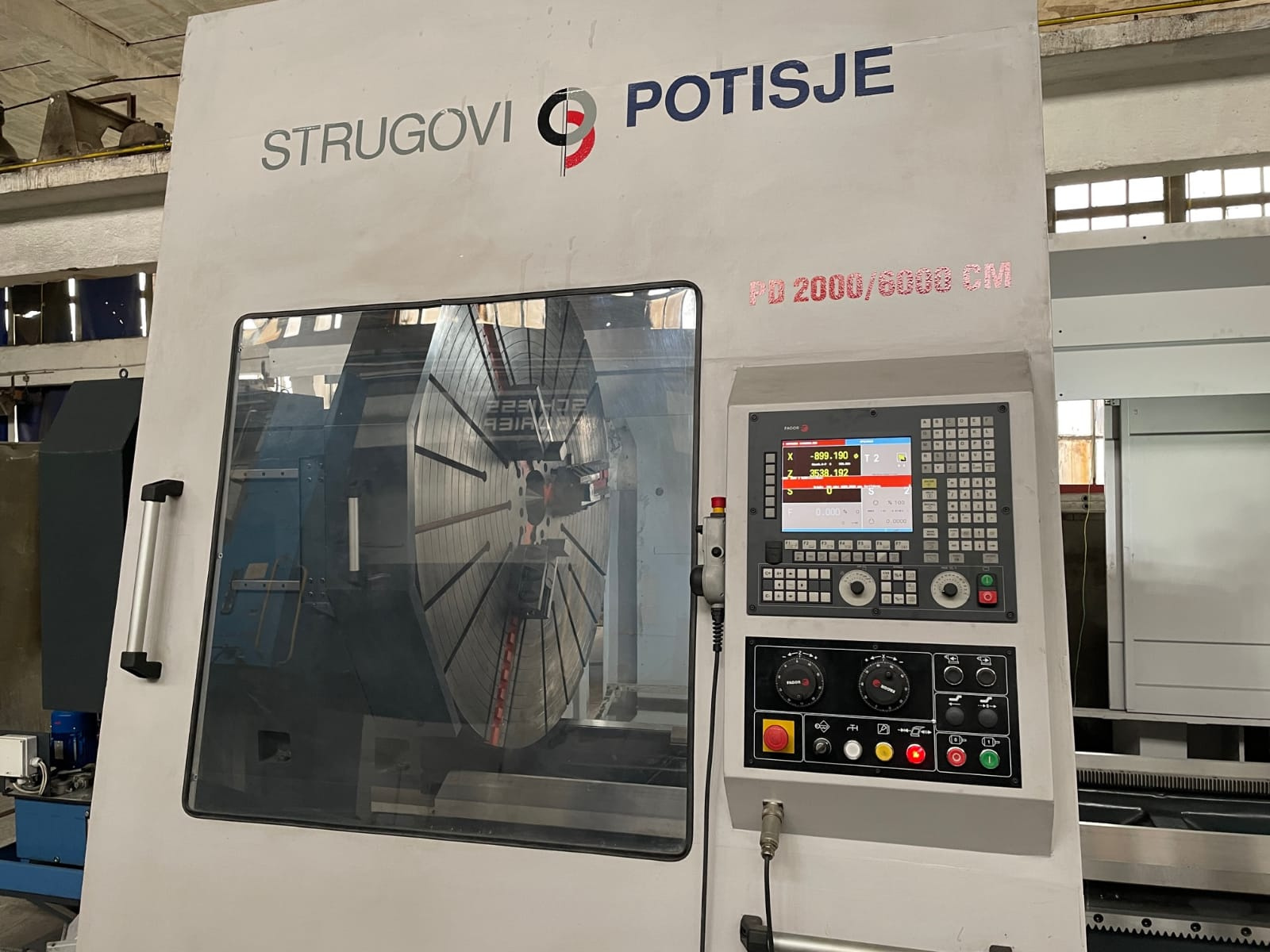

POTISJE PD 2000/6000 СМ с блоком управления циклом Fagor 8055 T

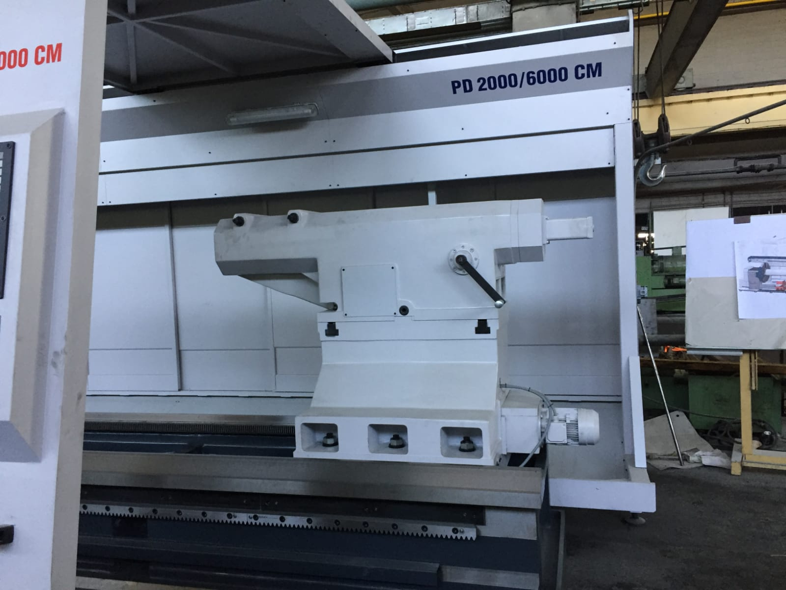

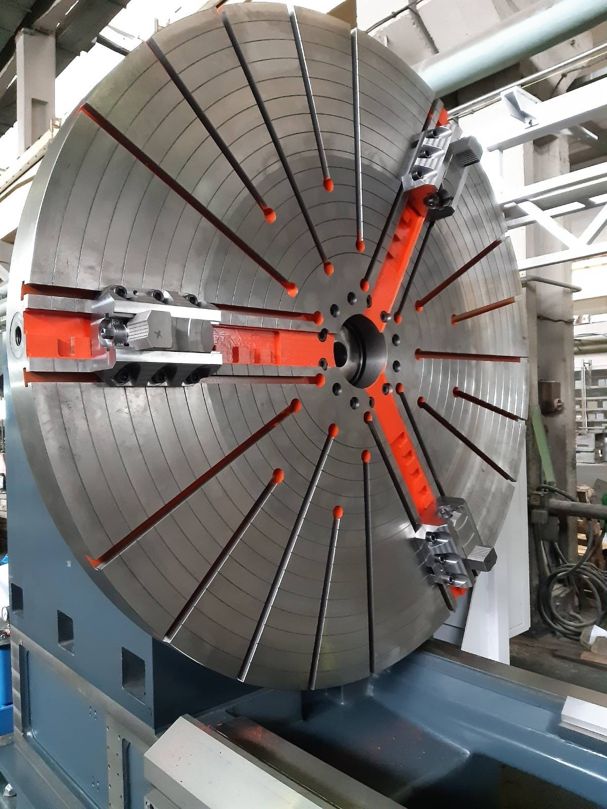

Характеристики машины:
Рабочий диапазон
Расстояние между центрами 6000 мм
Диаметр качания над кроватью 2000 мм
Диаметр качания над поперечным салазком 1600 мм
Диаметр лицевой панели 2000 мм
Поперечное сечение инструмента 60x40
Передняя бабка и шпиндель
Нос шпинделя DIN 55026
Нет 15
Диаметр шпинделя 210 мм
Диаметр шпинделя на расстоянии от подшипника 260 мм
Частота вращения шпинделя
Диапазон I 1-069 мин-1
Диапазон II 70-140 мин-1
Диапазон III 141-500 мин-1
Кровать и направляющие
Ширина кровати 1120 мм
Ширина каретки 1200 мм
Ход поперечного ползуна 1000 мм
Максимальная скорость подачи по оси x/z 5 м/сек
Главный привод
Мощность двигателя * 51/71 кВт
Поперечный привод 2,49 кВт
Продольный привод 4,36 кВт
Диаметр пера задней бабки 220 мм
Конусность пера ME80
Максимальный вес заготовок
Между центрами с постоянной нагрузкой 25000 кг
Без опоры с одного конца 2500 кг
Вес машины 32000 кг
Максимальный крутящий момент на лицевой панели 16000 Нм
Номинальная мощность главного привода составляет 51 кВт (режим S1). Мощность 71 кВт реализована в режиме S6.
