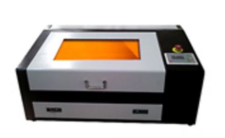

Рабочее поле: 500х300 мм. Мощность лазерного излучателя: 50 ватт. Система управления RDC 6442G (модуль программы автоматически встраивается в CorelDraw, AutoCad, Illustrator). Порт подключения USB.
| Рабочее поле, мм: | 500×300 |
| Мощность лазера, Вт: | 50 (Опционально 60...100) |
| Дисплей: | 3.5 цветной TFT |
| Язык дисплея: | Русский, английский |
| Покрытие рабочей поверхности: | Ламели (10 шт.) |
| Подъемный стол: | Нет. |
| Сквозной стол: | Да. (Ось Y) |
| Структура оси X: | Профильные квадратные HIWIN 15мм Зубчатый ремень HTD 3M 15 мм |
| Структура оси Y: | Профильные квадратные HIWIN 15мм Зубчатый ремень HTD 3M 15 мм |
| Редукторы XY: | Редукция 1:4 |
| Двигатели XY: | Трехфазные Leadshine 1.2º 5.2А |
| Скорость резки, мм/с: | 0...500 |
| Скорость гравирования, мм/с: | 0...500 |
| Глубина гравировки, мм: | 1.5 |
| Максимальная глубина резки (акрил), мм: | 10 |
| Разрешение, мм: | 0.0254 |
| Точность позиционирования, мм: | 0.01 |
| Рабочая температура, °С: | 10...45 |
| Зеркала, мм: | 25 |
| Линза: | ZnSe ø20 f-50 |
| Система управления: | RuiDa RDC6442G |
| Программное обеспечение: | RDL (LaserWork) |
| Поддерживаемые форматы: | PLT, DXF, BMP, JPG, PNG |
| Операционная система ПК: | Windows XP/7/8 (32/64) |
| Интерфейс подключения: | USB, LAN |
| Способ охлаждения лазера: | Водяное (замкнутое) |
| Срок службы лазерной трубки, ч: | 1000 |
| Фокусное расстояние, мм: | 50 |
| Электропитание, В: | 220 ±10% 50Hz |
| Потребляемая мощность, кВт: | ≥1.5 |
| Габаритные размеры, мм: | 1050×720×470 |
| Размеры упаковки, мм: | 1150×805×600 |
| Масса нетто, кг: | 75 |
| Масса брутто, кг: | 85 |
| Гарантия, мес: | 12 |
