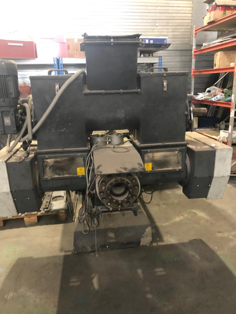

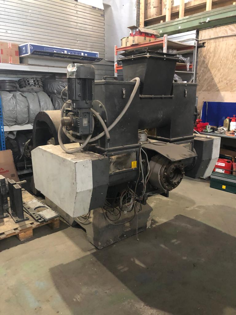

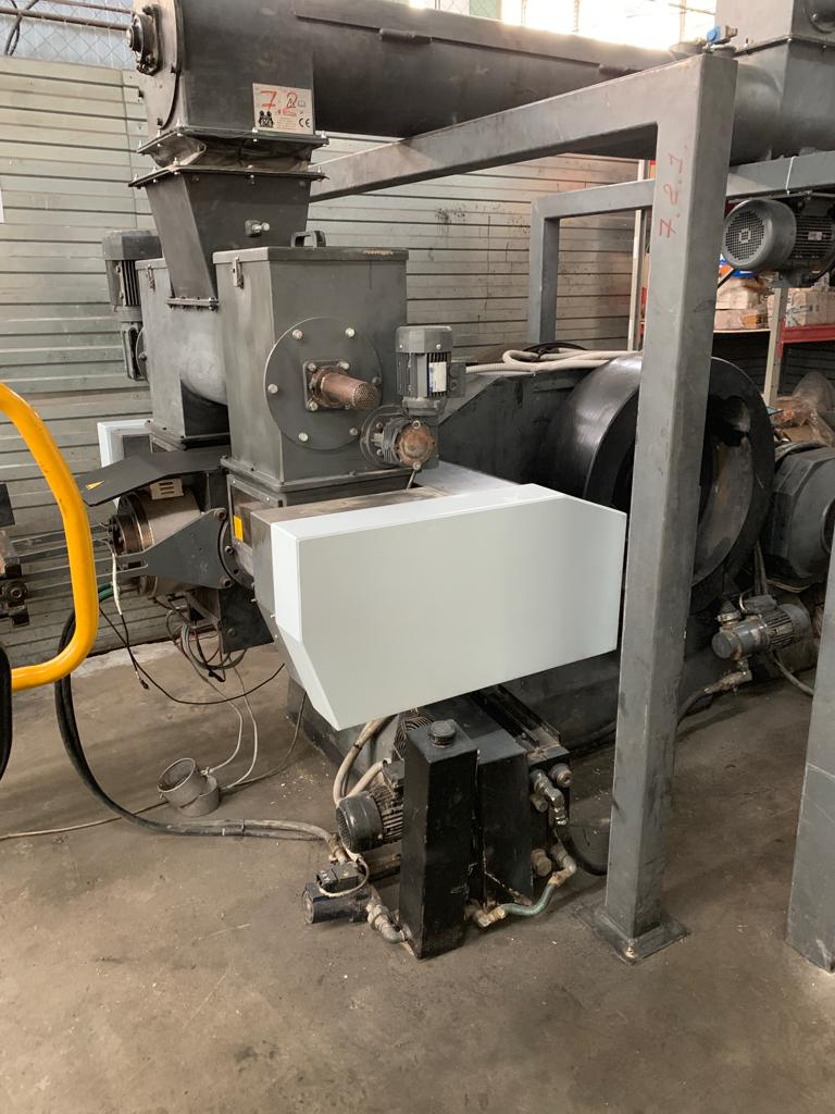

Пресс для производства топливных брикетов Nielsen BP1500
Устройство включает в себя следующие функции и опции:
Буферный силос 0,4 м3 и частотно-регулируемый дозирующий шнек.
Встроенные датчики уровня для автоматической остановки пресса при нехватке сырья. Регулируемый таймер для контроля загрузки сырья в дозирующий бункер;
Дозатор лигнина;
Автоматическая смазка главных подшипников и системы золотниковых клапанов;
Подогреватель масла – поддерживает минимальную температуру масла на 150С;
Автоматический запуск линии;
Автоматическая регулировка мощности – для поддержания максимальной производительности пресса;
Шкаф управления.
Брикетировочный пресс включает в себя следующие компоненты и конструктивные особенности:
Главный двигатель 90 кВт 1450 об./мин, 3х400 В , 50 Гц
Масляный насос для автоматической смазки с приводом от двигателя 0,5 кВт, 1400 об./мин, 3х400 В, 50 Гц
Датчик давления масла, с автоматическим индикатором на панели управления, для остановки пресса при сбое давления масла
2 компрессионных винта, которые предварительно сжимают сырьё и проталкивают его перед поршнем, для обеспечения равномерную подачу на каждый ход поршня, обеспечивая оптимальную производительность и наилучшее качество брикета. Каждый компрессионный винт приводится в движение двигателем 5,5 кВт, 1450 об./мин., 3х400 В, 50 Гц.
Штампы и поршень изготовлены из закалённой высоколегированной инструментальной стали, что обеспечивает долгий срок службы.
Тяжёлая высокопрочная стальная рама, закреплённая на фундаментное основание обеспечивает без вибрационную работу.
В сочетании с двумя тяжёлыми маховиками обеспечивается высокая производительность, стабильную работа и снижение пиковой потребляемой мощности.
Система управления BBCS (Базовая система управления брикетированием с автоматическим запуском – остановка) включена и система ABCS в качестве опции.
