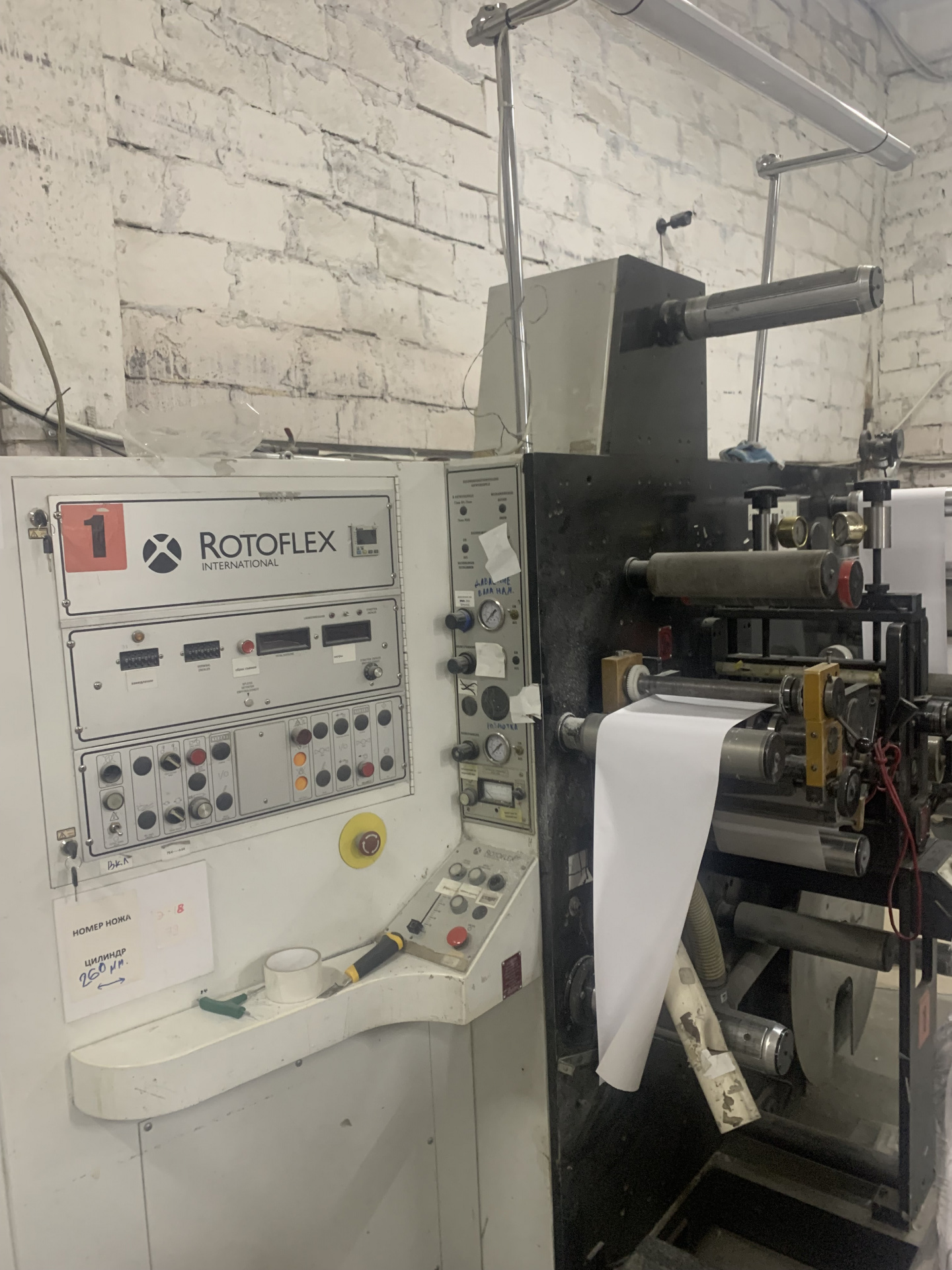

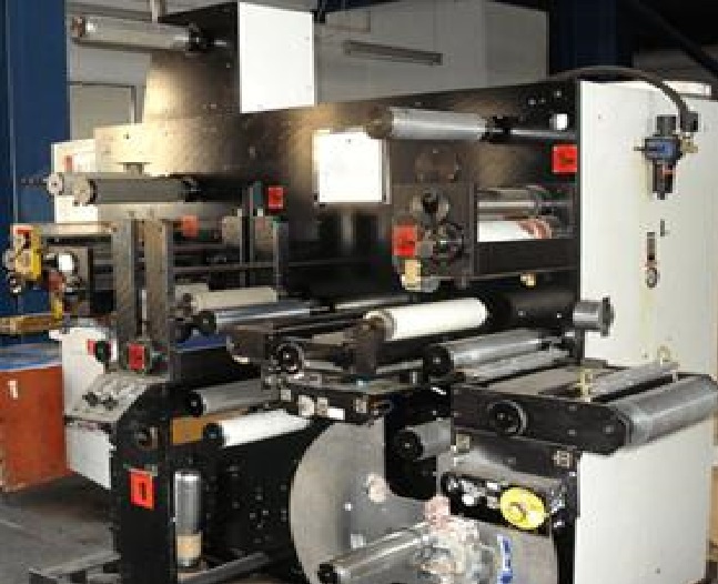

Контрольно-перемоточная машина для с функцией высечки бланковых (незапечатанных) этикеток, нарезки большого рулона на маленькие роли. В комплекте несколько магнитных цилиндров.
ТЕХНИЧЕСКИЕ ХАРАКТЕРИСТИКИ
  • Диаметр рулона на размотке, макс.: 672 мм
  • Диаметр рулона на намотке, макс.: 610 мм
  • Максимальная ширина материала: 254 мм
  • Подключения: 220В, 50 Гц
  • Контроль равнения  полотна с оптическим датчиком
  • Двигатель постоянного тока: 3 л.с., 25 А, 240 В
  • Сжатый воздух: 60-100 Па
  • Скорость, макс.: 229м/мин
  • Валы намтки 76мм, 40мм
  • Габариты (ДхШхВ):,около 1500х1260х1750 мм
  • Вес, около: 1000 кг
Магнитные цилиндры 64Z, 79Z, 80Z, 81Z, 117Z
