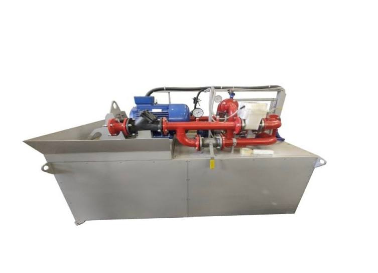

Автоматизированный стенд обеспечивает следующие функциональные возможности:
-  испытание масляных насосов в автоматическом режиме;
-  испытание масляных насосов в ручном режиме с заданием основных параметров;
- встроенное программное обеспечение для необходимого функционирования стенда и хранения информация о проведенных испытаниях.
Стенд состоит из следующих основных частей: корпуса 1, опоры  мерного  блока 2, ТЭНЫ 3, электропривода 4, блока управления 5, системы маслоподачи с манометрами 6,  места установки насоса 7, вала выходного 8,  температурного датчика 9, вакуумметра 10, радиатора с вентилятором охлаждения 11, насоса  подкачки масла 12, насоса подачи охлаждённого масла 13.
Функциональные возможности:
  • Испытание масляных насосов следующих дизелей: 10Д100, Д49, ПД1М и др.
  • Программное обеспечение стенда позволяет производить обработку и хранение информации о проведённых испытаниях.
  • Контроль производительности насоса.
  • Контроль давления масла.
  • Контроль разряжения на всасывании.
  • Контроль частоты вращения масляного насоса.
  • Контроль температуры масла
ХАРАКТЕРИСТИКИ:
  • Наименование параметраЗначение
    Потребляемая мощность, кВт не более55
    Напряжение питания стенда, В380
    Частота питающей сети, Гц50
    Диапазон измерения давления кг/см20-20
    Диапазон измерения расхода масла, л/мин0-450
    Диапазон измерения температуры масла, ºС0-100
    Погрешность измерения расхода масла, %1,5
    Погрешность измерения температуры масла, %2
    Регулировка частоты вращения привода, об/мин 0-3000
    Подогрев маслаТЭН
    Объем масляного бака, л не более1800
    Габаритные размеры стена, мм2400х2000х1400
    Масса, кг2500
