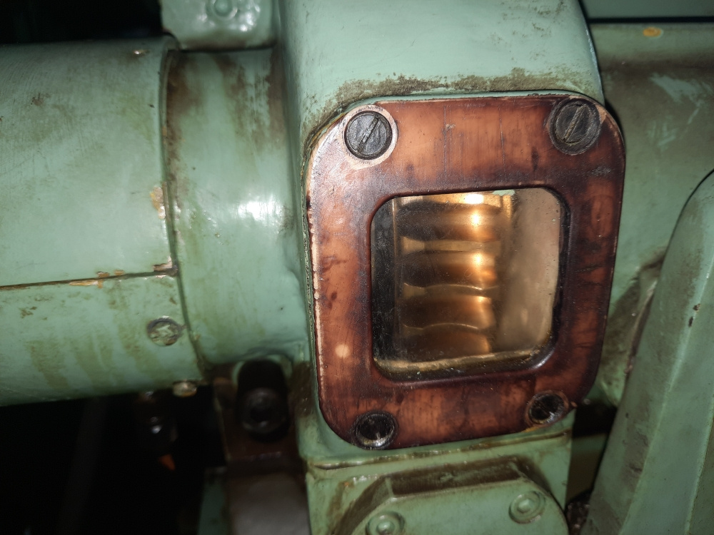

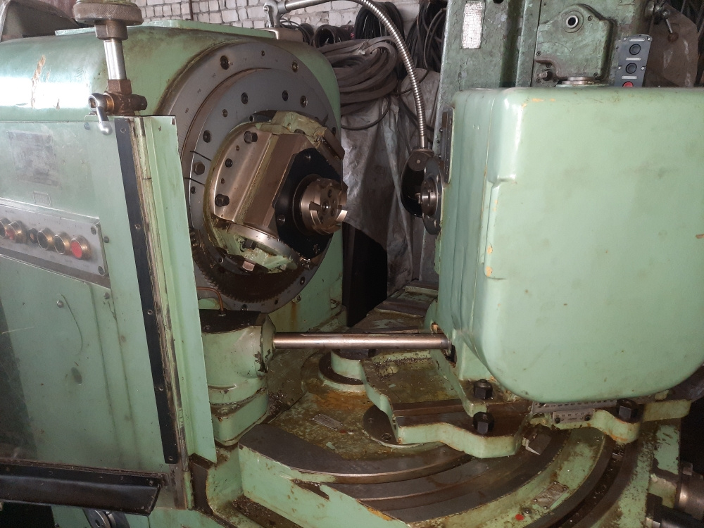

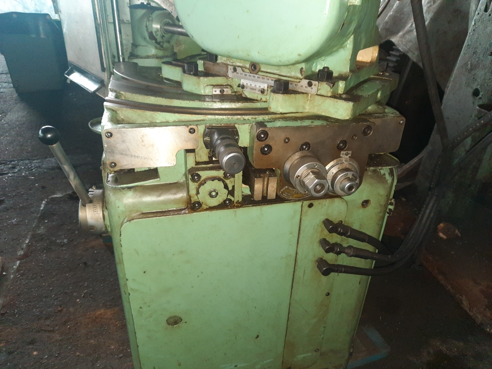

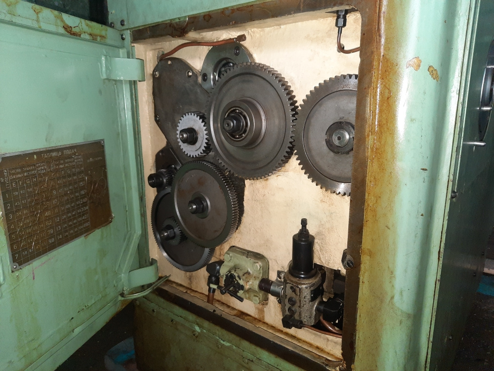

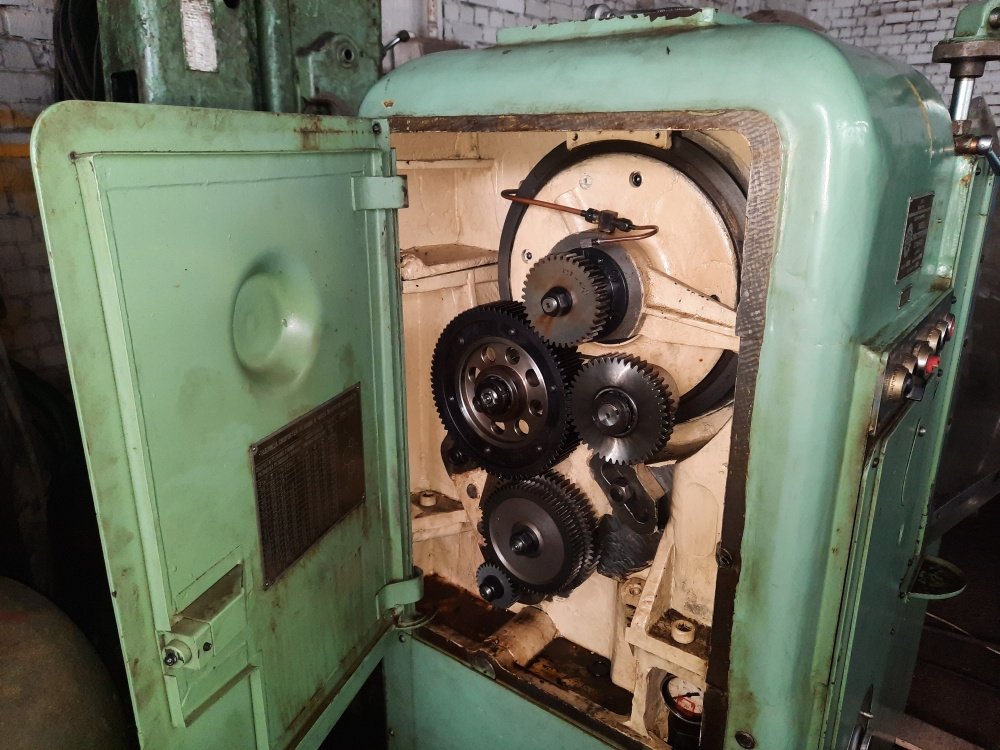

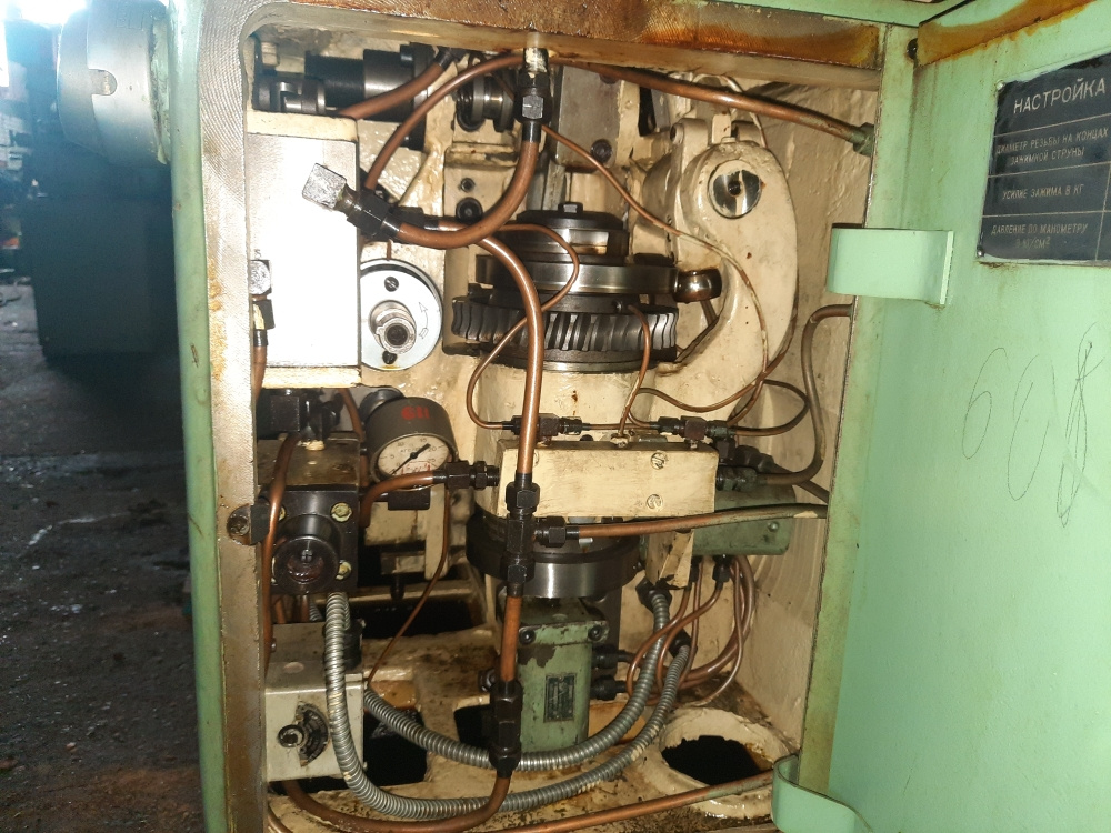

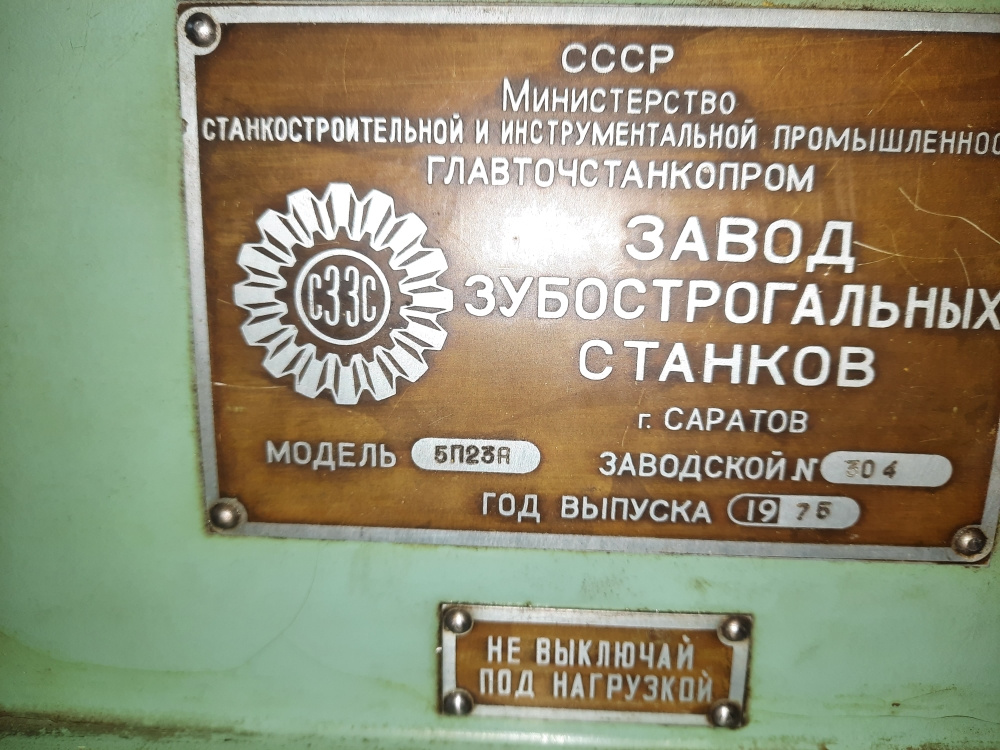

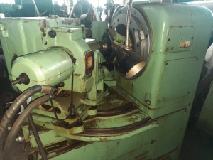

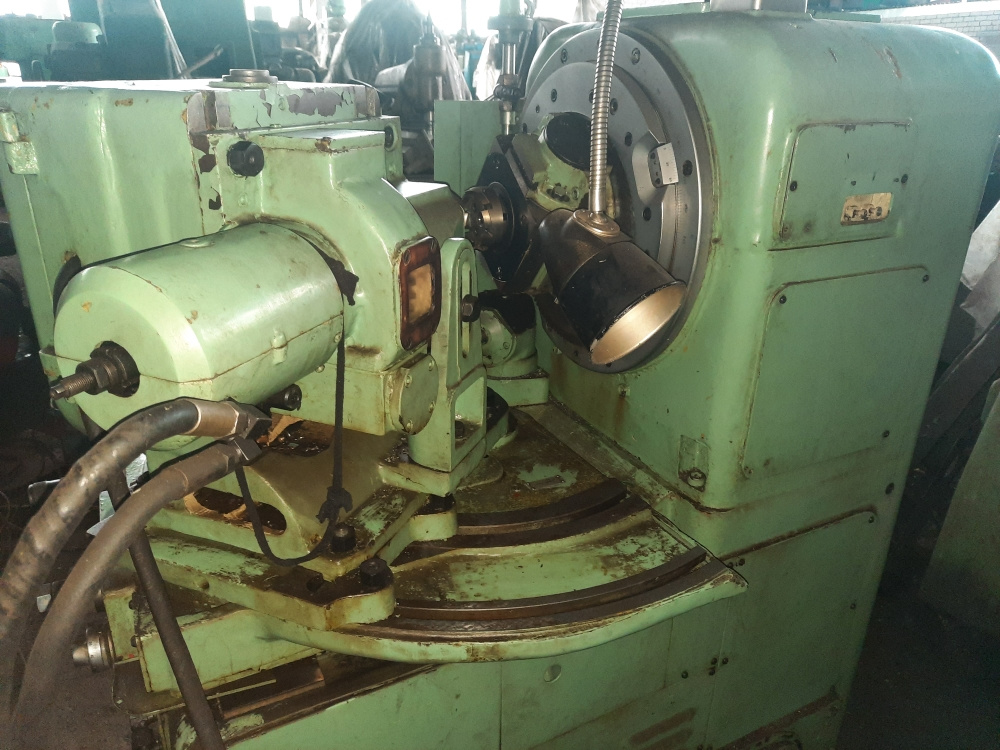

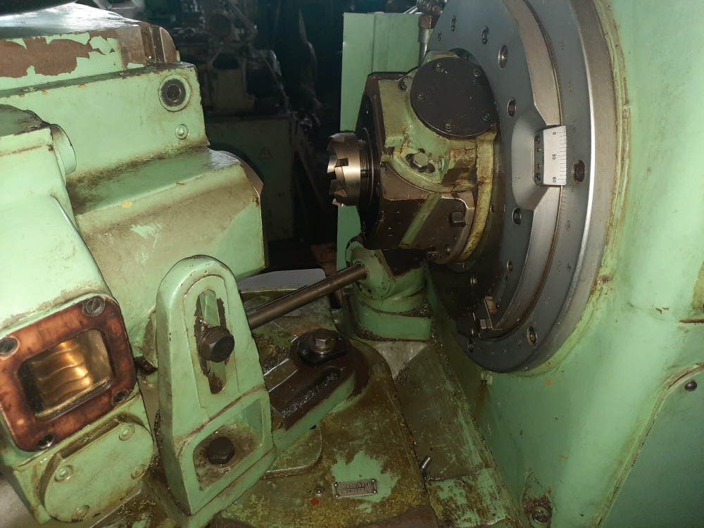

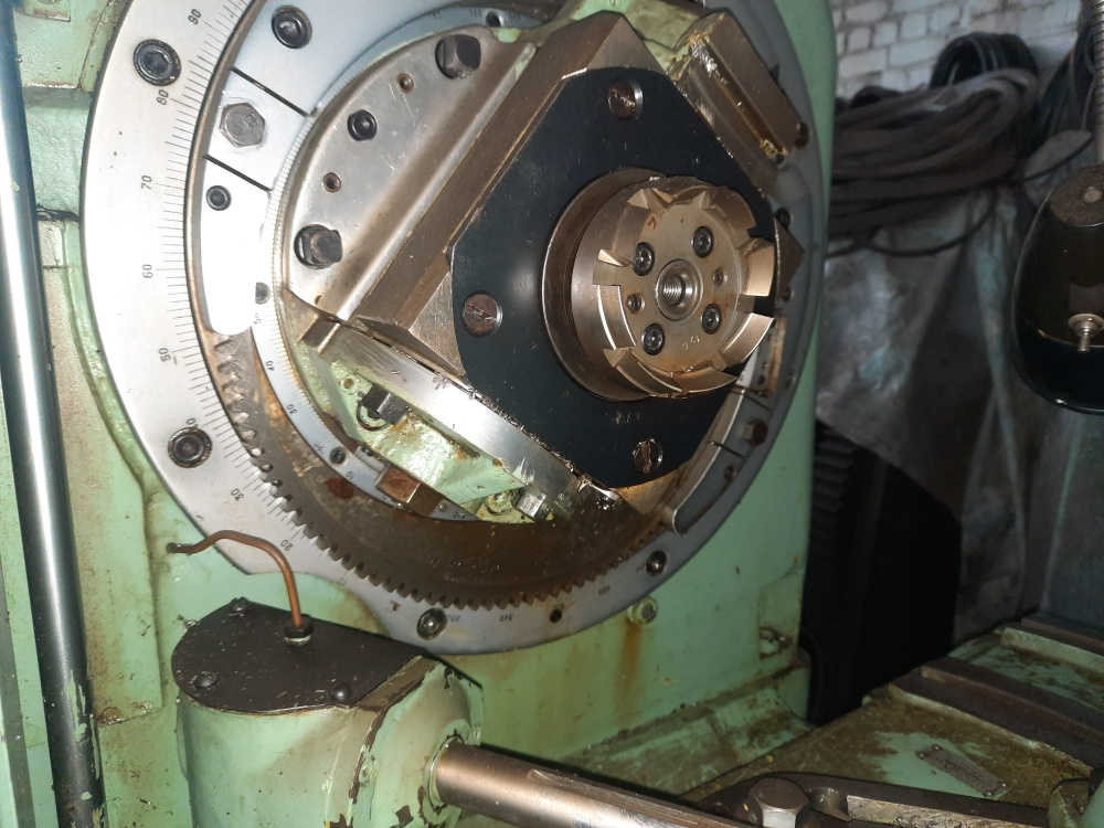

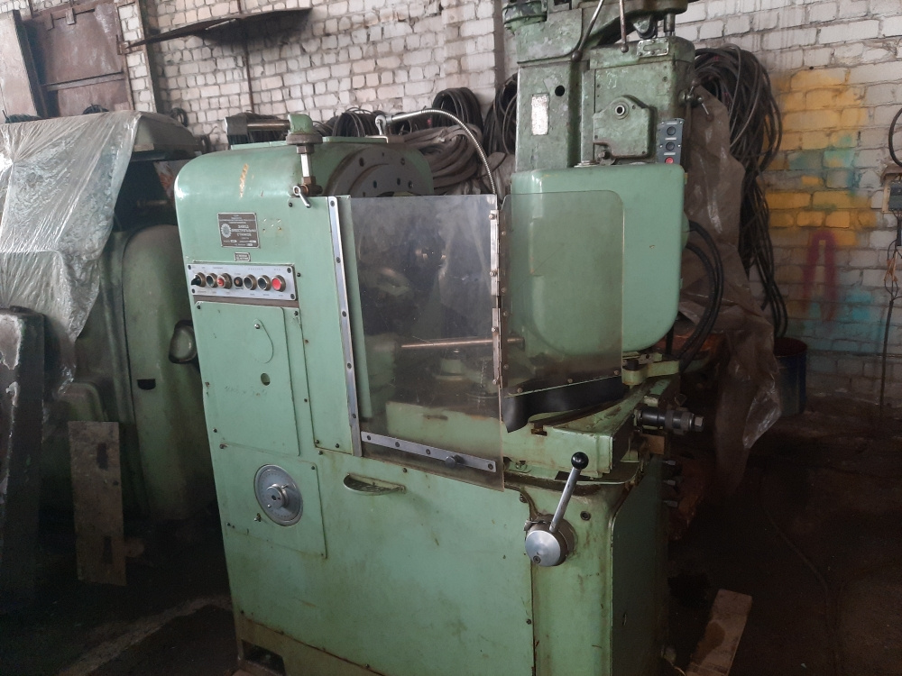

Зуборезный станок 5П-23А
Станок предназначен для нарезания конических колес со спиральными зубьями и гипоидных конических колес по методу обкатки резцовыми головками. Нарезание зубчатых колес на станке может производиться двойным двухсторонним методом, при котором нарезаются одновременно выпуклая и вогнутая стороны зуба, и односторонним методом, при котором выпуклая и вогнутая стороны зуба нарезаются отдельно сменными головками.
Наибольший диаметр начальной окружности нарезаемых зубчатых колес в мм 125
Наибольший модуль нарезаемых колес в мм 2,5
Наименьшее и наибольшее число зубьев нарезаемых колес 5—200
Наибольшая длина образующей начального конуса в мм 65
Наименьший и наибольший угол делительного конуса в градусах 4—90
Наибольшее передаточное отношение 10: 1
Наибольшая ширина зубчатого венца в мм 20
Наименьший и наибольший угол спирали нарезаемых зубьев в градусах 0—60
Наибольший угол качания люльки в градусах 70
Наибольший угол поворота диска шпинделя инструмента в градусах ±50
Наибольший угол наклона шпинделя инструмента в градусах ±5
Наименьшее и наибольшее радиальное смещение шпинделя инструмента в мм 0—64
Наименьшее и наибольшее расстояние от торца шпинделя делительной бабки до центра станка в мм 30—140
Пределы чисел оборотов шпинделя в минуту 137—820
Наименьшее и наибольшее время обработки одного зуба в секундах 2,15—21,5
Мощность главного электродвигателя в квт 1,7
Габариты станка (длина X ширина X высота) в мм 1295Х945X1700
Вес станка в кг 1600
