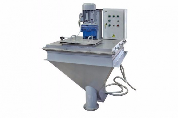

Пробоотборник 660П предназначен для отбора проб пульпы в соответствии с ГОСТ 14780-69 на обогатительных фабриках и может быть использован в системах автоматического отбора проб и транспортирования их в экспресс-лабораторию.
Отбор проб осуществляется от самотечных технологических потоков из желобов в местах разрыва их и перепада струй.
Вид климатического исполнения УХЛ, категория размещения 4 по ГОСТ 15150-69. Пробоотборник эксплуатируется в помещении с температурой в пределах 10-25°С.
Рабочий ход ножа при опробовании (с постоянной скоростью), мм 800±3/1200±3
Скорость перемещения ножа, м/с 0,88±0,05
Количество отсечек в час 1-360
Длина ножа, мм 250±1
Пределы регулировки ширины щели, мм 2-35
Угол поворота ножа для установки на поток в вертикальной плоскости, град., не более 90
Расход опробуемого потока пульпы, м3/ч, не более 200
Содержание твердого в пульпе, %, не более 60
Максимальная крупность частиц, не более 1/2 ширины настройки щели ножа
Сечение опробуемых потоков, мм, не более:
ширина 600
высота 120
Привод пробоотборника:
тип электродвигателя АИР63В4У3
мощность, кВт 0,37
скорость вращения, об/мин 1420
тип редуктора 2Ч40-10-52-1-2-У4
Напряжение питания ≈380В, 3 фазы
Габаритные размеры (без ножа):
длина, мм 1204/1404
ширина, мм 362
высота, мм 444
Масса, кг 90/110
